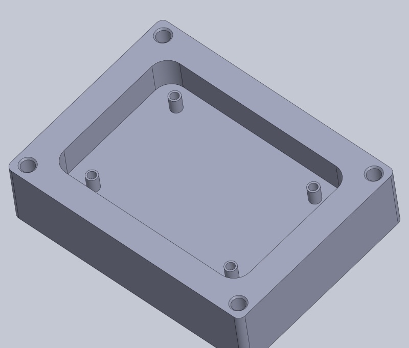

J'ai dessiné une pièce sous Solidworks,
Je crois que je commence à comprendre comment fonctionne Cambam, mais il y a toujours un mais
pour la partie centrale, je me suis dit je vais faire une poche, mais comment faire pour garder les tétons ???
Vous trouverez le fichier Cambam de la pièce.
Merci de votre aide.

Il faut sélectionner le tour de la poche + les Ø extérieur des tétons que tu veux conserver
(sélection multiples avec "ctrl" maintenu.)

Oui, comme dit nagut, ça s’appelle une poche avec îlot.
http://www.atelier-des-fougeres.fr/Cambam/Aide/tutorials/Pocketing.htm
http://www.atelier-des-fougeres.fr/Cambam/Aide/Video/Creer_ilot.html

Merci à vous deux, cela fonctionne impec, je viens d'usiner la pièce dans du bois, trop bien.
Bon je vais passer bientôt à l'usinage dans l'aluminium, vous me conseiller quoi comme fraise ?
