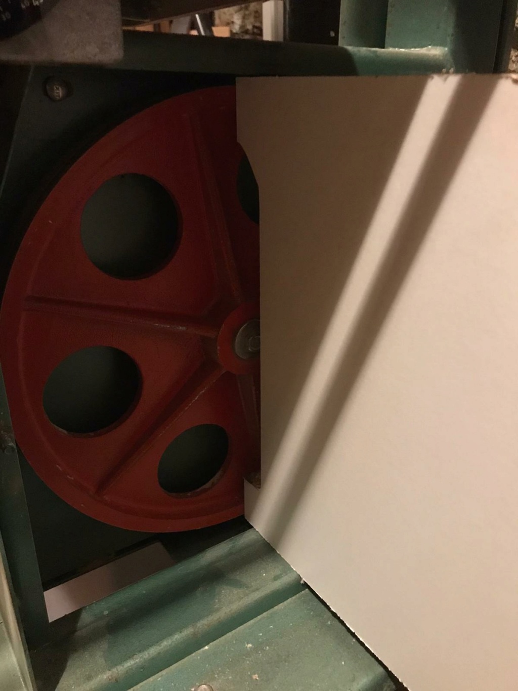

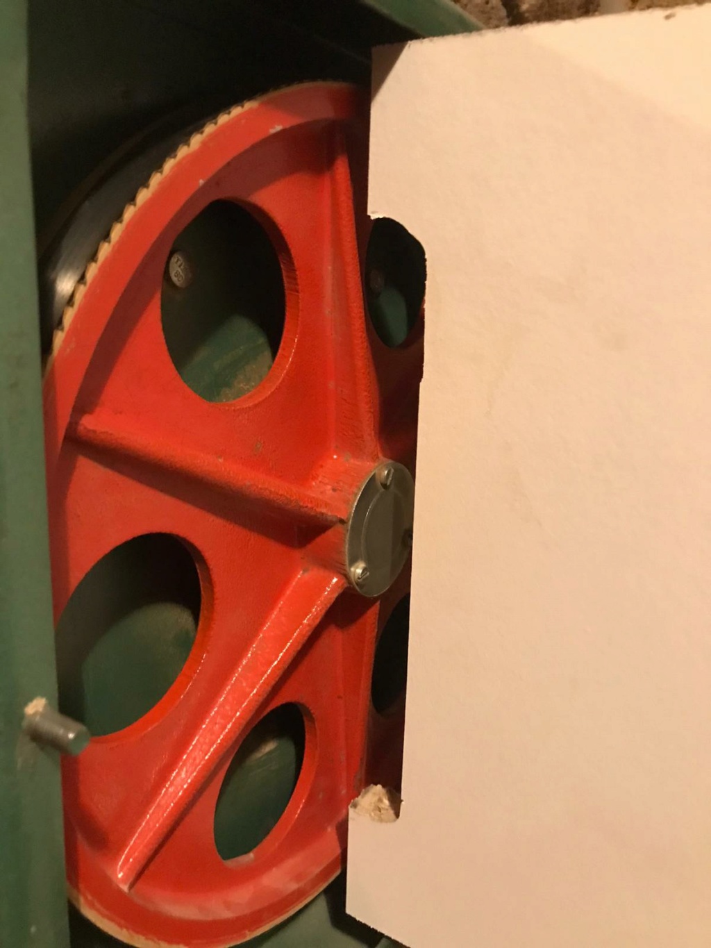

J'ai un problème avec ma kity 612, je le poste ici sur proposition de meles :
J'ai acheté une scie à ruban Kity 612 il y a un an sur leboncoin, elle avait été très bien entretenue par son ancien propriétaire. Je pense donc que les axes des volants ne sont pas tordus.
J'avais installé une lame neuve en jouant sur le réglage d'inclinaison, ca a marché pendant quelques mois. La lame cependant ne devait pas être bien positionnée (trop à l'intérieur sur le volant du bas notamment). Un jour elle a cassé (j'ai dû scier trop vite une grosse buche) et j'ai voulu reprendre les réglages.
J'ai pris une planche de mélaminé avec un bord bien droit (j'y ai fait des encoches pour laisser passer le plateau et les axes des volants) et comme on voit sur les photos si je mets 2 points de contact sur le volant inférieur il y a écart énorme (place de passer un doigt) entre la planche et le volant supérieur... Comme si on pouvait mettre les 2 volants parallèles mais pas dans le même plan...
Je ne vois vraiment pas comment régler la machine avec ca. Je sais comment régler l'inclinaison du volant supérieur mais là il fautdrait l'avancer ou le reculer pour le mettre dans le même plan que l'autre et ca ne semble pas possible. Il paraît que l'on peut régler l'inclinaison du volant bas, mais est-ce possible facilement sans le démonter totalement (donc sans extracteur).
En l'état actuel je ne peux pas positionner une lame correctement sur les deux volants (c'est à dire avec le même dépassement de 2/3 des dents, comme préconisé sur le doc).
Bonne journée
Benoît

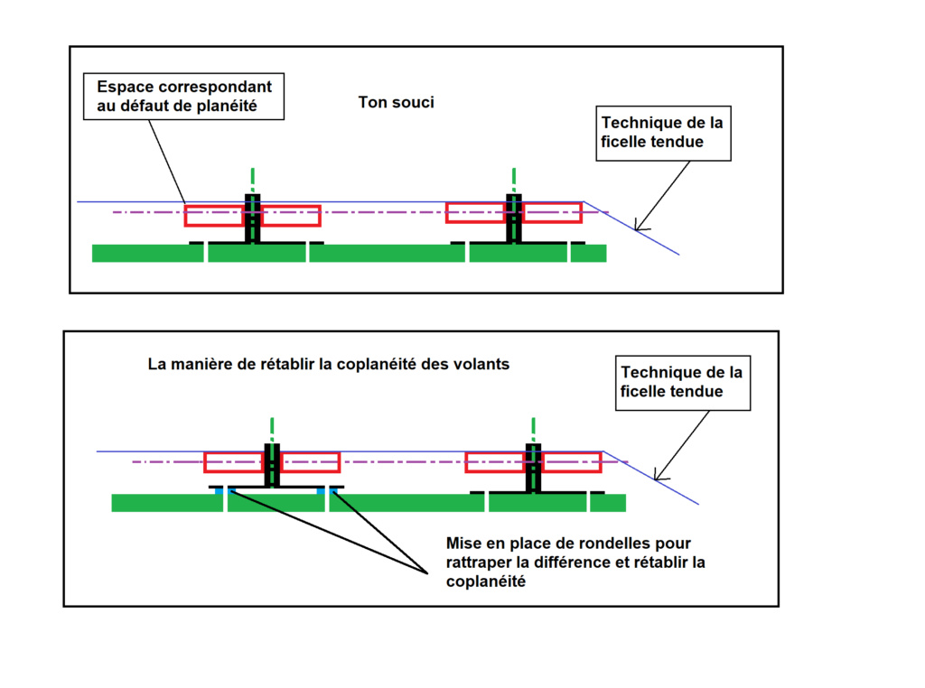

Bonjour Benoît,
Ce que je te propose de faire pour remettre des deux volants dans le même plan.
Bien entendu vérifier la perpendicularité du volant d'entrainement par rapport au bâti de la machine et ce dans toutes les directions.
Le volant libre lui est inclinable dans une direction, vérifier sa perpendicularité au bâti de la machine dans l'autre direction, c'est à dire à 90°.
Méthode de la ficelle pour info

Bonjour Buchsbaum
Merci beaucoup pour ta réponse et d'avoir pris le temps de faire les schémas.
Je ne pense pas pouvoir utiliser de ficelle à cause du plateau (et même si je l'enlevais le temps du réglage les volants sont plus épais au niveau des axes que sur leur périphérie). Mais j'ai mon bord de mélaminé bien droit qui devrait faire l'affaire. Je vais regarder si je peux rajouter des rondelles.

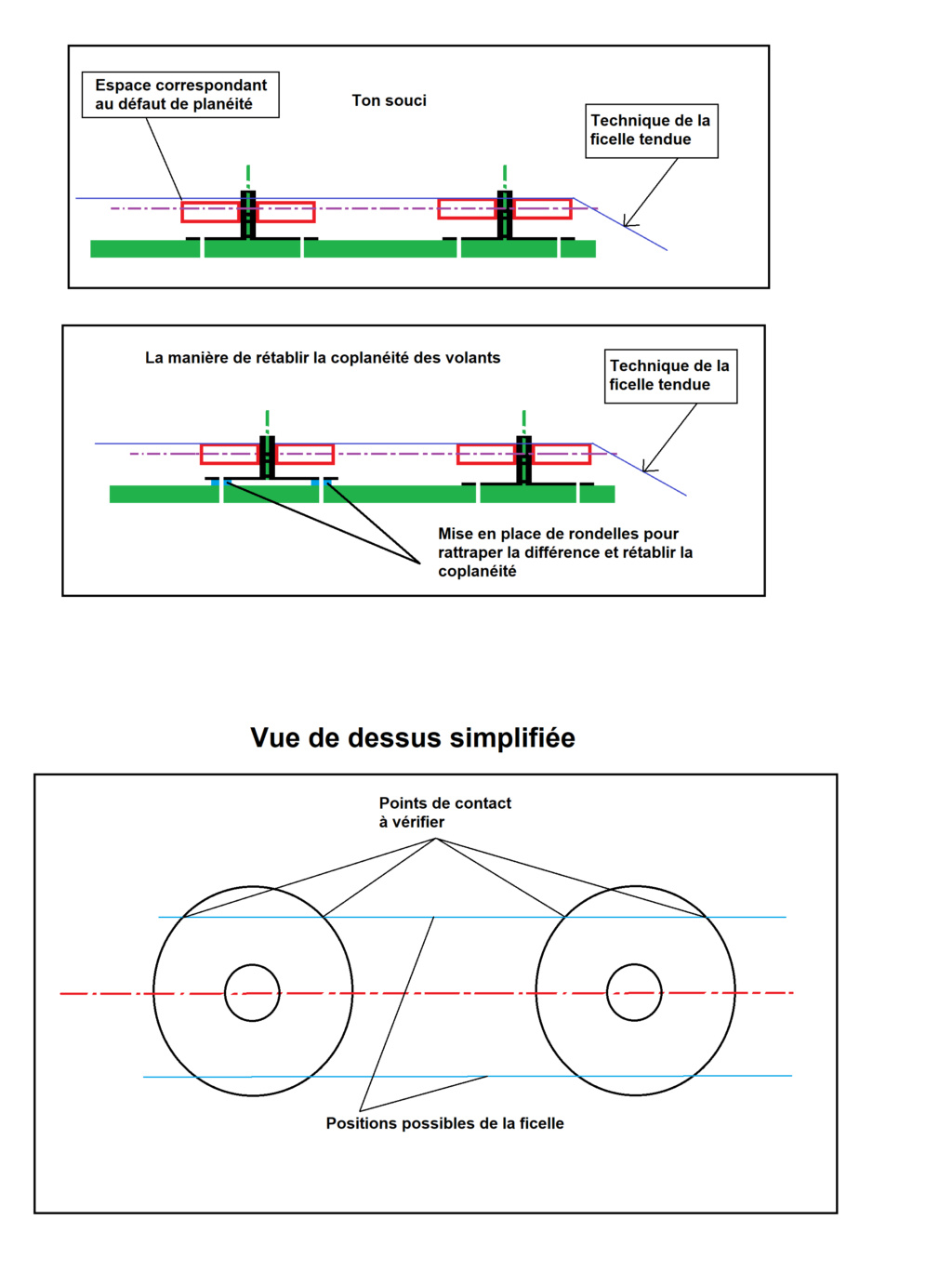

Bonjour Benoît,
La ficelle, bien entendu, (et tendue bien sûr ) doit être positionnée à un endroit adéquat en fonction de la symétrie des éléments.
Elle ne passe jamais par l'axe car on est toujours gêné par les moyeux ou les arbres d'entrainement.
Petite vue de dessus :
N'hésites pas à nous faire un retour de ton travail avec quelques photos.
