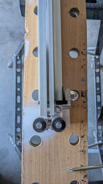

Je viens apporter ma pierre à l’édifice sur les guides lames SAR type Ryobi 5518 (pour ma part).
Mes guides haut et bas étant cassés, je me suis laissé tenter par le "Blade Guide Upgrade Kit For - Elektra Beckum BAS 315 Bandsaws" trouvable sur bedfordsaw.
Le guide lame inférieur ne pose pas de soucis particulier.
Voici le montage réalisé pour le guide lame supérieur (alternative au montage proposé par Danythebass)
1- Decoupe du profil alu
2-Modification tete vis + corps de vis afin qu'elle s'insere dans le profil alu.
3-Fabrication d'un "L" avec un fer plat epaisseur 6mm (qui se reprend sur les fixations d'origine du guide de la 5518).
4- Apercu du montage final :
Plus qu'a tout remonter, j'espère que cela permettra de sauver quelqes scie en fin de vie

Belle opération chirurgicale et esthétique.
tamilhaz- complétement accro
- Messages : 2380
Points : 2503
Re: scie à ruban Elektra Beckum, guide lame inférieure cassé
Merci bien, j'ai passé un temps fou à essayer de faire ça propre et durable
