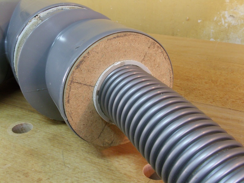

Grâce au [Vous devez être inscrit et connecté pour voir ce lien] de Jean-Paul (alias Diomedea), je viens de "télécommander" mon aspi à copeaux.
![L'atelier de Damien58 - Page 3 Snb18833](https://i.servimg.com/u/f49/16/79/09/91/snb18833.jpg)
Cela rend l'usage de l'aspi bien plus confortable, je peux l'éteindre et le rallumer à volonté. J'ai pu le placer dans le garage attenant afin de libérer de la place dans l'atelier et de limiter le bruit dans l'atelier.

En ce moment, entre deux réalisations, je passe pas mal de temps à améliorer mon atelier et mon environnement de travail.
Après mon [Vous devez être inscrit et connecté pour voir ce lien], je passe à l'aspiration de ma scie circulaire. Jusqu'à présent, c'est la machine la moins efficace à ce sujet.
L'excellent [Vous devez être inscrit et connecté pour voir ce lien] de Renaud (6°sens) m'a motivé pour résoudre ce problème.
Une condition, pour arriver à un résultat correct, il faut à la fois aspirer par le bas de la machine, comme je le faisais jusqu'à présent mais aussi par la cape.
J'avais presque tout le matériel nécessaire, il suffisait d'acheter un "Y" en PVC.
Je me suis servi pour la cape, d'un tuyau d'api domestique que j'avais bricolé pour ma défonceuse quand j'avais mon collecteur à copeaux (à voir [Vous devez être inscrit et connecté pour voir ce lien]) avant d'avoir un "vrai" aspi à copeaux.

Voici le bricolage autour du "Y" et du raccord avec le tuyau d'api
![L'atelier de Damien58 - Page 3 Snb12410](https://i.servimg.com/u/f75/16/79/09/91/snb12410.jpg)
Le tuyau est enfoncé en force dans un morceau de MDF lui même enfoncé en force dans un raccord 60/100mm.
