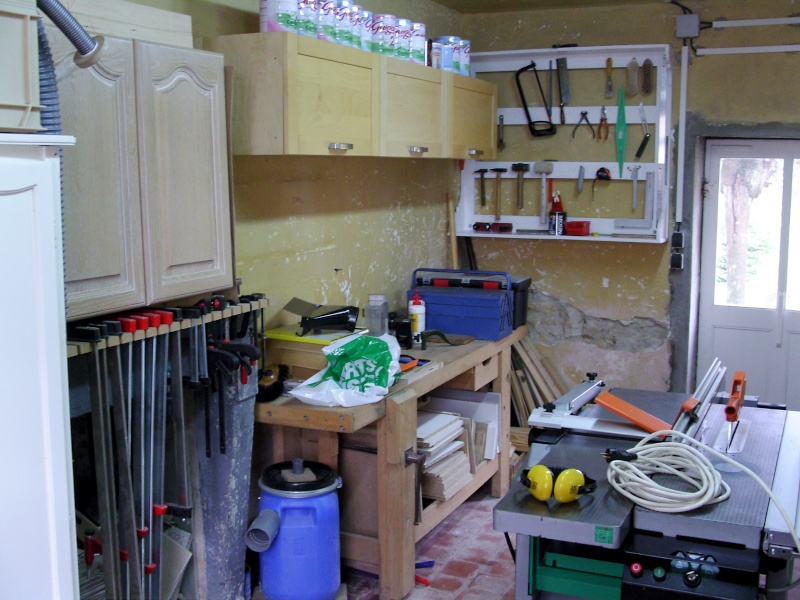

Mon nouvel achat (de taille !), une combinée Lurem Former 260S, me donne l'occasion de vous présenter mon modeste atelier dédié au bois. Elle est arrivée hier et cela m'a incité à réaménager l'atelier en privilégiant un maximum de rangement hauts et fermés.
Pendant les travaux (on peut voir ma petite Kity K5 dont je dois me séparer) :

Déjà sympa comme atelier, de quoi faire des trucs chouettes, surtout avec ta nouvelle acquisition Wink

Salut, je me réjouis de ce post, mon garage que je tente d'aménager a les mêmes dimensions que le tien.
Belle combinée que cette acquisition, réputée fiable et précise.
Merci de ce partage, je vais être assidu pour m'en inspirer.

Jolie petite machine, dans un local qui ne demande qu'à être optimisé! La porte dans l'axe de la machine est un sérieux atout! en décalant ta combinée vers elle, tu pourra passer des morceaux de bois de belles longueurs!
Était elle vendue avec de l’outillage?
Amuse toi bien!

Je vient de remarquer un aspirateur cyclonique en bidon bleu Smile

Antoine : c'est bien un mini cyclone. Il fonctionne très bien jusqu'à présent, du coup je n'ai qu'un seul aspi d'atelier et j'économise la place d'un aspi à copeaux. Il faudra vérifier que le bidon fonctionne avec la Lurem. A suivre...

damien58 a écrit: Il faudra vérifier que le bidon fonctionne avec la Lurem. A suivre...
Le problème serait surtout la taille du bidon ... même avec un sac de 100L c'est plein en un rien de temps en rabotage/dégauchissage Rolling Eyes
Messages : 25653
Points : 38362
L'atelier de Damien58 Empty Re: L'atelier de Damien58
Message  damien58 Sam 10 Sep 2011 - 16:16
Bonjour dh42,
Avec ma précédente machine Kity, la scie circulaire portative ou la défonceuse ce bidon, sans être un foudre de guerre (pas mal de copeaux à ramasser après), m'a toujours donné satisfaction.
Malheureusement, l'essai de cet après midi n'est pas concluant. Au dégauchissage la moitié des copeaux partent au sol et plus grave, au rabotage il y a eu un bourrage avec blocage du bois. J'ai du arrêter la machine et tout aspirer pour finir la passe. J'étais loin des capacités max de la machine, bois peu large et passe très fine !
Je crains que l'achat d'un aspi à copeaux ne soit incontournable.
