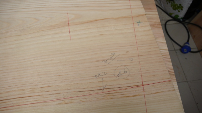

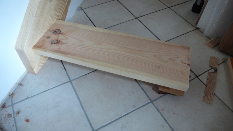

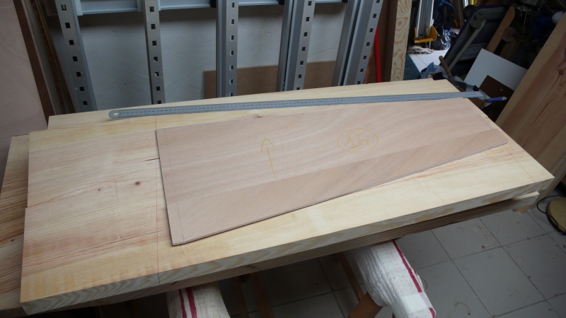

Après deux petites semaines de travail sur l'escalier et de retour à ma connexion rapide, je peux enfin poster la suite de ma réalisation.
Voici la préparation des deux limons, départ et suivant, celui d'arrivée étant réalisé en premier et posé "à blanc" avec son poteau.
Tout d'abord, présentation et fixation du poteau intermédiaire qui assurera la jonction des deux limons en partie basse, pour ce faire j'ai vite réalisé deux pattes en fer plat et fixation au mur des pattes et du poteau de forme à cinq faces présenté précédemment pour assurer une jonction des limons à 135°.
Le poteau est fixé - vissé et ajusté à sa future place définitive et me permettra ainsi de traçer exactement in situ les limons en les positionnant sur le poteau....
Vérification des verticales, ajustage au maillet et torsion des pattes pour arriver à bien positionner le poteau à la bonne distance des faux limons fixés au mur, bref c'est bien moins long de l'écrire que de le faire...
Traçé de l'angle sur le limon qui était présenté sur le poteau (pas de photo, désolé) à sa place tenu par un serre-joint une main (je ne saurais m'en passer depuis que j'ai découvert ces modèles Urko, visibles plus loin).
Avec ces tracés, j'ai pu découper l'angle de dessous du limon pour le coller sur le dessus, afin d'assurer la montée plus raide de ce côté de l'escalier pour y reçevoir l'intérieur des marches et ceci avant la mise à longueur du limon à son angle pour venir se coller au poteau.
Dominotage ...
Et flipotage en vue, alors que j'avais bien réglé la profondeur de la domino pour éviter de traverser, mais une minute d'inattention et voilà, et m...de.
Collage ...
Enfin, traçé du tenon qui viendra se placer dans une mortaise du poteau, attention toujours en présentant le limon à sa place tenu par des serres-joints, ceci afin d'être sûr de l'angle à assurer. En fait la photo ci-dessous est faite avant la découpe du triangle et collage. Le traçé a été fait en présentant le limon sur le poteau à sa hauteur théorique, puis découpe du triangle et collage (ci-dessus), puis finalisation du traçé (j'espère ne pas être trop brouillon dans les explications, mais il me manque des photos pour un pas à pas plus détaillé, sorry).
Là on devine bien (ci-dessous) le traçé complété après collage, mais il est caché par le gabarit (c'est là que j'ai omis de shooter).
Passage à la dêfonceuse pour faire le tenon avant mise à longeur afin d'avoir le gabarit qui est serré avec deux presses sur le limon.
Mon gabarit étant rudimentaire et bien trop souple, il est important de mettre à longueur le limon après avoir fait la mortaise-tenon. La prochaine fois je ferais un gabarit bien plus rigide qui sera utilisable en porte à faux.
Au passage, pour ceux qui l'auraient oubliés, attention au sens d'usinage avec la défonçeuse, surtout avec de telles passes, la fraise le rappelle immédiatement en cas d'oubli!
Enfin mise à longeur du limon qui fait apparaitre un beau tenon de 35mm.
Ce tenon sera trop long sur sa partie en regard du limon suivant.
La scie japonaise avec la lame adéquate est super efficace et rapide pour cette coupe en travers de fil, à cette occasion je me suis aperçu qu'il existe deux types de dents pour les scies japonaises, celles adaptées pour les coupes en travers de fil et celles en // du fil.
Ce point n'est pas souvent mentionné sur les scies commercialisées, mais les dents sont d'un profil différent pour l'une ou l'autre destination et la différence à l'usage est vraiment flagrante.
Présentation sur le poteau pour traçer l'emplacement exacte où je devrais faire la mortaise du poteau, cela me permets aussi de vérifier que je ne me suis pas planté pour l'angle et que le limon est positionné à la bonne hauteur avec les bons angles.
Ca a l'air de coller au poil, fastidieuse comme methode, pas rentable car très longue, mais je ne suis qu'un amateur qui fait de son mieux.
Présentation avec le deuxième, mêmes étapes que pour le premier.
Vue d'ensemble, ouf, une bonne chose de faite compte tenu du côté tout dans le vide avec aucun repère fixe sur lequel s'appuyer.
Vérifications et traçés... Il s'agit de vérifier également avec l'ecartement entre limons et faux limons...
Ci-dessus, arrivée sur le poteau du haut et traçé de l'ensemble à mortaiser, je vous dis pas comme c'est lourd un limon à positionner seul avec deux serre-joints, même en pin sylvestre.
Mortaisagee du poteau où aucune face n'est perpendiculaire à l'autre (pas de photo de l'opération à la défonçeuse, pas gros intérêt si ce n'est que je me suis em.....é pour caler le gabarit), mais pour que mon escalier "est une âme" comme diraient certains.... j'équarrie tout de même au ciseau et maillet bois!
Cela me permets de fignoler les parties qui sont débouchantes d'un côté à l'autre.
Un poteau plus gros aurait évité cela, mais pas assez de bois, en plus je l'aurais trouvé trop gros...
Là on devine que le tenon mord sur la partie où viendra se poser le suivant, il reste peu de profondeur pour reçevoir le tenon suivant, donc repérage, dépose...
Et recoupe de la partie qui déborde, là encore la scie japonaise fait merveille et je pense que je n'aurai pas réussi à faire une telle coupe aussi facilement avec une scie "européenne", comme quoi, il faut prendre tout ce qui est bien des différentes cultures.
Maintenant on voit bien que l'espace pour le tenon suivant est bien plus profond...
Montage à blanc, cela semble bien joint.
Bon, c'est pas le tout de faire des mortaises à la défonçeuse, mais il me faut vider de temps en temps le cyclone.
Il était temps, bien plein, pourtant il contiend pas mal, cette fois j'ai vérifié le sac papier du CTL, rien dedans (pas de photo, car rien à photographier!)
En attendant la suite, je m'en vais faire dormir les yeux, je poste donc cette partie, qui je l'espère vous plaira...
Amicalement, Bernard.

Comme j'en étais resté aux limons montés à blanc, il me faut maintenant tracer l'emplacement des mortaises pour recevoir les marches.
Là je suis un peu dans la mouise, car je n'ai aucune idée de comment faire pour être le plus précis possible, alors j'improvise tout d'abord un petit bout de "tenon" en hêtre rentré très serré (au maillet) dans les mortaises déjà réalisées sur les faux limons posés en définitif (et vitrifiés).
Je fixe dessus une équerre de maçon (après vérification elle me semble juste) avec deux petites presses (j'ai du bol l'équerre est presque de la largeur de l'emmarchement) et sur l'équerre je pose mon niveau à bulle.
Et comme je ne suis sûr de rien, ceinture et bretelles, je vérifie le tout avec un niveau laser (pas trop cher BricoDépot), mais je me méfie tout de même de ces instruments premier prix à l'étalonnage douteux, donc je garde mon niveau aussi.
De fil en aiguille, je trace les 5 premières marches, puis je les réalise "pour voir", car si je dois me planter je préfère le faire sur les premières qui seraient faciles à refaire car de format rectangulaire (sauf la 5ème avec un angle).
Nota: Je vous passe la réalisation des mortaises suivant les tracés car je l'ai déjà montré précédemment.
Passage à la dégauchisseuse pour lisser la coupe déjà très propre, j'aurais pu la poncer directement, mais il faut bien que j'amortisse la dégauchisseuse et en plus je goute au plaisir d'avoir deux machines séparées, avant il m'aurait fallu déplacer la combinée à chaque fois pour pouvoir raboter (15 à 20' de manutention), d'où mon opinion sur les combinées...
Et suivant les conseils de Brice, passage d'une fraise à angle faible (15°) sur le bord supérieur sur une largeur de 10mm et dessous sur une largeur de 3-4mm pour faciliter la pénétration dans la mortaise (on se calme au fond!!).
Et voilà ce que cela donne, youpi ça marche et même qu'elle tient toute seule cette marche, mais j'ai tout de même du paraffiner toujours comme préconisé par Brice.
Au tour de la 5ème, la première coupe biaise...
Ca marche encore et pourvu que ça dure...

Au vue de la difficulté à reporter mes relevés, sur les conseils de Jean-Paul (Diomedea), j'ai foncé chez Gédimat acheté deux feuilles de CP de 5mm pour y reporter mes mesures et y découper des gabarits.
Je ne présenterai pas l'ensemble rail et scie plongeante, mais cet ensemble m'a paru salutaire pour faire mes gabarits avec la plus grande des précisions...
Comme on peut le voir cela ne m'a pas empêché de faire de grosses noc-eries dans mes reports de cotes, mais un peu de colle, quelques pinces et hop c'est corrigé.

Ajustage de chaque marche dans sa mortaise et là je dois dire que ce petit rabot à feuillure Véritas m'a sauvé la mise et si c'était à refaire je prendrais les deux modèles (coupe à droite et à gauche) afin d'être au mieux du fil du bois, ce modèle est celui dit pour droitier, mais en fait les deux sont opportuns pour ce type d'utilisation....
Voilà ce que cela donne, chaque marche est ajustée à sa mortaise et l'escalier commence à exister, mais il reste encore pas mal de boulot.
En fait, bien que mes mortaises aient été faites au gabarit et que toutes les marches ont été calibrées à la même épaisseur sur la raboteuse, de légers écarts se sont révélés, de l'ordre de 2 ou 3 dixièmes mesurés avec mon organe pifométrique, ce qui fait que les marches ne s'emboitaient pas, sauf exception, de plus j'ai remarqué que le bois selon sa texture, cad de coeur ou de dosse ou sur les bords tendres par rapport au centre plus dur avait des variations infimes d'épaisseurs, mais bien réelles pour un ajustage serré, donc le rabot à feuillure s'est révélé être la solution pour affiner l'ajustage.
Bref, après avoir posé toutes les marches fraîchement ajustées, dépose et ponçage pour une vitrification spéciale escalier (vitrificateur V33 spécial escalier chargé en particules anti-glisse).

Petit truc au passage sur la découpe des gabarits, je n'ai pas directement découpé à la scie circulaire les dimensions exactes reportées, pas facile sans une table adaptée (encore un truc à réaliser avec les servantes et les tréteaux ), donc utilisation de la SAF de la combinée et là pour m'assurer du parallélisme le plus rigoureux possible entre les deux champs des marches, j'ai positionné mon équerre fixée sur le cadre à la côte à respecter... bref, une petite photo pour voir le truc, cela parait simple et basique, mais cela m'a bien aidé pour des découpes parfaitement parallèles.
Là on voit bien que le champ appui bien sur l'équerre, certaines marches étaient en bout d'équerre de 80 de côté.
Maintenant, après avoir présenté, ajusté et vérifié tous les gabarits posés en situation entre les faux limons et les limons, désolé pas de photo dont je ne voyais pas l'intérêt, je reporte les gabarits sur les marches en devenir le plus précisément possible...
Et surtout sans oublier de reporter le numéro de marche et le sens de pose pour éviter de chercher.

Voici le fameux limon avec son poteau qui forment un ensemble très lourd à manipuler à bout de bras courbé sous les marches positionnées qui l'attendent.
Je ne pouvais pas poser les marches après avoir positionné le limon car elles ne rentraient plus et il me fallait rentrer dans sa mortaise le limon de biais sans tout me prendre sur le tête...
Serre joint une main afin de rentrer le limon dans sa mortaise tout en s'assurant que les marches ne sortent pas de leur logement du faux limon (de l'autre côté).
La tige filetée de 12 attend son tour pour être rentrée et vissée, mais là elle n'est pas encore en face...
Les deux premiers limons sont en place avec leurs marches, on passe au limon du bas de l'escalier.
Et là on voit que le limon s'applique bien sur le bas du poteau mais pas sur sa partie haute, problème et pourtant j'avais fait le tracé limon en place, bizarre....
