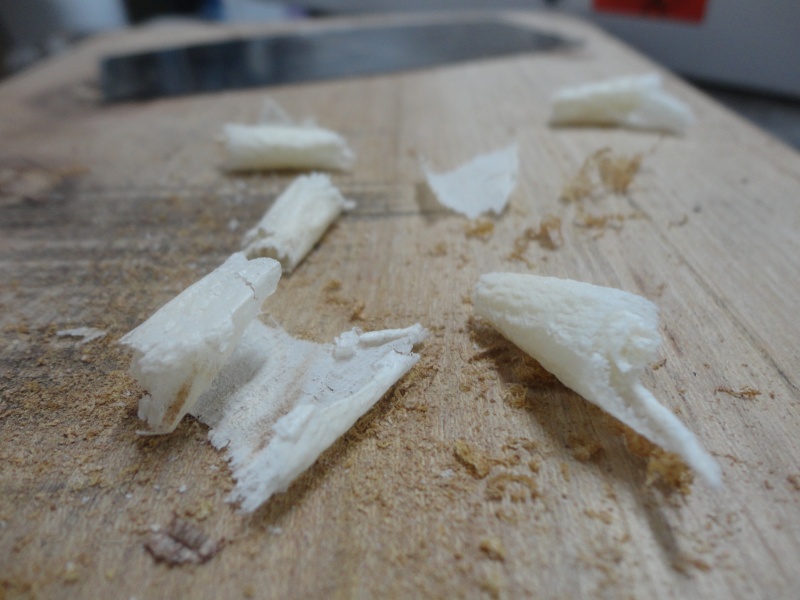

Ca ne mérite pas un post, mais si quelqu'un veut faire des copeaux de parmesan, j'ai trouvé ça, ça m'a amusé :
http://www.leboncoin.fr/electromenager/939022814.htm?ca=11_s

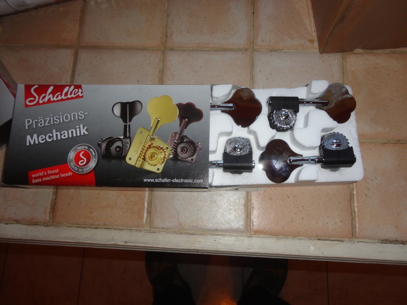

Bon bah ce week-end, peu d'avancées pour cause d'absence du domicile à la livraison des colis... et je ne veux pas attaquer sans avoir reçu au moins les micros, le truss rod et le chevalet.
Pas grave, après un petit tour à Paris, je suis revenu avec ça :
Mais non, bande de buses, je ne suis pas revenu avec un manche de basse !
Cadeau de Dulcinée27, une râpe Liogier piquée main, râpe fauteuil piqûre 9, essayée rapidement sur un morceau de frêne un peu tortueux, c'est juste impressionnant. Trois coups de râpe pas appuyés, et un beau chanfrein. C'était juste un essai, elle est donc retournée illico dans sa boîte (qu'elle ne quittera que pour être utilisée, sauf si je lui fais un support digne de ce nom). Me reste à trouver comment bien la nettoyer après utilisation, brosse à dent ? A voir (poils durs, médium ? avec option nettoyage des gencives, de la langue ?)
Sinon, pendant que je rangeais l'atelier (j'ai notamment pu ranger une table d'appoint qui servait de dépotoir), Dulcinée27 s'éclatait (bon, avant ça, il a fallu que je range/nettoie la table qui me servira de table d'affûtage) :
Mais elle fait quoi ?
Bon, elle le fait avec le sourire, c'est déjà ça :

J'ai aussi profité du temps que j'avais de libre pour faire l'affilage d'un racloir Veritas avec l'affiloir Crown commandé il y a quelques temps.
Pour être tout à fait honnête, c'est bluffant.
Si je compare au couple racloir Stanley/affiloir-manche-de-lime-usagée, c'est un autre monde.
- Racloir recouvert d'une cire et pas de peinture (pour la protection) donc pas de décapage avant de commencer
- chants du racloir déjà propres
- trois passages de l'affiloir à plat sur la tranche (c'est plus confortable avec un affiloir, et aussi plus efficace)
- deux passages avec l'affiloir légèrement incliné.
Et ça donne ça dans du chêne raboté :
On devine bien l'alternance bois dur/bois tendre dans les copeaux
Puis un essai sur une chute d'érable :
Sur le chêne qui avait été traité contre les xylophages, ça laisse un côté rugueux, mais sur l'érable, ça donne un toucher soyeux, une surface bien lisse, c'est parfait. L'essai ultime consistera à râper une forme sur de l'érable avant de passer le racloir pour voir la finition que j'arrive à obtenir, en prévision de la réalisation du manche de la basse.
Pour info, le racloir Veritas est en 0.6mm.

Pour le projet, il va pouvoir reprendre son cours, les différents éléments sont arrivés, les voici rapidement présentés :
L'ébène de la touche :
sera collé sur le manche après insertion du truss rod
Le même, avec le truss rod en question
La flexion du truss rod au moindre mouvement de l'écrou est assez impressionnante, essayée à vide, je comprends mieux pourquoi tout le monde s'accorde à dire qu'il ne faut pas tourner trop d'un coup (1/8 à 1/4 de tour suivant les sources). Bien évidemment, à ne pas tester avant le séchage complet de la colle de la touche qui retient tout le monde ensemble. ET à ne pas tester non plus avant d'avoir retiré de l'épaisseur au manche, à mon avis
Le chevalet, avec une cale en dessous de 3mm, et les vis de fixation, semble bien fini, et, mine de rien, c'est vachement lourd comme pièce
Aspect qualitatif, mais je n'en ai pas vu (examiné en détail) beaucoup pour comparer
Les mécaniques, comme pour le chevalet, c'est plutôt esthétique, ça tourne sans à-coups, avec une résistance (normal, faut que ça tienne dans une position pour ne pas se désaccorder)
Pour la fixation sur la tête, il me faudra faire un petit gabarit de perçage, il n'est pas bloqué en rotation (je parle de la rotation de l'ensemble par rapport à la tête, pas de la rotation de la clé) par des vis mais par des ergots, donc pour qu'ils soient tous alignés, faudra être très précis
Un mécanique d'un côté avec l'autre côté dans le reflet du premier, ça sert à rien, c'est artistique
Un autre truc artistique, mon premier essai de la scie à ruban, avant affûtage/vérification de l'avoyage de la lame
Ne sert à rien non plus
Un micro, aucun intérêt esthétique, peu de choses à voir
Mine de rien, c'est assez lourd aussi. Là aussi, gabarit obligatoire pour les défonces.
Il manque encore dans tout ça les potentiomètres (et les boutons, je vais peut-être essayer d'en tourner un pour voir), mais j'ai assez de taf avant d'en être à leur mise en place, les attaches-courroie que je n'ai pas pris en photo, le sillet...
Bon, avec tout ça, je pense profiter du lundi de Pâques pour avancer un peu le projet.
