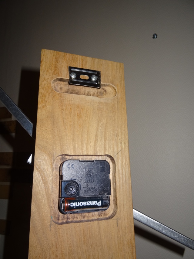

Peguy, grâce à ton intervention, j'ai eu la bonne surprise de trouver l'horloge accrochée en rentrant hier !
Elle est belle hein ?
Enfin, le devant est beau !
Bonne journée à tous !

Re: basse par un non luthier/non mélomane/non musicien
Salut Dulcinée27 et tous...........l'horloge est accrochée,mais il a oublié les chiffres (alors comme ça,y en a qui faillotent)...
- Messages : 9676
Points : 10618
Zioup,
Content pour toi Dul ! Elle est belle cette horloge !
As-tu regardé qu'elle soit posée bien d'aplomb ? Avec Bil, on ne sait jamais.
Du coup, si tu veux lui faire plaisir, je crois que la ts55 lui fait de l'œil…
C'est bon comme ça Boris ?
Les chiffres, c'est pour les gosses. Et encore…coq pas sportif a écrit:l'horloge est accrochée,mais il a oublié les chiffres

Bon, j'ai un peu honte de l'arrière de l'horloge, je dois bien l'avouer... fonctionnel, mais pas très propre ! (faut dire que l'encombrement actuel de l'établi ne me permettait pas de bien m'installer, ça aide pas, j'ai fait ça rapidement parce que sinon, ça aurait traîné des mois, mais je corrigerai peut-être plus tard.
Sur cette horloge, je n'ai pas soigné les usinages sur l'arrière, par contre j'ai essayé de soigner ma finition, un petit coup de racloir, un petit coup de ponçage, et de la cire du père Fulgence (3 couches en tout je crois), pour un touché "peau de bébé".

Non pas de fil pour l'horloge qui en étant honnête ne le méritait pas vraiment :
- un design réfléchi vite fait sur une feuille et en fait pas suivi
- un bout de chêne corroyé coupé pour essayer d'avoir un truc "intelligent" (par exemple, elle peut être posée sur un meuble, elle est assez haute pour que l'aiguille des minutes puisse tourner) => c'est une brique (ou un parallélépipède rectangle pour les plus pointilleux, mais c'est long à taper !)
- un peu de défonceuse sur l'arrière pour avoir 8mm d'épaisseur de bois pour les axes
- un autre peu de défonceuse pour laisser passer la tête de la vis qui est dans le mur
- une coupe d'une patte métallique de je-sais-plus-d'où-ça-vient-c'était-dans-mon-bac-à-chutes vissée à l'arrière
- du raclage, ponçage, et finition.
Hors finition, j'ai eu plus de boulot à ramasser la poussière/les copeaux et à apporter le bois dans l'atelier qu'à faire l'horloge en elle même...
