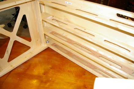

pourquoi ne pas opter pour une table/établi pliant (facile a déplacer)
ou un petit établi fixe ...
et une armoire pour les outils ...
ou même une servante ...
- bien sur tous ça adapter a tes besoins, tes envies, a la taille de ton balcon et a tes moyens ...
sinon pour la hauteur de ton établi on m'a toujours dit : (en théorie)
on prend comme points de ref l’étau - on pose son coude droit sur l'étau et on ramène le bras vers soi, le poing doit passer sous le menton (mais c'est principalement pour un établi de mécanique)
perso mon établi principal est a 110cm du sol et ma table de sciage/montage/collage etc est a 75cm du sol (+2 autre établis a 85/90cm du sol)
en résumer je dirai que la bonne hauteur est celle ou tu te sens bien pour bosser (ou tu na pas les bras en l'air ou le dos plie)

Ho !
Les beaux objets que voila !
Merci beaucoup Nayls
En gros il me faut un mix entre l'établi (pour le coté costaud), et la table pliante (sauf si est est costaude )
Et donc jai plus qu'à la dessiner, et la fabriquer ...
Bon pour le moment j'ai le vertige, j'ai encore jamais rien fait Mais bon, patience, sérénité, avancée lente mais sure... )
