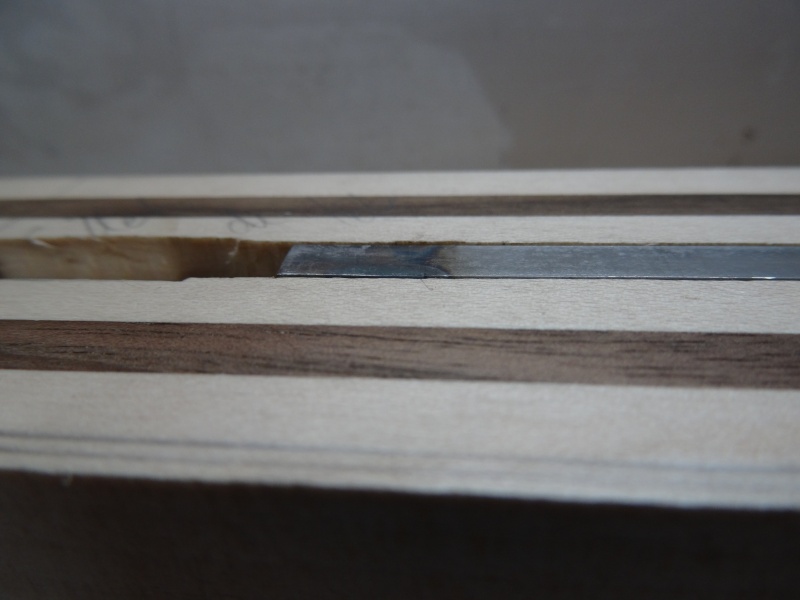

Autre problème, un truss rod, c'est en gros deux écrous (un filetage à gauche et un à droite) soudés sur un plat, et la soudure augmente légèrement la section de la chose :
basse par un non luthier/non mélomane/non musicien - Page 5 34-cyt10
Pas grave, on a repris l'usinage aux endroits appropriés pour que ça rentre :
basse par un non luthier/non mélomane/non musicien - Page 5 35-tr_10
Et c'est rentré !

Et pour finir, je parfais la surface du manche, sur laquelle sera collée la touche :
basse par un non luthier/non mélomane/non musicien - Page 5 21-et_10
Un peu de nettoyage derrière, facile grâce au travail à la main, et je suis rentré !
