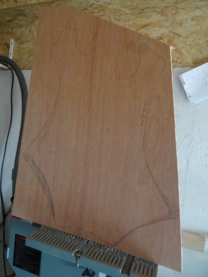

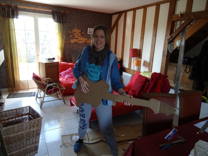

Mais on le voit mieux là :
Les découpes, sont grossières, mais pas besoin de précision pour le moment, on fait des essais
Ca balance, ça balance, oh oui !!
Les espèces de virgule représentent des ouïes, elles suivent le profil de la basse en essayant d'être à peu près harmonieuses.
Et après, faut être sérieux, découpe à la SAR, équipée de ma lame la plus fine pour l'occasion (elle doit faire 6mm) et pourtant, pour chantourner les cornes, il y a eu des soucis (d'où l'intérêt de l'essai dans des restes d'OSB). Sans compter que le col de cygne sur une SAR à volants de 250mm, il est un peu juste pour chantourner une pièce de cette taille

Salut KokoKOKO 57 a écrit:Salut Bilout et tous.........punaise,y a de l'ambiance ici,toujours aussi déconneuse la misse ( bizarre ,y a pas un changement chez vous ),bonne continuation pour la suite...
Si tu parles de la dernière photo, le changement, c'est un gros pull qui est rentré dans le pull du dessus
Elle me l'a

Dulninée27 en pleine préparation mentale pour attaquer le travail :

Ensuite, on reporte le dessin de la version OSB sur le CP et on retouche pour avoir un dessin fluide (et qui passe dans l'étui...)
ce qui donne ça :
Avec la version OSB :
Et la version de la basse originale :
