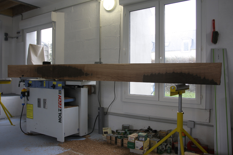

Message  diomedea Ven 25 Nov 2016 - 7:33
S'ils font moins de 320mm, la petite avale les limons sans problème!  Very Happy
Nouvelle arrivée dans le garatelier - HolzProfi 410 - Page 3 12_dac11
Nouvelle arrivée dans le garatelier - HolzProfi 410 - Page 3 12_dac19
Nouvelle arrivée dans le garatelier - HolzProfi 410 - Page 3 12_dac21
C'est vrai que les 410 sont de plus en plus nombreuses chez les amateurs, et on tendance à remplacer les 310, qui elles mêmes avaient remplacées les 260. Si on regarde les catalogues des marques, il semble que pour les modèles pros, la limite est désormais 410, et qu'il existe désormais des versions 410 pour amateurs (Hammer). Les 310 pour usage intensif sont devenues rares, et cette 320 en est une des dernières représentantes avec la Felder AD 531 (La 731 ne semble plus fabriquée).
