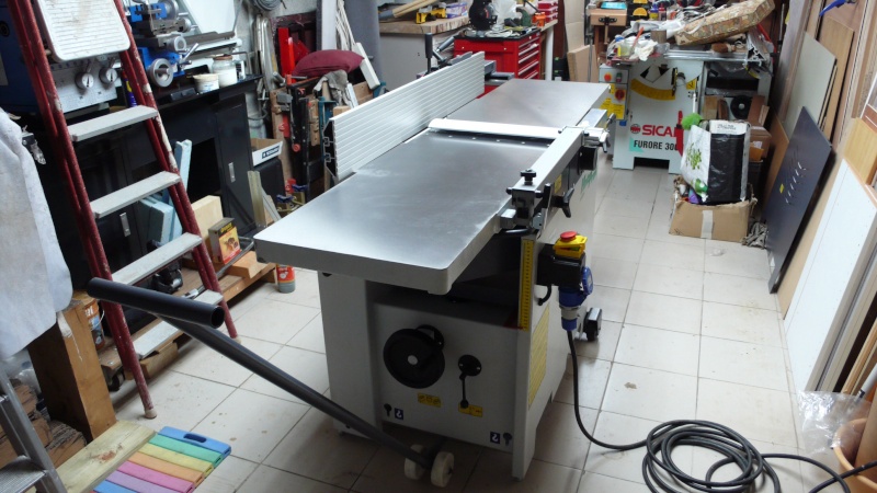

Comme annoncé sur le fil sur Arbre hélicoïdale seconde monte, j'ai basculé sur l'achat d'une dégau-rabot HolzProfi en 410, ne pouvant accueillir un camion chez moi, je suis aller récupérer la machine chez le transporteur à Rennes...
J'en profite pour remercier Alain (Sangten) pour son action sur les conditions très favorables obtenues auprès de M. Jully de la société HolzProfi, qui m'a permis de récupérer la machine chez le transporteur et que je remercie pour sa patience, son professionnalisme et sa compréhension.
Voici le départ de Rennes, cela fait tout de même plus d'une tonne au cul de la voiture, mais aucun soucis avec une double essieux comme le savent ceux qui pratiquent ce type de sport... On voit en fond les entrepôts de rennes...
Nouvelle arrivée dans le garatelier - HolzProfi 410 Image11
Arrivée à la tombée de la nuit dans les Côtes d'Armor, entrée de la remorque au chausse pied dans le garage (- de 10cms dispo de chaques côtés)
Nouvelle arrivée dans le garatelier - HolzProfi 410 Image12
Pour le déchargement, j'ai du renforcer une solive en la doublant et la soutenant par deux étais de chantier, le palan étant lui-même tenu sur un boulon de charpente de dia. 16. et 450kg ce n'est pas rien et une chute peut être fatale à une machine...
Pour les photos de l'opération, je complèterais plus tard, je n'arrive pas à les passer de l'iPhone à l'iPad.... fait ch... cette technologie!
Nouvelle arrivée dans le garatelier - HolzProfi 410 Image21
Nouvelle arrivée dans le garatelier - HolzProfi 410 Image22
En tous cas, la machine tenue à presque 1 mètre du sol, on n'a pas vraiment envie de la laisser en l'air! Sortie de la remorque...
Nouvelle arrivée dans le garatelier - HolzProfi 410 Image20
Enfin au sol, pose du kit de déplacement et dépose des pattes de transport...
Nouvelle arrivée dans le garatelier - HolzProfi 410 Image23

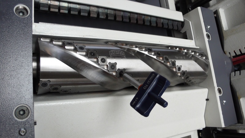

Bon voici la bête... Tout d'abord son magnifique arbre MBM qu'attend encore J-Paul (Diomedea) Very Happy et qui m'a motivé dans mon choix de machine.
Inscriptions indiquant le nombre de spires (3) et les tailles de plaquettes.
Nouvelle arrivée dans le garatelier - HolzProfi 410 Image13
Avec son tournevis dynamométrique fourni avec, une autre vue

Voilà pour ce soir, enfin ce matin...
Aujourd'hui vérification des géométries et autres planéités, essais avec du vrai bois et prises de côtes pour la customisation à la J-Paul (la poulie est du même dia. que la 320).
Déjà en rotation à vide, peu de bruit, ça change vraiment d'un arbre "normal"!
Bonne jounée, amicalement, Bernard.

Effectivement, l'arbre MBM à bien belle allure comparé à celui d'origine taïwanais!

Je pensais que les arbres hélicoïdaux étaient l'apanage d'Hammer/Felder ... pancoops
Comment se situe cette marque en terme de qualité, comparée à Robland, Hammer, Felder ?

Message  grosb Sam 27 Fév 2016 - 10:00
J-Paul moi aussi je trouve le système du guide disont compliqué pour pas grand gain, mais je verrais à l'usage, il est forcément moins rigide latéralement, mais du moment où il reste perpendiculaire à la table. D'ailleurs je suis déjà habitué à ce système qui est celui de ma combinée Sicar, mais monté sur la table de sortie et avec une tige à l'extrêmité de la règle pour justement bloquer le mouvement latéral (à voir pour le monter sur cette table si je solidarise les deux tables).
Pevgi, les rouleaux sont sensés faciliter les passages du bois comme les convoyeurs à rouleaux, je ferais un petit retour sur ce point, c'est de série sur ce modèle et je pense que cela devrait être efficace pour les bois durs pour les pièces lourdes.
Blakkness je pense que cette machine est très bien située rapport qualité/prix.
Son gros avantage par rapport à Hammer, c'est sa simplicité de conception mécanique mais qui demande d'avoir un chassis lourd (420kg). Tu peux te référer au fil cité au début pour avoir une idée précise des critères qui ont motivés mon choix.

Message  diomedea Sam 27 Fév 2016 - 10:25
Blakkness a écrit:Je pensais que les arbres hélicoïdaux étaient l'apanage d'Hammer/Felder ... pancoops
Non, ça n'est pas une invention Felder!
Aujourd'hui toutes les marques en proposent.
En terme de qualité, c'est une machine étudiée pour un usage intensif, idéale pour un menuisier qui souhaiterait s'installer à moindre coup.
Par apport à Felder, je dirais qu'il à la finition, le design, et beaucoup moins de marketing!
Elle à pas mal d'atout, comme  par exemple un arbre d'entrainement du bois hélicoïdal ou des lèvres anti bruit rapportées en acier, un arbre de Ø100mm, des tables rectifiées...
Coté pratique, comme le souligne Bernard, il en faut peut pour l'améliorer!

@ Rimsky, l'arbre comporte 3x22 plaquettes de 15x15 (épaisseur pas mesurée?), soit 66 au total!

tres belle machine et avec l arbre a plaquette en plus c est royal

Petite suite pour les contrôles de planéité et des réglages des tables.
Les tables semblent bien planes, tout du moins avec ce que j'ai comme moyens de controle, soit une règle rectifiée.
Nouvelle arrivée dans le garatelier - HolzProfi 410 Image24
Nouvelle arrivée dans le garatelier - HolzProfi 410 Image25
Maintenant, l'alignement entre table d'entrée et de sortie, là toute petite différence entre le devant et l'arrière, mais je suis incapable de dire de combien de dixième, au pif de poil de c nez, environ 2 ou 3/10ème...

Les écarts me semblent acceptables, on voit bien avec un peu d'imagination que j'ai dû baisser la table d'entrée pour que la règle soit en appui cela semble sans conséquences sur les résultats, ouate et scie...
A noter que si je n'avais pas eu cette règle, il ne me serait pas venu à l'idée de faire ce type de contrôle que je n'ai d'ailleurs jamais fait sur ma combinée.
Pour ce qui concerne le réglage de la table de sortie affleurente aux pastilles, là je sèche, car on ne voit rien et ce ne sont pas les couteaux habituels, donc il me faudra improviser faute de documentation sur le sujet.
Si certains ont une idée je suis preneur...
Voilà, c'est tout pour aujourd'hui, essais de rabotages demain.
Bonne soirée, Bernard.

Message  michel80 Sam 27 Fév 2016 - 23:55
bonsoir grosb
le mieux c est régler avec un comparateur ou pepitas
il y a un poste sur ca ( du mois de décembre il me semble de mémoire)
avec le défaut que tu fais voir il faut jouer sur ta visse de butée ( pour moi )
car contre avec un grand règle tu vérifies l alignement des 2 tables sur tout la longueur
encore belle machine tu vas te régaler
