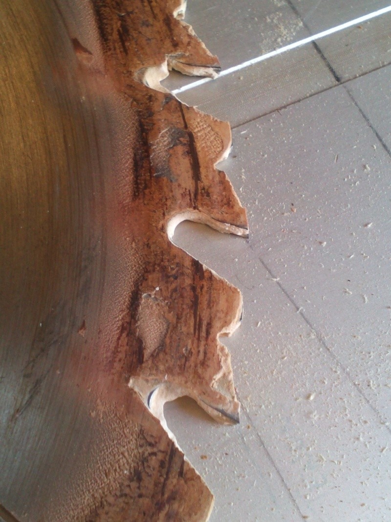

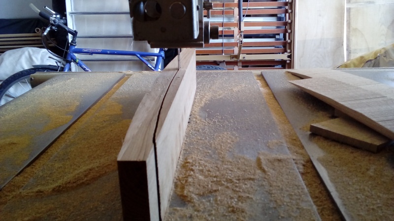

les planchettes d'alisier refendues en 30 et 40mm
une bibliotheque en chene et colonne buanderie - Page 2 Img43916
la lame apres cette cession alisier
une bibliotheque en chene et colonne buanderie - Page 2 Img43918
j'ai frotté plus de 15 minutes a la lessive de soude pour arriver a la nettoyer.la resine de melèze ,c'est cacahuetes comparé...

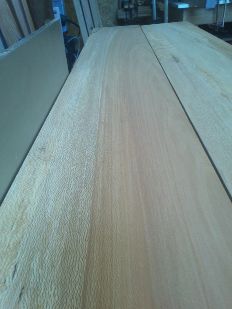

le platane degauchi pour montrer a un client pour sa cuisine.

Ce platane a l'air splendide. C'est vraiment une essence qui gagne à être connue.
Je suppose que le dépôt sur la lame de scie est du au fait que ton alisier est vert. Je n'ai pas eu de problème avec le mien, qui est sec depuis belle lurette.

comme tu le mentionnes l'alisier est vert et coupé juste en Decembre.
as-tu deja utilisé de l'alisier pour tes meubles ou autre ?si oui,fonce t il beaucoup avec la finition et le temps.
apres delignage il a tendance a prendre une teinte orangée par endroits.
je vais tester des finitions sur le platane pour voir comment il se comporte,quand je vois ton établi sur des photos j'essaie de voir comment il évolue mais c'est pas tres parlant sur photo.

Les plateaux que tu montres sont somptueux. Personnellement, je ne vernirais pas. Je finirais à l'huile de plan de travail, légèrement teintée, chêne clair par exemple. Mais c'est juste un avis.

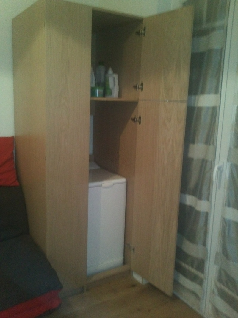

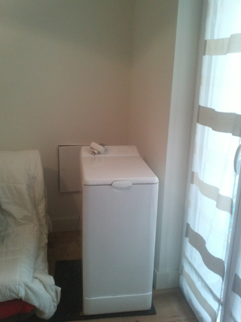

A la fin du mois de Mars je suis monté sur Lyon ,poser la colonne buanderie et par la meme occasion faire un detour chez Niaproun,partager autour du bois de Judée et Laurier...
qq images du montage de ladite colonne...
l'emplacement avant...

pose des portes.j'ai pris des charnieres pour abattant pour la porte du chariot car c'est les seules plates trouvées et des amorties 95° pour les portes de droite.
une bibliotheque en chene et colonne buanderie - Page 2 Img44213
une bibliotheque en chene et colonne buanderie - Page 2 Img44310
pose des coulisses sous le chariot et mise en place
une bibliotheque en chene et colonne buanderie - Page 2 Img44311
le tout fini ,reste a choisir les poignées,mettre une reglette led pour la machine et un aimant pour la porte de gauche.
une bibliotheque en chene et colonne buanderie - Page 2 Img44312
