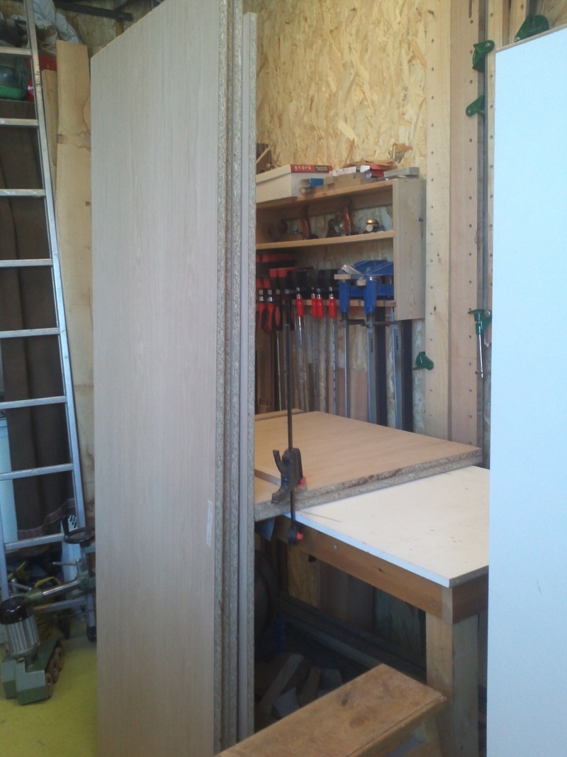

donc voici l'arrivage des panneaux ,coupés sur place ,car trop lourds a charrier en 2800*2100*19
![une bibliotheque en chene et colonne buanderie Pannea10](https://i.servimg.com/u/f84/17/39/10/59/pannea10.jpg)
![une bibliotheque en chene et colonne buanderie Img40911](https://i.servimg.com/u/f84/17/39/10/59/img40911.jpg)
![une bibliotheque en chene et colonne buanderie Img41510](https://i.servimg.com/u/f84/17/39/10/59/img41510.jpg)
![une bibliotheque en chene et colonne buanderie Img41610](https://i.servimg.com/u/f84/17/39/10/59/img41610.jpg)

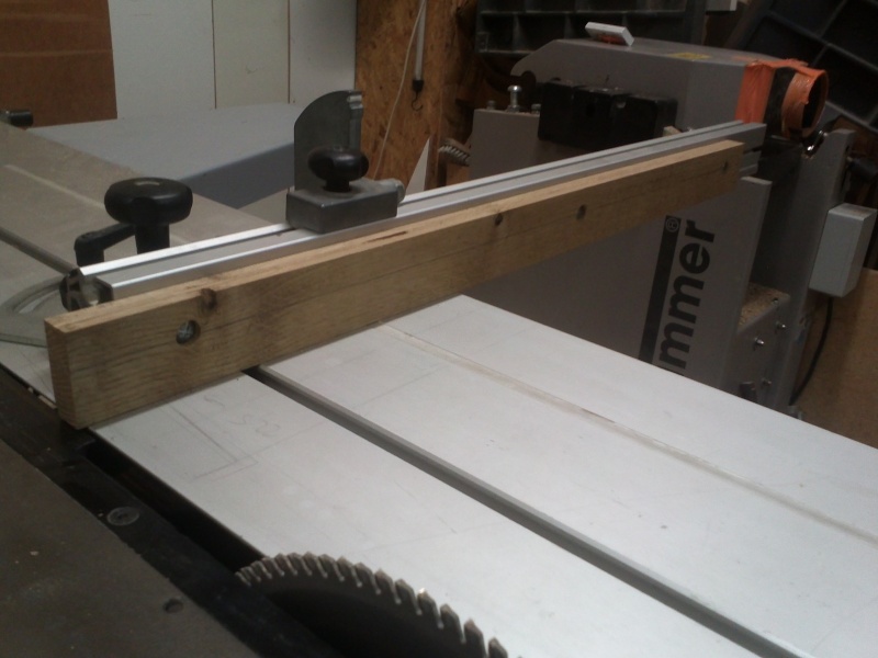

le melaminé malgré une lame affutée pour l'occas et la pose de scotch m'a ooferts qq eclats ...
je commence par le chariot.la difficulté unique de cette colonne est que je suis au cm pres pour la caser entre le mur et le canapé et le chariot passe au dm pres...bref c'est ric rac
les chants du melaminé sont plaqués en chene par des baguettes pour renforcer le tout

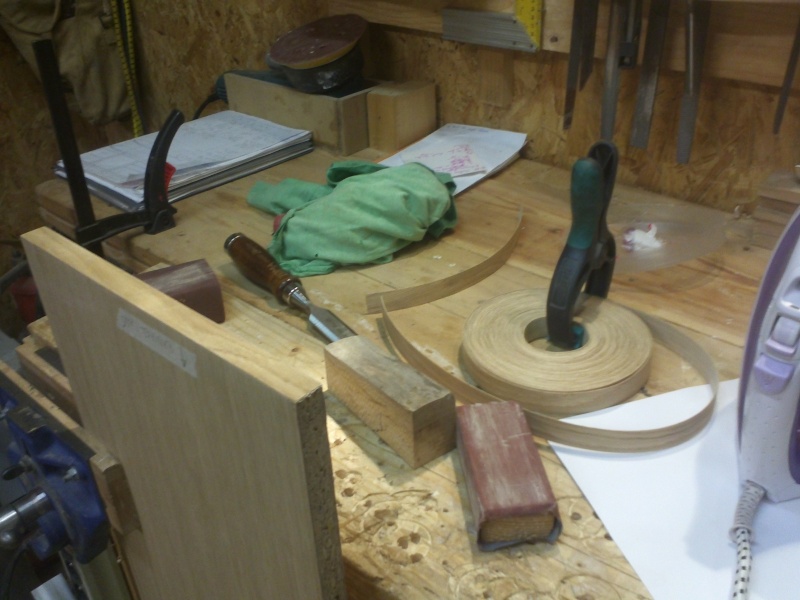

puis commence la cession collage des chants préencollés
le kit
![une bibliotheque en chene et colonne buanderie Img42210](https://i.servimg.com/u/f84/17/39/10/59/img42210.jpg)
![une bibliotheque en chene et colonne buanderie Img42211](https://i.servimg.com/u/f84/17/39/10/59/img42211.jpg)
![une bibliotheque en chene et colonne buanderie Img42212](https://i.servimg.com/u/f84/17/39/10/59/img42212.jpg)

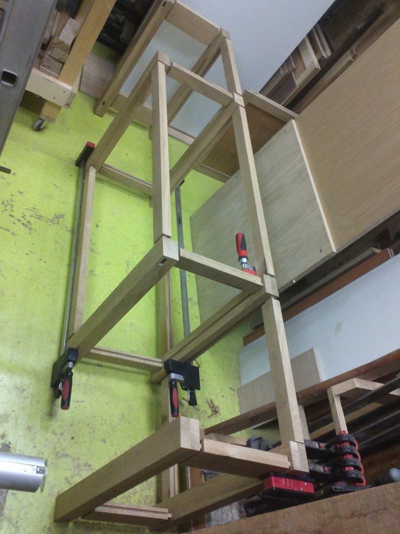

puis percages et montage a blanc
![une bibliotheque en chene et colonne buanderie Img42213](https://i.servimg.com/u/f84/17/39/10/59/img42213.jpg)
![une bibliotheque en chene et colonne buanderie Img42310](https://i.servimg.com/u/f84/17/39/10/59/img42310.jpg)
![une bibliotheque en chene et colonne buanderie Img42311](https://i.servimg.com/u/f84/17/39/10/59/img42311.jpg)
![une bibliotheque en chene et colonne buanderie Img42312](https://i.servimg.com/u/f84/17/39/10/59/img42312.jpg)
![une bibliotheque en chene et colonne buanderie Img42315](https://i.servimg.com/u/f84/17/39/10/59/img42315.jpg)
je n'ai pas pu faire le montage complet a cause du poids ,etant seul...
comme on peut le voir la partie machine n'a pas de plancher pour éviter la caisse de résonnance.

pour les tenons j'utilisais jusqu'alors une table vite faite et des pare éclats qui sont ch...ts a installer sur les Hammer en bout de guide d'onglet...
comme ces fraises passent dans le puit , j'ai decidé de me passer de cette table a tenonner et ai enfin fait un pare éclat pérenne.
![une bibliotheque en chene et colonne buanderie Img43410](https://i.servimg.com/u/f84/17/39/10/59/img43410.jpg)
pour avoir une precision suffisante dans les série ,j'ai du faire une butée adaptée
![une bibliotheque en chene et colonne buanderie Img43411](https://i.servimg.com/u/f84/17/39/10/59/img43411.jpg)
![une bibliotheque en chene et colonne buanderie Img42818](https://i.servimg.com/u/f84/17/39/10/59/img42818.jpg)

j'ai fini la semaine derniere en faisant un montage des bois usinés pour vérifier les assemblages et la correspondance avec l'epure
![une bibliotheque en chene et colonne buanderie Img42916](https://i.servimg.com/u/f84/17/39/10/59/img42916.jpg)
![une bibliotheque en chene et colonne buanderie Img43017](https://i.servimg.com/u/f84/17/39/10/59/img43017.jpg)
cette semaine j'ai commencé par les traverses cintrées,avec les tenons biais d'abord sur un bois d'essai et une fois validé c'est parti...

bonsoir ,
Bilou(te) ,
tu as raison,mais en l'occurence je travaille avec des bois calibrés donc aucune difference...mais tu as raison de mettre cette methodologie en avant !
les panneaux chene lateraux sont feuillurés et mis a format puis montés pour vérif,j'ai egalement préparé les supports de coulisses.
![une bibliotheque en chene et colonne buanderie Img43716](https://i.servimg.com/u/f84/17/39/10/59/img43716.jpg)
![une bibliotheque en chene et colonne buanderie Img43813](https://i.servimg.com/u/f84/17/39/10/59/img43813.jpg)
j'ai commencé les tiroirs ,commandés en melaminé beurk,qui sont assemblés avec lamellos et fond en rainure classique.tout les rainures sont faites a la scie sur table en 2 passes.j'ai préparé des baguettes pour plaquer les chants des tiroirs en chene et ainsi les rendre bien plus durables.

et quand j'ai voulu monter la lame de débit sur la scie...la vis de serrage etait bloquée...le 6 pans a bien sur fini par foirer...là j'ai bien senti que le programme chargé de la journée allait partir en sucette.
pas de place pour travailler cette vis au corps
![une bibliotheque en chene et colonne buanderie Img43914](https://i.servimg.com/u/f84/17/39/10/59/img43914.jpg)
![une bibliotheque en chene et colonne buanderie Img44011](https://i.servimg.com/u/f84/17/39/10/59/img44011.jpg)
j'ai été obligé de tomber le chariot et son support pour pouvoir percer cette m....e et emmancher du 6 pans male.
j'etais moyennement motivé de déregler le chariot et en meme temps il etait un peu trop haut par rapport a la table...comme quoi il y a toujours du bon !
![une bibliotheque en chene et colonne buanderie Img43915](https://i.servimg.com/u/f84/17/39/10/59/img43915.jpg)
![une bibliotheque en chene et colonne buanderie Img44012](https://i.servimg.com/u/f84/17/39/10/59/img44012.jpg)
![une bibliotheque en chene et colonne buanderie Img44013](https://i.servimg.com/u/f84/17/39/10/59/img44013.jpg)
prete au service !
j'en ai profité pour nettoyer l'interieur,regler les butées,le chariot en hauteur et lateral .

suite au remontage du chariot,le delignage a mis a jour la nécessité de reprendre le reglage du guide parallele egalement.
aujourd hui une fois l'alisier rangé,et l'atelier néttoyé j'ai fini les collages des chants en chene et corroyé du platane pour une événtuelle cuisine a venir.
Alain ,ton influence est indeniable entre platane et alisier...![Wink](https://2img.net/i/fa/i/smiles/icon_wink.gif)
