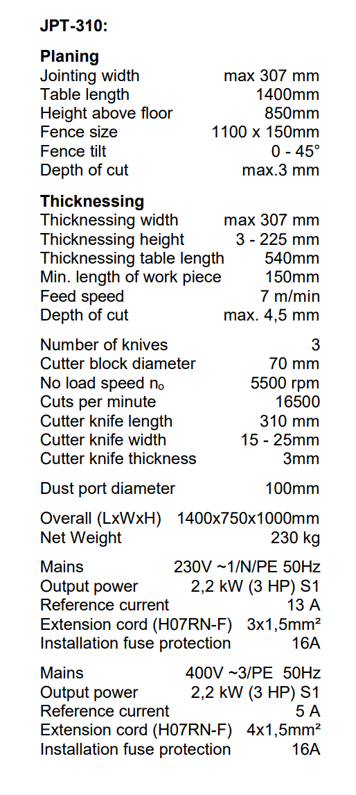

La 310m a un moteur de 3.5Kw. Un disjoncteur 16A est trop juste.
Pour ce genre de machine, il est préférable d'avoir une prise/disjoncteur dédié. Je ne connais pas les normes française. On ne peut pas mettre de 20A sur du 2.5²?
la doc: http://www.promac.ch/index.php?encrypt=0&ID_O_PRODUCT=44288&sLanguage=French&make=&sTemplateFile=dom2pdf.php
motemli: c'est au démarrage que la pointe de courant est très élevée et que ton disjoncteur risque de déclenché. Il existe des disjoncteurs qui "ne vérifient pas" ce courant de démarrage pour éviter que cela saute. Ce sont des courbes a b c...
C'est du gros langage pour comprendre^^
Ensuite, tout dépendra aussi de ta façon de raboter. Plus tu prendras de grosse passe, plus le moteur aura "difficile" et plus ton intensité donc puissance augmentera et fera sauter le disjoncteur

La 310 M fait 2,2 KW j'ai re vérifier sur la plaque elle ne fait pas 3,5 KW, le câble d'alimentation que j'utilise est en 1,5 mm2, donc tout à fait classique, je pense qu'une installation domestique suffit.

La jpt 310 fait 2,2kw
http://www.promac.ch/media/images//bedienungsanleitung/jet/jetbd_jpt260_dfe.pdf
La jpt 310 M fait 3,5kw dixit le lien précédent
Ou alors jet s’est trompé dans leur dossier technique.
En ce qui concerne l alimentation en 1,5 carré. Normal, ça coûte moins cher que du 2,5.
Mais il ne faut pas de grande longueur. Y a plein de formule sur le net.
Ces machines sont pour les amateurs donc oui une installation domestique suffit.
Mais en ce qui concerne la question plus haut de motemli, non un 16A ne suffit pas si il prends la 310M mais suffit s il prend la 310
Est ce que les deux modèles existent en nouveau, je ne sais pas mais c est clair qu’on choisit une machine en fonction de l alimentation ou la machine se trouvera.

Bon OZE soyons clair c'est une histoire de fou car si tu ouvre le doc que tu m'a envoyé, à la page 5 il est bien indiqué que la JPT 310 fait 2,2 kW et qu'une section de 1,5 mm2 suffit, ou as tu trouvé dans le doc les 3,5 KW ??
Autre point le M de JPT 310 M c'est juste pour dire qu'elle est en monophasé il n'y a pas de 310 et de 310 M il y a juste 310 M ou 310 T (pour triphasé)
Alors effectivement sur les sites sur le net on la voit apparaître avec une puissance de 3,5 KW mais c'est une coquille que plusieurs sites on recopiés car dans la doc et sur la plaque constructeur il y a bien 2,2 KW.
C'est bon à savoir, il faut bien regarder les doc constructeurs car les sites recopient leurs erreurs.

Il y a bien qu'un seul modèle en 310...
Selon le site, le modele est 310 ou 310m. De 2.2 KW et l'histoire des 3.5 kw trouvé sur des docs "officielles" jet... C'est 3.5 chevaux qui équivaut à 2.2kw tubois

Je crois que j'ai réussi à insérer une image : extrait de la notice JPT 310 r
