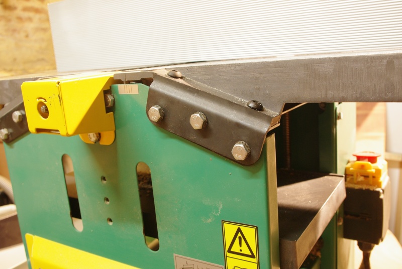

Je vous propose dans ce fil de partager les réglages de géométrie de ma petite kity 439.
Il y a quelques temps, j'ai du démonter la table de sortie de la dégau car les linguets anti-retours étaient grippés. En la remontant, je l'ai aligné à "l'oeuil" et depuis l'équerrage des mes bois corroyé laisse à désirer.
J'obtiens (en exagérant) ce genre de planche :
Seule les faces dégauchies sont bien d'équerres.
et du coup c'est assez problématique pour les assemblages sur chant :
ça oblige à alterner les faces pour pouvoir être bien jointif, et c'est un véritable casse tête pour choisir les plus belles faces.
Du coup, ce soir je me suis lancé pour commencer le réglage !
Voici l'ordre que j'ai choisis de faire :
alignement de la table de sortie avec l'arbre
alignement de la table d'entrée avec la table de sortie pour les rendre coplanaires
vérification du parallélisme de la table de raboteuse avec l'arbre
Je n'ai fait que la première opération pour le moment, le reste devrait suivre rapidement.
Pour cela je me sers d'un niveau en aluminium, j'ai vérifié sa planéité sur la table de la fraiseuse :
et de cales de mécanicien que je démonte de leur support pour que la manipulation soit plus simple :
Je le positionne ensuite sur la table de sortie de chaque coté de l'arbre, et je mesure l'espace avec les cales.
Coté mortaiseuse (cache de sécurité enlevé pour avoir un meilleur accès) :
Et coté guide perpendiculaire (noter que le support a également été enlevé pour l'accès) :
Je trouve 0,47mm de différence entre les deux cotés.
Pour le réglage je desserre les vis, et je tapote au maillet pour déplacer légèrement la table :
Une fois tout en place, je serre la table en prenant garde de bien serrer de la même façon, j'obtiens pour finir une différence de 0,08mm. Je pense que je n'arriverai pas à faire mieux, je garde ce réglage.
La suite du réglage plus tard.
A vos remarques/suggestion sur la méthodologie.
Max

Fred pour le réglage de la table de rabotage la mienne semble correct après vérification, mais pour le réglage c'est bien la méthode de Ced21 et Patrick qu'il faut faire. D'ailleurs si quelqu'un à la nombre de dents du pignon et le nombre de cannelure, on peut estimer la possibilité de réglage.
Pour voir l’alignement de la table de rabotage avec l'arbre, je me suis servi d'une équerre à chapeau comme ceci :
Sinon j'ai pu continuer le réglage de la dégau.
J'utilise à nouveau le niveau et mes cales, et j'essaie de trouver là où il faut relever ou descendre la table :
Sauf que je me rend compte que la table manque de rigidité :
En poussant vraiment gentiment la table, celle-ci bouge.
J'essaie de resserrer les vis mais au final ça bloque tout et impossible de régler la prise de passe sans que la table se mette de travers. Je démonte tout pour voir ce qu'il se passe :
Le système est assez simple, la table de rabotage coulisse sur la tôle noire, si on serre les vis de maintien de la table on empêche le coulissement. Dans mon cas la graisse qu'il y avait de base était complètement sèche.
J'ai tout remonté en étalant une fine couche de graisse comme à l'origine, la table coulisse et ne se met plus de travers. Mais la table d'entrée n'est toujours réglée :
Le réglage se fait en desserrant les 6 vis de maintien de la plaque noire, côté moteur il faut enlever le carter en tôle.
les trous sur le bâtie sont oblong et permettent une liberté de mouvements
Au final après réglage (je n'ai pas les photos, je n'avais plus de batterie) j'obtiens une table coplanaire à la table de sortie. Un réglage de fer et les tests seront pour plus tard.
Max
