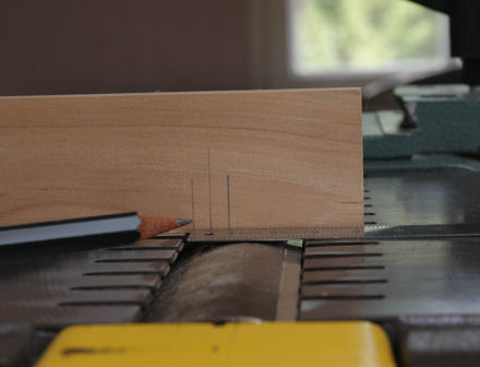

Suite de ma restauration, je dirais plutôt des réglages.
Lors de l'utilisation de la raboteuse j'ai constaté que je n'avait pas la même hauteur de chaque côté après usinage.
Je suis parti du postulat que ma table de raboteuse n'était pas droite. J'ai donc démonté la dégau-rabot pour avoir accès aux pignons qui entraîne la table.
J'ai réussi à corrigé la table mais je ne suis pas complètement satisfait du résultat.
Dans un second temps j'ai vérifié la position de mes fers (ce que j'aurais dû certainement faire avant) en utilisant la méthode du tuto de diomeda.
En plaçant un tasseau avec un repère sur l'arrête de la table de sortie et après rotation du cylindre j'obtiens ceci:
Lame1, bord 1:
Lame1, bord 2:
Lame2, bord 1:
Lame2, bord 2: là pas de décalage
Je pense donc que je dois rectifier la position des fers et comme je dois les changer je vais en profiter. Par contre j'ai quelques interrogations sur la technique utilisée par Diomeda.
Je ne comprends pas pourquoi le trait du milieu correspond au point haut du cylindre.
Il dit à un moment "(Pour ça, avant, il faut bien sur desserrer un peu le fer pour le mettre en légère sailli)" = ça veut dire quoi?
Et"Positionnez les deux barreaux traités" = c'est quoi ces barreaux? peut-on faire sans?

je pense que les images de diomedea ( trois trais)non pas étais bien vue.
ton bois comporte qu'un.

Effectivement, le trait sur mon bois correspond au premier, le second que je n'ai pas tracé se trouve à l'endroit de l'arrête de la table de sortie sur les photos. Le trait du milieu sera entre les deux. Je ne les ai pas tous tracés car je voulais simplement savoir si le fait que sur la 4ème photo il n'y a pas de décalage cela veut dire que j'ai un problème de positionnement des fers.

ton morceau de bois ne semble pas très régulier. Les décalages que tu obtiens sont bien reproductibles ?
- Messages : 525
Points : 561
Re: Restauration et réglages d'un combiné kity K5
re
effectivement le bois ne semble pas rabotée ,cela peut se faire avec le talon de l'équerre, le champ carrer du fer de dégo .

J'ai finalement réussi à régler les fers, j'ai pour le moment une différence de 3/10 après le passage dans la raboteuse. Je vais m'en contenter pour le moment. Cela m'a pris un peu de temps, surtout pour déterminer le point haut des fers. Peut-être que mon morceau de bois n'était parfaitement plane (c'est un kapla de mes filles) je n'ai pas oser mettre quelque chose de métallique pour ne pas les abîmer.
