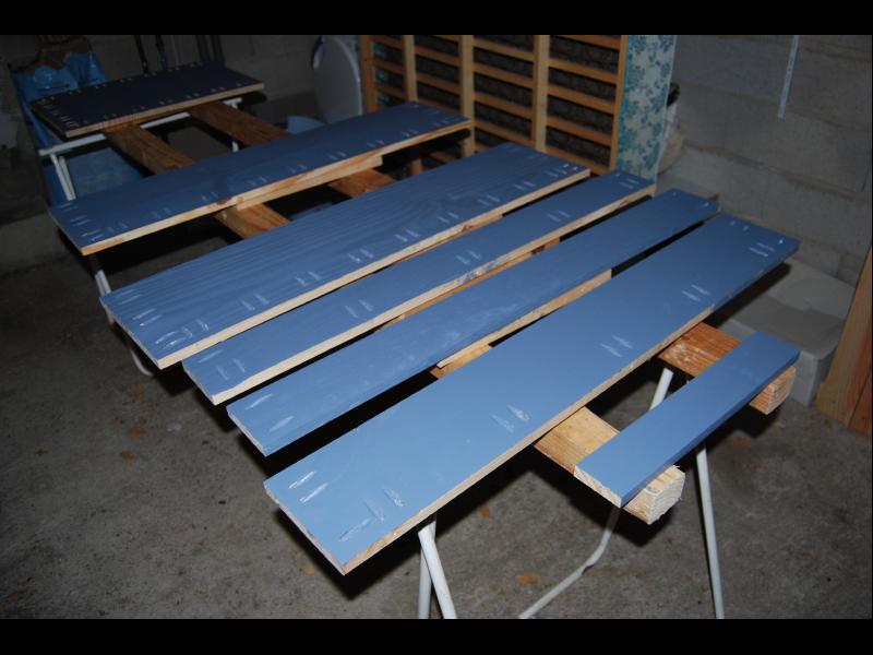

Message  pilpoil84 Mer 13 Jan 2016 - 18:14
bonsoir,
petite suite,on a peint l'autre face des jaunes anis
[img]un bureau "vite fait" - Page 2 00007_43[/img]
reste plus que les pièces gris zingué,l'arpet voulant absolument mettre en peinture,c'est un peut plus long que prévut :-? . Je pense que je vais quand même commencer sans lui demain,sinon il faut attendre dimanche Rolling Eyes .
bonne soirée
