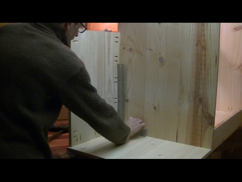

petite vérification de l'équerrage
[img][/img]

Comme les copains : il y a beaucoup trop de vis. C'est inutile et assez coûteux de surcroît (je n'ai rien trouvé qui puisse remplacer les vis spéciales).
Exemple : pour une simple étagère on n'utilise que 4 taquets pour la poser là où tu utilises, si je ne m'abuse, 36 vis !!!
J'utilise aussi ce système avec le gabarit K5 et le serre-joint d'angle droit (qui ensemble permettent de travailler très vite) et je ne pose "que" 8 vis pour une étagère fixe de 60 cm de profondeur, afin de rigidifier un caisson. C'est amplement suffisant.

oui pour moi aussi ça fait beaucoup de vis ....1 sur 2 aurait, je pense, été suffisante vu les
étagères et les renforts que tu as mis ,qui renforce la structure de l'ensemble
par contre meme si tu fais du "démontable" peindre sur ces empreintes de trous en biais
pour l'esthétique c'est pas très jojo ! à défaut d'etre efficace
peut etre avec un bouchon de pate à bois pour les masquer ,avant de peindre .......et c'est parfait
ok ! pour la conception et la réalisation de ton bureau
bravo
bonne soirée

Merci pour ces retour . Apparemment vous êtes unanime pour le trop de vis,je pense toujours que plus y en plus c'est solide ,mais la il est vrai que j'en ai peut être mis un peut trop. C'est la 1er fois que j'utilise cet assemblage et je n'ai pas trop de repère,par contre j'utilise des vis classique comme celle fourni avec et pour le moment pas d'éclatement. Pour ce qui est des trous,je vais laisser comme ça,c'est un bureau provisoire qui ne restera que quelque mois et la plupart des trou ne se voie pas.
en tout cas merci de vos conseil,pour le prochain ce sera moins de vis et trous caché .
bonne journée

Bonsoir pilpoil84
Joli bureau et réaliser vite fait
pour tes vis j'en aurai également mis la moitié de ce que tu a mis
cela aurai suffit, j'ai déja utiliser ce system kreg et j'ai d'ailleurs fait quelques réalisations avec
c'est tres solide mais bon comme tu ne le colle pas tu a peut etre raison d'en avoir mis autant
