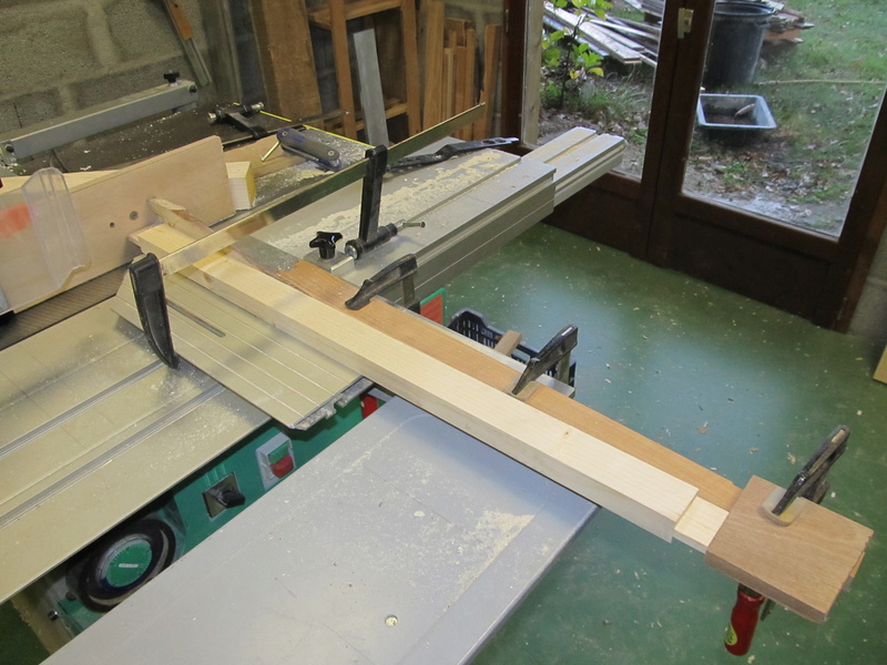

un petit système pour la mise à longueur:
Un système similaire pour les tenons:
Voilà, les tenons, c'est fait:

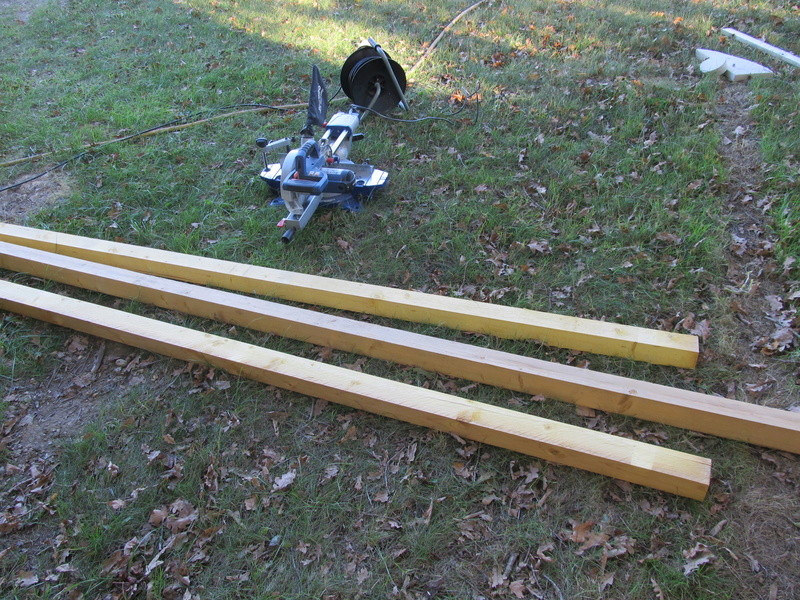

Hier je suis aller acheter quelques chevrons:
Et c'est parti, découpe:
