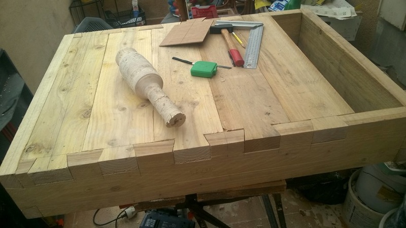

hello j'ai décidé de redonner une jeunesse a un établi ( en fait une structure en métal soudé sur laquelle était posé deux anciennes étagères) pas terrible....
donc je vais chez bricotruc et j’achète 2 demi bastaings 40X150 de 4m
d’ailleurs je déconseille le bois de charpente pour faire des projets comme ça, car il n'est pas sec ! mais alors pas sec du tout !!!!
bref j'ai fais mon débit et j'ai laissé sécher le bois pendant un mois dans un coin au chaud.
et aujourd'hui je m'y suis mis
la structure métallique débarrassée de ses ancien plateau
le nouveau plan de travail assemblé avec des queues d'arondes
le plateau terminé
mise en place sur la structure
et voila ! certes c'est loin d’être parfait (surtout mes assemblages) mais c'est le métier qui rentre. je précise que je fais tout a l’égoïne et au ciseau a bois (j'ai testé avec la scie sauteuse c'était un massacre)
reste a boulonner le plateau sur la structure, fabriquer une presse, raboter un peu le plateau pour que ce soit nickel, et enfin mettre une finition. je pense mettre de l'huile de lin chauffée avec de la térébenthine et du siccatif. mais je vais attendre que le bois ai vraiment fini de secher pour la finition.

Hello,
vite fait, bien fait
va pas bouger avec la base en béton

vue la section des pieds, non plusLe Doc a écrit:Hello,
en tout cas, il est chouette.
Pour le traitement, huile de lin chauffée avec de l'essence de térébenthine, ça suffit, pas besoin de siccatif dans mes souvenirs.
