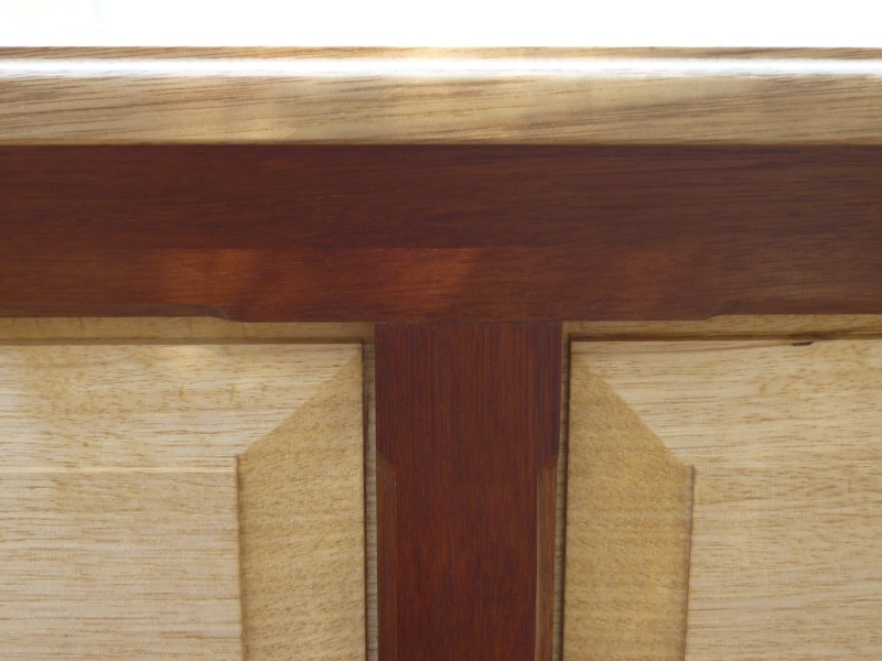

Message  JoV Sam 9 Jan 2016 - 15:33
Rebonjour,
Alain, comme l’a dit Samuel, le fait d’avoir un fer en biais sur le rabot fait que celui ci a tendance à tirer d’un côté. Pour un droitier qui rabote une pièce maintenue par la presse arrière par exemple la face de référence contre laquelle le guide du rabot vient glisser est à gauche et le fer en biais tire la lame vers la droite. De ce fait le guide n’a jamais tendance à s’écarter de la face de référence, même lorsque le fil est tortueux, du coup la feuillure est précise. Donc pour un droitier, et d’après ton établi je pense que tu l’es, le rabot oblique à droite (pointe de la lame à droite). Pour un gaucher, exactement l’inverse.
Cette configuration devrait suffire à 98.5% (voire 98.6%) de tes besoins, cela dit tu tomberas un jour ou l’autre sur une zone de contre fil où le fil du bois sera exactement perpendiculaire au fer (donc tu perdras l’avantage de la coupe biaise) et là ça va s’arracher (surtout que c’est un rabot à angle faible). Si tu possède le symétrique de ton rabot alors il sera dans la configuration de coupe idéale et te sortira de ce mauvais pas (toi tu seras du coup un peu embarrassé sur ton établi de droitier, mais passons).
Mais Veritas produisant des outils d’excellente qualité, ils t’ont quand même glissé un atout. La lumière est réglable : quand tu te retrouve dans la configuration où les fibres sont arrachées, tu règles la lumière au plus fin, l’épaisseur du copeau idem et ça devrait te sortir d’affaire. Quitte à devoir passer un coup d’abrasif 240 sur une portion de ta feuillure. Tu auras toujours économisé le prix de l’autre rabot.
Maintenant si tu veux un petit rabot maniable à utiliser sur des petites feuillures, pour fignoler des joues de tenons, faire des petits panneaux à plate bande c’est un bon choix. Comme je l’ai dit je trouve que son seul défaut est de ne pas avoir de butée de profondeur, ça oblige juste à devoir tracer la profondeur jusqu'à laquelle tu veux raboter au trusquin et veiller à ne pas dépasser. Ce rabot ne remplacera pas non plus un rabot de paume (ce que j’espérais quand j’ai acheté le mien), bizarrement je le trouve très peu pratique en bois de bout.
Si au contraire tu veux réaliser beaucoup de feuillures, moult panneaux à plate bande… je te conseille plutôt le feuilleret oblique Veritas, le Stanley 78 n’étant pas mon outil préféré.
On peut quand même faire des panneaux sympas avec ce petit rabot, par exemple :
Cabinet pour cabinets d'inspiration shaker - Page 2 P1030910
Cabinet pour cabinets d'inspiration shaker - Page 2 P1030911
Bon je t’ai pondu un pavé là mais j’espère que ça t’éclaire un peu.
PS: Je n'avais pas vu les derniers messages, l'equivalent LN c'est celui ci (mais la lumiere n'est pas reglable).

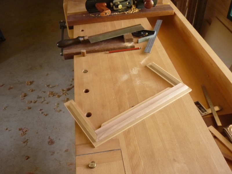

Message  JoV Sam 16 Jan 2016 - 7:41
Bonjour tout le monde,
Enfin une petite avancée sur le meuble, quand je disais que ça n’allait pas vite !
La porte ne recouvrant pas l’ensemble du meuble j’ai fait quelques corniches moulurées pour élargir le haut du meuble (dessus de porte) et l’étagère la plus basse (dessous de porte) ainsi que pour étoffer la base du meuble pour un meilleur équilibre visuel.
J’ai commencé par le milieu. D’abord une chute de section suffisante est débarrassée des sa languette et de sa rainure puis corroyée à la varlope.
Cabinet pour cabinets d'inspiration shaker - Page 2 P1060610
Les moulures sont poussées au Stanley 45.
Cabinet pour cabinets d'inspiration shaker - Page 2 P1060611
Lorsque c’est possible c’est intéressant d’aligner le champ de référence de la pièce avec le bord de l’établi pour donner une surface d’appui maximum au guide du rabot. En effet le risque principal quand on pousse des moulures ou des rainures au Stanley 45 est de pencher légèrement le rabot en décollant le haut ou le bas du guide de la surface de référence.
Cabinet pour cabinets d'inspiration shaker - Page 2 P1060612
Voila la pièce moulurée, avec au crayon les marques où se feront les découpes à la SAR.
Cabinet pour cabinets d'inspiration shaker - Page 2 P1060613
Les coupes d’onglet sont peaufinées à la planche à recaler.
Cabinet pour cabinets d'inspiration shaker - Page 2 P1060614
L’assemblage tracé.
Cabinet pour cabinets d'inspiration shaker - Page 2 P1060615
Puis une fois scié.
Cabinet pour cabinets d'inspiration shaker - Page 2 P1060616
Je passe ensuite à la corniche du haut. Moulure un peu différente.
Cabinet pour cabinets d'inspiration shaker - Page 2 P1060617
Associée à une partie supérieure un peu plus saillante.
Cabinet pour cabinets d'inspiration shaker - Page 2 P1060618
Ces deux éléments sont ensuite collés entre eux.
Cabinet pour cabinets d'inspiration shaker - Page 2 P1060619
Pour la base du meuble je rabote des trapèzes droits à partir de chutes de planches de bardage triangulaires.
Cabinet pour cabinets d'inspiration shaker - Page 2 P1060620
Ceux-ci seront tout simplement raccordés à l’onglet.
Cabinet pour cabinets d'inspiration shaker - Page 2 P1060621
Les corniches sont collées et clouées  à la carcasse du meuble (les têtes des pointes sont cachées dans les gorges des moulures).
Cabinet pour cabinets d'inspiration shaker - Page 2 P1060622
Cabinet pour cabinets d'inspiration shaker - Page 2 P1060623
Apres séchage de la colle, fignolage des raccords de moulure et une couche de cire voilà où j’en suis.
