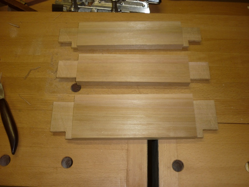

Je passe ensuite aux assemblages, de simples embrèvements plein. Le challenge ici est de faire du travail propre avec un bois très tendre, qui marque facilement.
Après traçage une  joue de l’embrèvement est d’abord réalisée à la scie.
Cabinet pour cabinets d'inspiration shaker P1060440
Le rebut est dégagé en biais au ciseau.
Cabinet pour cabinets d'inspiration shaker P1060441
Cela dégage la joue contre laquelle on peut ensuite placer l’étagère pour tracer l’autre joue.
Cabinet pour cabinets d'inspiration shaker P1060442
La deuxième joue est alors réalisée à la scie.
Cabinet pour cabinets d'inspiration shaker P1060443
L’embrèvement est termine au ciseau comme précédemment, puis le triangle au fond est enlevé au paring chisel (ciseau long ?) avant un fignolage à la guimbarde (avec un fer en V).

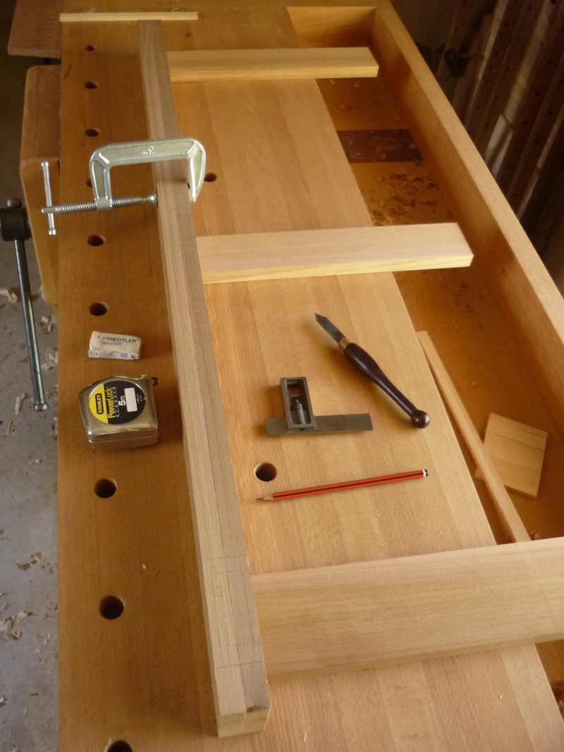

La fixation au mur se fera à l’aide de vis qui traverseront une barre à l’arrière du meuble qui sera calée sous l’étagère du haut. Cette barre, en eucalyptus très dur, est une chute de plancher récupérée dans une benne donc elle a bien sa place dans ce meuble !
Je marque la longueur.
Cabinet pour cabinets d'inspiration shaker P1060449
Puis je trace son emplacement sur les côtés.
Cabinet pour cabinets d'inspiration shaker P1060450
J’enlève le rebut au ciseau …et voilà.

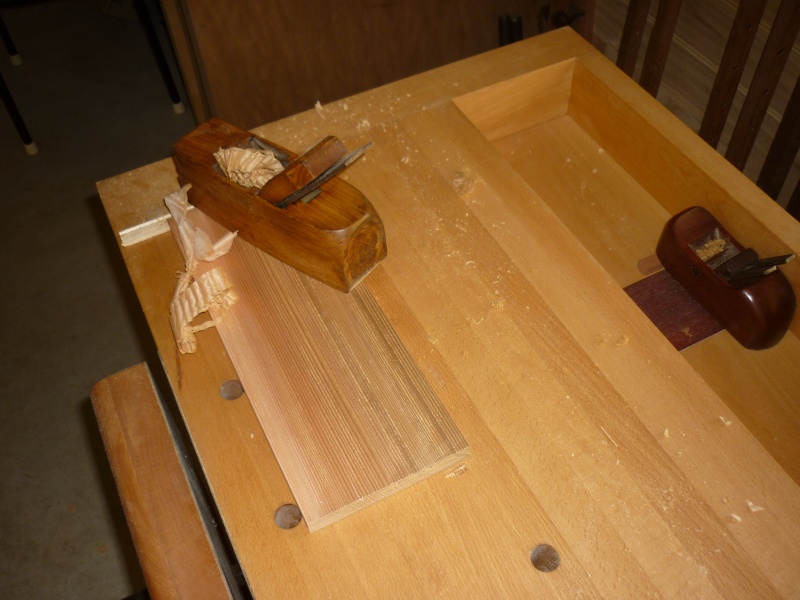

Un dernier coup de rabot de finition.
Cabinet pour cabinets d'inspiration shaker P1060454
Puis une couche très fine d’huile de lin diluée de térébenthine suivi d’une fine couche de cire sur toutes les parties internes.

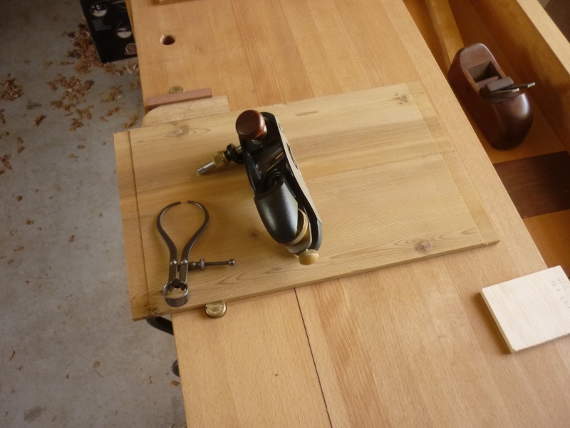

Cabinet pour cabinets d'inspiration shaker Sans_t11
quel est ce rabot ? un Veritas à angle de coupe biaise ?

Oui Sangten, c’est le skew block plane de chez Veritas, très efficace en travers du fil. Pour ce qui est de ta cousine… bon je la laisse pour le noël des crocos, par contre si tu as le numéro de sa petite fille…

Cette fois je passe à la réalisation de la porte. Elle sera relativement frêle puisque qu’elle ne fait que 17mm d’épaisseur, les rainures tenons et mortaises font 6,35 de largeur (1/4 de pouce).
Première étape, le traçage des mortaises sur les deux montants à la fois, puis des tenons sur les trois traverses.
Cabinet pour cabinets d'inspiration shaker P1060518
Cabinet pour cabinets d'inspiration shaker P1060519

Je scie ensuite les tenons à la scie à tenons (original tiens !). La méthode que j’utilise consiste à scier sur deux faces à la fois, c'est-à-dire que la traverse est mise en biais dans la presse de manière à commencer à scier sur un coin en ayant une bonne vision des lignes de traçage. Quand on a scié une diagonale on retourne la pièce dans la presse et on finit de scier le long de la ligne que l’on ne pouvait pas voir. Quand cette diagonale est terminée on met la pièce verticale et on termine de scier jusqu'à l’arasement. Ça parait peut être un peu long et inutile au premier abord (en tout cas c’est ce que je me suis dit la première fois que je l’ai lu) mais c’est en fait très rapide et permet des sciages précis.
Cabinet pour cabinets d'inspiration shaker P1060523
Cabinet pour cabinets d'inspiration shaker P1060524
Cabinet pour cabinets d'inspiration shaker P1060525
Ensuite les arasements sont sciés.
Cabinet pour cabinets d'inspiration shaker P1060526
Et on obtient ça, brut de scie. On voit quelques défauts, en fait j’arrive rarement à sortir un tenon parfait à la scie, ils sont généralement légèrement trop épais et nécessitent un petit coup de rabot ou de guimbarde, mais ça n’est pas très long à faire.

Je sélectionne ensuite le bois pour mes panneaux.
Cabinet pour cabinets d'inspiration shaker P1060530
A la varlope je commence par réaliser l’assemblage à plat joint des deux pièces, puis je scie les deux autres côtés à la largeur voulue, parallèle à la ligne d’assemblage.
Cabinet pour cabinets d'inspiration shaker P1060531
Un coup de rabot pour enlever des traces de rabot dégau quand soudain…. Argh ! Une cerne près du cœur de l’arbre part entière. Heureusement j’ai stoppé le rabot avant de l’arracher, un peu de colle devrait régler l’affaire.
Cabinet pour cabinets d'inspiration shaker P1060532
Après ça je trouve plus prudent de continuer au racloir.
