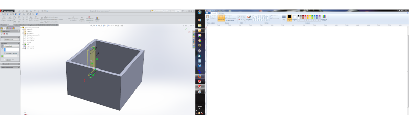

quelqu’un peu me dire comment vous présenter mon écran sur le forum
je veux faire une extrusion je fais comme le tuto mais je ne vois rien
l'encadrement de ma porte se dessine la flèche d'extrusion est apparente
je met a travers tout je valide et rien.

j'ai 2 écrans donc petit problème mais encore merci maintenant on visualise
et on se rend conte que je n'ai pas de porte.

merci mais je suis bête j'ai voulu allez trop vite
et j'ai cliquer sur bossage au lieux d’enlèvement de matières.

Re: test solidworks besoin d'aide
merci les tutos du forum je les ais parcouru
le problème c'est qu'il faut que je pense comme le logiciel tout
doucement je comprend, l'approche est très différente avec autocad.
en fait là j'ai fais un cube que j'ai évidé le milieu puis j'ai enlevé les portes
puis j'ai voulu abattre un mur là je m’aperçois que que le mur restant a droite
et celui que j'ai raccourci a gauche ne sont pas alignés ( je précise le mur que j’abats
j'en laisse une partie en bas sur 1 m10 de haut pour faire le passe plat)
donc je me dit que je vais utilisé la cotation intelligente pour m’aligne et là
ben encore un problème je pense que j'aurais mieux fait de créer des
mur et de les extruder individuellement car la je me retrouve avec un solide percé.

pas bien pigé ton alignement qui est pas bon, mais tu as des "geometries de reference" que tu peux creer, axes, plans etc, apres, tu peux esquisser sur ce plan et "defoncer" ailleurs, en gardant l'alignement avec le plan, qui est solidaire avec une autre de tes faces, donc si tu changes cette face, ton plan bouge avec
c'est un peu special cmme gymnastique SW, faut bien reflechir, comme pour tout soft en 3D je pense, des fois une cotation mal placée, et hop, tu la changes et ca fout le bordel ailleurs
apres, j'aurai plutot "monté" chaque mur separement comme tu le dis, mais ca, c'est mes mauvaises habitudes sans formation en dessin je faisais bien mes gorges de joint torique en une serie d'extrusion et enlevement de matiere ..... une galere quand tu changes la taille du joint apres

eh bien avec autocad je faisais de la 3d mais ce logiciel je l'ai utilisé 20 ans
mais l'interface est complètement différent je te fait une image de mon problème
le souci c'est que je fait un imprim écran mais mes 2 écrans s’affiche et paint je ne m'en suis jamais servi
j'ai bien essayer de rogner mais sans succès.

y'a un outil capture ecran sous seven et apres
seven
http://windows.microsoft.com/fr-fr/windows/use-snipping-tool-capture-screen-shots
eight
tu "coupes" ce que tu veux copier sur l'ecran que tu veux, et ca file dans le presse papier, plus qu'a coller ou a sauver sous un jpg

merci c'est ce que j'etais en train de faire
je vient de faire la capture j'edite et j'envois
