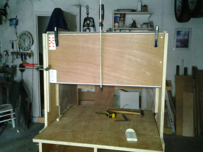

J'ai commencé mon router 3D d'après les plans de Paoson. Pas de difficultés particulières par rapport aux cotes (à part 2 ou 3 mesures affichées en dixième de mm ), cependant il est recommandé de changer les cornières alu (voir sa vidéo) par de l'acier.
Comme je ne dispose pas de la fameuse cornière en 12x12x1 mm demandé et que je me voyais mal recouper une 30x30x3 qui traîne dans mon fourbis, j'ai décidé de changer les mouvements linéaires à ma façon sans pour autant être convaincu du résultat.
Comme j'ai l'intention d'améliorer ce projet par la suite, je n'ai pas pris le soin de peaufiner et de +, le CP laisse à désirer. Je n'ai collé aucune partie pour pouvoir revenir dessus en cas de changement (on ne sais jamais, une petite idée qui passe et hop! on chamboule tout)...
L'axe X en image :
Mise en place de la cornière sur la base.
Pose de cales afin de bien centrer la colonne et la base.
Repérage de tout les roulements.
Et la pose sur la colonne... A noter que je vais changer les 4 roulements verticaux fixes pour en refaire des réglables (Un petit jeu de 1mm fausse mon parallélisme).
Voilà où j'en suis pour le moment... ET CA GLISSE SUPER BIEN !!!
Bon, pour aujourd'hui ce sera:
Réglage du parallélisme de la base, Axe Y avec un nouveau système de rails linéaire et puis c'est déjà pas mal...
TO BE CONTINUED...

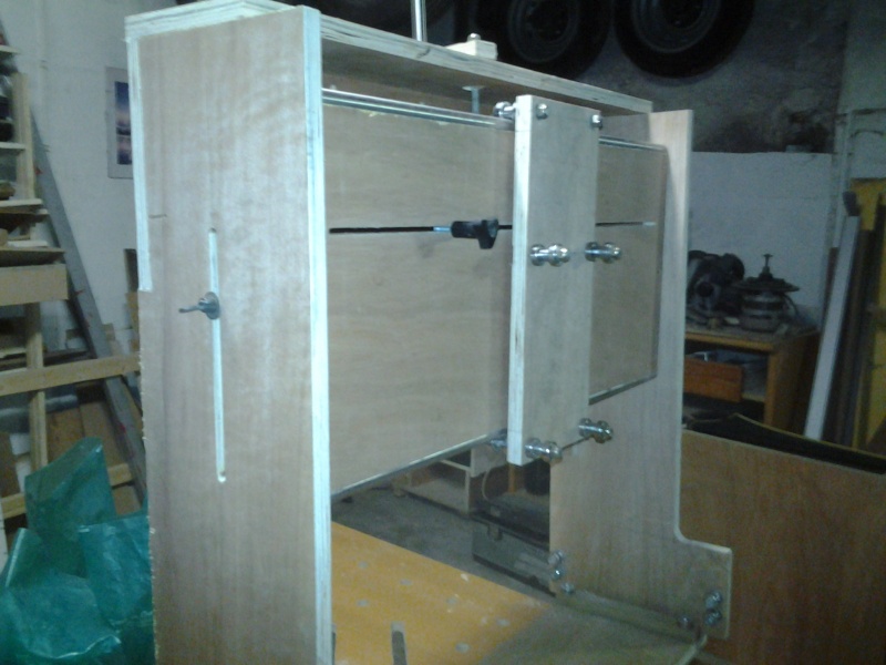

Avant de commencer l'axe Y, il a fallu que je règle le petit défaut de parallélisme que j'avait entre la base et le portique. Pour ça, j'ai tout simplement rectifié les trous des axes de roulements en forme oblongue, mis les roulements sur un tasseau de chêne avec leurs axes traversant la base du portique, des inserts traversant les cotés et des boulons pour pouvoir régler finement le tout. C'est pas clair ???
Bon bah une petite photo ce sera + compréhensible...
Une foi le réglage terminé, il ne restait plus qu'a serrer les écrou du dessous. Voilà, plus de jeu, ça glisse bien (Trop bien même, ça cache quelque chose...) et c'est parallèle.
Je peux donc passer à l'axe Y.
Là aussi pas de problème particulier par rapport au cotes du plan et là aussi j'ai changé le système linéaire.
J'avais du tube inox de 16 qui traînait dans un coin. J'ai donc usiné les tranches du caisson mobile avec une fraise demi-ronde et collé les tubes avec de l'epoxy. J'ai aussi recalculé la hauteur du chariot Y pour pouvoir placer mes roulements . Et là vous me dites: J'ai rien compris !!!
Donc, photos...
Le caisson mobile en cours de pose.
Le chariot. A noter que 2 trous sur la diagonale du chariot sont légèrement oblong (2mm) afin de régler son parallélisme...
Le chariot monté avec ses roulements. Je dois rectifier les écrous qui me servent d'entretoise, ils frottent légèrement sur le tube.
Pour aujourd'hui ce sera les bricoles restantes de l'axe Y et la construction de l'axe Z...
A bientôt...

Re: Router 3D (Suite)...
Bonsoir à tous...
Pas de grosses avancées aujourd'hui et heureusement que les plans fournis ont une belle galette de photos (et des vidéos sur le site). Bref, avec mes nouveaux systèmes linéaire je dois recalculer les écarts du chariot et de l'axe Z ... Bon, en gros, je n'ai fait que regarder sur l'ordi toute la journée pour comprendre le truc ...
Après avoir BIENNNNN ausculté les plans en profondeur (Une sieste), j'ai dût démonter mon chariot pour rectifier mes boulettes (Lui qui était si bien réglé ...). J'en ai profité pour changer les entre-toises qui frottaient sur l'inox; De simples écrous bloqués sur une tige filetée, elle même sur la visseuse et à fond sur le touret (Oui, c'est un vieux disque je vous rassure)... Et encore re-réglage...
La photo (Oui, ce soir il n'y en a qu'une parce qu’il n'y a pas eu grand chose de technique):
Voilà, j'espère que demain j'en serais à la fin de mon axe Z (Ensuite; finition, essais, réglage et tout le toutim...).

Salut à tous...
J'ai commencé l'axe Z et c'est bien là, la partie la plus intéressante ( Et la plus chiante aussi...). J'ai revu les cotes dût à mes changement des mouvements linéaires (toujours en tube inox) et j'ai noté (Trop tard) que des coulisses à billes pourrais convenir au plombage de cet axe, donc à voir... La cote de la fixation du ressort à aussi été réajusté en fonction du poids de la machine (J'ai amputé une lampe style "bureau-atelier" genre "Pixar") et, uniquement si c'est nécessaire, j'en prévois un deuxième sur le levier de descente au cas où le poids serait vraiment conséquent.
Axe Z provisoirement réglé.
Premier essais avec la machine en place (Une Kinzo chopée dans un vide-grenier). Le poids de la bécane descend le chariot de 5cm...
Ici, le ressort a été décalé de 6cm (Ceux qui ont les plans du router 3D noterons aussi que j'ai modifié la partie Contre-plaqué destinée au ressort). J'avais l'intention de faire une partie réglable pour la tension du ressort, ça n'a pas été nécessaire...
Ensuite, je remonte le tout. Le plat qui maintient le ressort, m'a bien aidé. Il m'a suffit de tirer dessus et de bloquer un tournevis dans l'anneau pour pouvoir être à l'aise pour la mise en place.
Et là... Plus de photos ??? (Batterie déchargée )
J'ai fait le test avec la machine en place pour évaluer la tension du ressort et là tout est impeccable. Donc, si je n'ai pas de problèmes, les prochaines étapes seront: Le remontage de tout ce bordel, le levier de descente du chariot Z, les systèmes de réglage-blocage des linéaires, ensuite les gabarits et enfin, les essais...
A bientôt !!!
