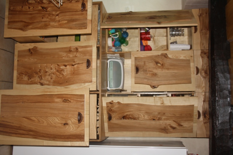

j'essaie de faire une cuisine depuis un moment.le vaisselier est fini enfin dirait ma dame.
mais pour le plan de travail,nous hésitons.il faut que se soit facile d'entretien et pas fragile,et tant qu'a faire..pas chère
qu'avez_vous? comment feriez-vous?

je me suis peut-etre mal expliqué.le vaisselier reste comme il est.tout est dans la cuisine
le plan de travail est pour le reste des meubles bas,qui sont en contreplaqué,il me faudra du sur-mesure car il y a 0,75x4 ml.vue que madame passe son temps a la cuisine,il faut du solide,j'ai peur que le verre ne tienne pas.
cet après-midi,j'ai été demander pour des devis marbre et granit,je m'attends au pire,mais au moins ,je ne recommencerais plus .
j'espère que c'est plus clair

Sympa la cuisine, tu as fait le meuble toi même ? Pour le plan de travail, regarde celui de Samuel (Toutenbois) fait en Corian et quasi qu'à la défonceuse/scie/ponceuse (aucune idée du coût par contre)

oui,tout est maison.c'est des arbres que j'ai coupé chez moi,il y a une dizaine d'années

Vu les dimensions, on oublie les plans de travail stratifiés standards.
Il y a toujours possibilité d'acheter chez un bon fournisseur du panneau d'agglo hydrofuge en 38 mm, le débiter avec légères surcôtes et plaquer chants visibles ainsi que parement et contre parement avec une feuille de stratifié.
Tu n'auras que l'embarras du choix pour le décor, il y a maintenant dans les gammes de plusieurs fabricants des stratifiés imitation ardoise par exemple dont la texture (relief de surface) est plutôt bluffante.
Attention juste à choisir une colle néoprène appropriée (haute tenue en température), sans quoi la réversibilité de ce type d'adhésif pourrait poser problème si exposition à des fortes chaleurs : casserole chaude, voire exposition à une baie vitrée plein sud.
Le stratifié reste le meilleur compromis performances / esthétique / prix moyennant les précautions élémentaires d'usage.
Le seul produit qui serait moins sensibles aux rayures et à la chaleur serait le bois massif (problèmes avec l'humidité)
Les produits minéraux ou composites sont tous sensibles à au moins l'un des facteurs suivants : chocs (pierre naturelle, composite, verre trempé), rayures (pierre naturelle, composite, verre trempé), chaleur (composite).
Ils sont de plus bien plus onéreux et complexes voire impossibles à usiner par un simple particulier raisonnablement équipé (envisageable pour un composite genre corian, mais impossible pour le verre trempé et la pierre naturelle)

Pour le plan de travail, je me suis souvent posé la même question, à chaque fois, j'ai pris un plan de travail I..a, stratifié machin, adapté à chaque fois au style de la cuisine. Jamais eu de problème de rayures, de température ou autre. Peut-être que ma chère et tendre est aussi très soigneuse...

Très beau vaisselier
Alors, pour répondre à la question, quelques idée en vrac:
- des carreaux rectifiés grand format posé avec un joint le plus fin possible (d'ou le rectifié), le choix est vaste.
- de l'ardoise (on en trouve en plaque, mais c'est plus cher)
- un lamellé collé de bois, l'avantage c'est qu'on peu adapter avec un peu d'outillage pour l'élargir
- un agglo hydrofuge sur laquelle on colle du parquet bambou ou un exotique (colle PU)
- toujours le même hydrofuge avec une feuille de CTP plaqué (ça existe en bambou, cf les videos de la cuisine de Frank Howarth, mais ça doit être coton a trouver et assez cher)

Personnellement ça fait des années que je banni le carrelage pour les plans de travail, les joints sont de véritables nids à bactéries (valable aussi pour les crédences).
Des joints fins ne feront qu'atténuer ce problème, des plaques grand format sont parfois sujettes à déformations... les désaffleurs d'un mm quasi imperceptibles sous le pied avec un joint raisonnablement large sauteront aux yeux avec un joint quasi inexistant sur un plan de travail...
Une autre solution qui demande un minimum de maitrise du travail du métal : revêtir un panneau (agglo, CP...) de zinc. Comme les anciens comptoirs de café. j'ai un ami couvreur qui a traité ainsi une cuisine en zinc pré patiné, et le résultat avait un certain cachet.
Attention toutefois, j'ai depuis entendu dire que le zinc était relativement sensible aux solutions salines et au sel (ça peut poser problème en cuisine). plus compliqué à travailler (et plus coûteux qu'une feuille de zinc), l'inox pourrait être une autre solution.

merci messieurs
le zinc...je sais pas
l'inox n'irait pas
le carrelage non
du stratifié sur mesure ,si ça existe,car ,je n'en ai jamais travaillé

pour les joints de carrelage, on peut les époxyfier.
A ce propos, pourquoi pas une epoxyfication liquide.

Une résine ultra liquide à faire couler sur le support de son choix qui tire et se tend en restant transparente.
exemple:
peut être une option, a voir avec les spécialistes de l'epoxy.

Salut à tous...
Justement une solution que j'avais envisagé de proposer. Cependant je déconseille fortement l'utilisation d'un "brulôt" pour tendre l'époxy qui reste inflammable (Un décapeur au mini ou le sèche-cheveux de madame au maxi fera tout aussi bien l'affaire).
Petite précision: Il vaut mieux s'y reprendre en 3 temps soit:
1: mince couche d'époxy sur le dessous et le dessus et attendre 24h (très important de faire les 2 faces au même moment et voir si c'est possible de stabiliser une quelconque déformation du bois autant que possible.)
2: ponçage des particules avec du papier fin et nettoyage des poussières avec de l'acétone et laisser secher avant de remettre un coup de chiffon doux et non-pelucheux.
3: soit on décide de faire le recto-versos du plan, soit une seule face en résine. Pour les deux, la vidéo est assez explicite mais pour les deux faces il faut prévoir une planche "à clous" afin de commencer par le dessous et ainsi d'éviter les marques sur le dessus du plan.
Bon, tout ça reste dans mes compétences que j'ai eus dans le secteur du mobilier nautique et marin mais il faut absolument que le bois soit sec et stable (et ça c'est une autre paire de manche)...
CDLT...

Re: plan de travail
Par contre ça doit craindre les rayures ! A vérfier, mais ça doit être facile a virer avec un bon coup de polish (a verifier aussi).
