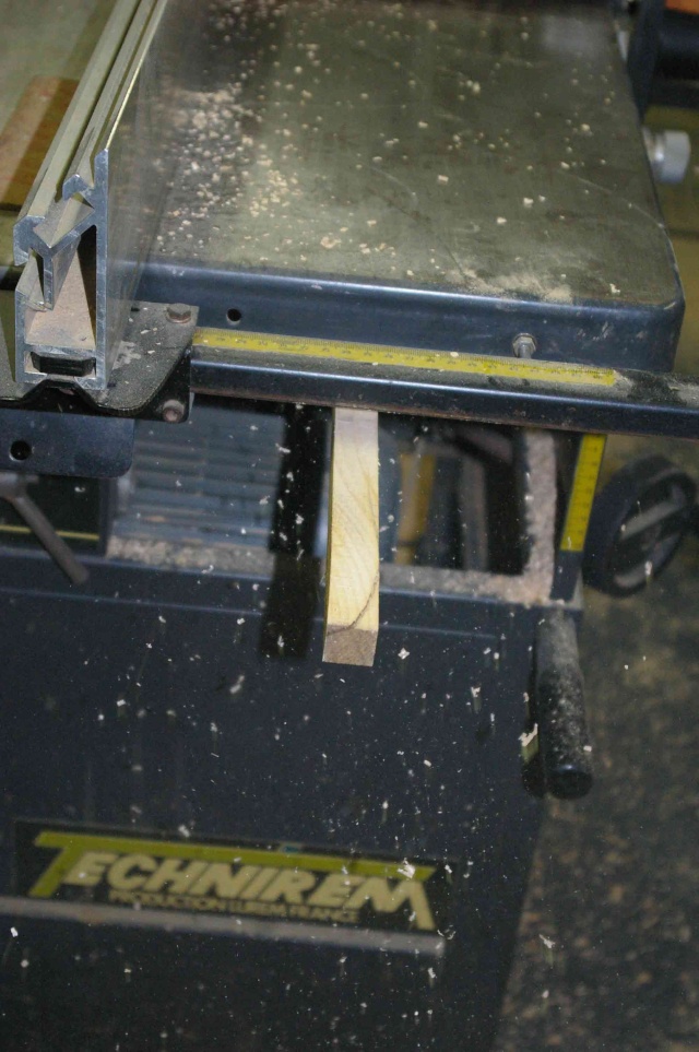

Ensuite j'ai fait les mise à épaisseur (56mm)
J'ai oublier de faire des photos (mais bon vous savez tous comment on met une planche dans un rabot
Je me retrouve donc avec deux face parallèles et un champ droit mais pas d'équerre
A ce moment les planches fessaient 115 mm de large
En mettant le champs droit contre la règle (et en plaquant la planche sur la table)
j'ai généré un champ parallèle au premier mais perpendiculaire aux faces
Dés lors il ne me restais plus qu'a retourner la planche pour avoir les 4 faces parallèles avec en prime le calibrage de toutes mes planches à 105 mm

En tous cas pour en revenir a mon système de calibrage, je peux maintenant dire que c'est certainement l'un des équipements les plus utile et efficace que j'ai pu créer
les avantages :
- Profondeur de passe entre 5 et 10 fois supérieur au rabot
- Obtention de champs parfaitement perpendiculaire
- la répétabilité du processus (précision dans le 1/10 ème de mm )
- et surtout le fait que je peut calibrer des planches de 25 cm de larges pour un champ maxi de 80mm
- possibilité d'utiliser le coté règle avec la scie circulaire

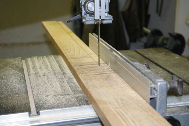

j'avais en stock des planches de châtaigner de 21.5 mm d'épaisseur
j'ai donc réaliser mes rainures de 11 mm de profondeur (opération torpillage rainures)
Découpe des tasseaux à 20mm :
Calibrage des tasseaux a entre 16.1 et 16.2
Contrôle des tasseaux:
Largeur des rainures 16.4 en moyenne

je vous montre quand même la scie :

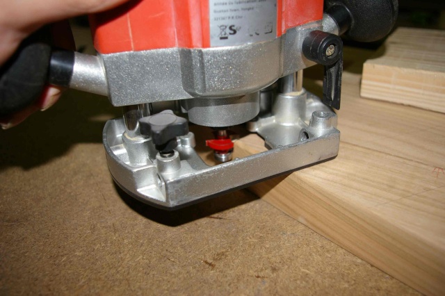

Usinage des rainure Lamélo à la défonceuse:
Petit teste :
Installation et réglage des dormants

Mais je voulais quand même vous montrer le réglage du bouvetage en "dents de scie"
Au par avant je faisais un réglage par essais
je me suis donc fait une "cale fixe" permettant de faire ce même réglage en moins de 10s
J'ai calculer la profondeur en me basant sur les données du fournisseur
ce qui me donne 3.4 mm
Pour la hauteur, après les premiers cotés, j'ai décalé la hauteur de la fraise d'une demi dent soit 5.7/2 = 2.85 (réglage effectuer au comparateur )
Ensuite j'ai collé les planches à la colle vinylique

Effectivement j'ai quelques soucis au niveau des découpe a 90° car mon combiné est d'une
telle précision que j'en suis réduit a les faire avec ma scie à ruban pour métaux
je sais c'est pas le top, mais bon, j'ai prévus de changer le combiné après l'achat de la CN
et puis la CN me fera du 90° sans problème
