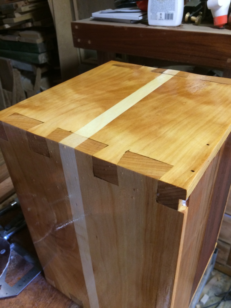

Collage,
" Comme du bois de caisse, amère destinée..." - Page 5 Img_2225
" Comme du bois de caisse, amère destinée..." - Page 5 Img_2226
après le séchage, j'ajuste ...au rabot !
" Comme du bois de caisse, amère destinée..." - Page 5 Img_2227
puis, après une bonne séance de ponçage, et la pose du fond (j'ai zappé les photos ) huile de lin pour la finition
" Comme du bois de caisse, amère destinée..." - Page 5 Img_2228
" Comme du bois de caisse, amère destinée..." - Page 5 Img_2229

Message  pompom37 Lun 14 Sep 2015 - 8:32
Bonjour Vincent
Je savais que tu y arriverai Very Happy
c'est ta fille qui va être contente
tu va devenir le roi de la QA réaliser à la main
et voila que maintenant tu te met faire des rainures au rabot
tu apprend très très vite et en plus tu le fais bien ce qui me met surleculte
il va falloir vraiment que je m'y mette mais je sais pas si j'aurai ta patience et ta dextérité naturelle Very Happy
encore un grand bravo Very Happy
Amicalement  Christian

Message  pompom37 Lun 14 Sep 2015 - 8:37
J'ai oublié, je vois que tes rainures ne sont pas arreter c'est pour cela que tu a une petite encoche
sur le fond, moi je la comblerai en faisant des petits pied pour ta boite
cela ferai plus joli c'est juste une suggestion cheers
