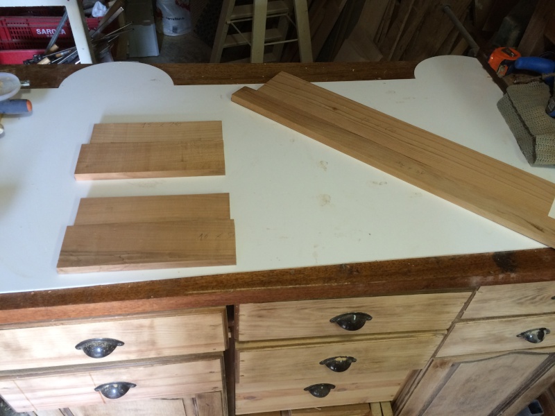

j'ai eu du mal à avancer ce weekend, jardinage et famille oblige, il faut faire des concessions...
Mais j'ai une commande d'une boite pour ranger des huiles essentielles,et comme c'est le copain qui m'a prêté la lamello qui me le demande, je vais quand même y consacrer un peu de temps.
j'ai trouvé dans mon stock des planchettes de 15 et 16 d’épaisseur.
certaines en cèdre, d'autres en je ne sais pas quoi.
je les assemble pour me faire des panneaux
après collage, comme j'ai un mm de désafleur, je m'amuse au rabot
et je trace les découpes
un coup de scie japonaise plus tard

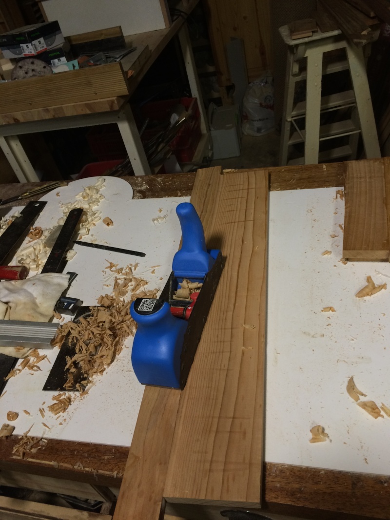

maintenant je dois mettre mes planchettes d’équerre,je les cale par deux dans ma presse, et je rabote !
avant,
pendant,
et après,
ça y est, toutes mes planchettes sont rabotées, et mises au format
le cèdre est bien reconnaissable pour les trois planches au premier plan, mais je ne sais pas pour les deux autres, si vous avez une idée ?

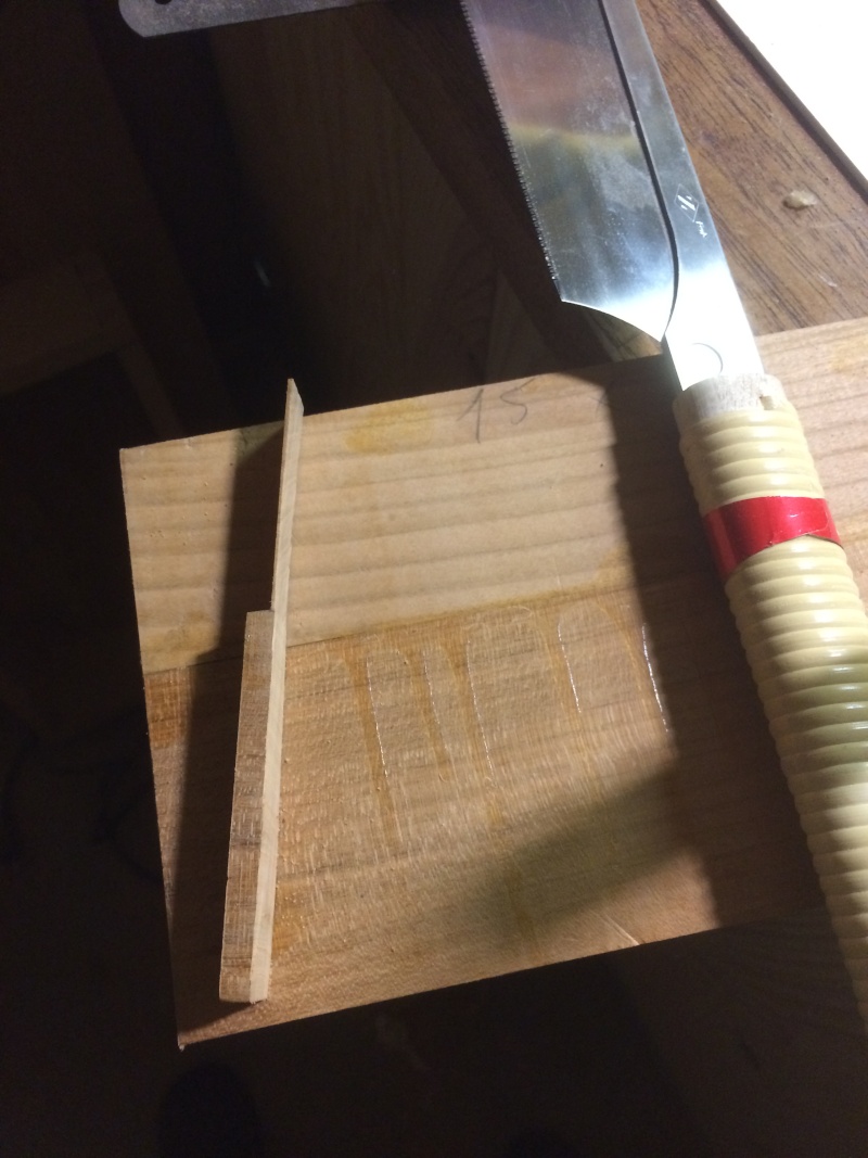

Il me reste un peu de temps, je trace mes queues d'arondes, deux par deux pour être plus symétrique que pour mes boites précédentes,
et je les taille,
Et voilà ou j'en suis resté, à ce rythme là, il est pas prêt d'avoir sa boite, mon copain...

le morceau dont tu ne connais pas l'essence, c'est du cerisier. Ou du merisier. Je ne sais jamais. Viendrait-il de chez moi ? Il me semble le reconnaitre.
- Messages : 15098
Re: " Comme du bois de caisse, amère destinée..."
bonjour Alain, oui, il vient de chez toi, comme le cèdre d'ailleurs. Je suis sponsorisé par tes soins, et t'en suis extrêmement reconnaissant.
c'est pourquoi j’essaie de m'en servir sans gâcher, pour te faire honneur.
par contre, il ne ressemble pas du tout à mon merisier, ni densité, ni grain, ni dessin.
hier en le travaillant il m'a bien semblé reconnaitre du platane ?
Boris, je suis d'accord avec toi, je ne trouve pas mon assemblage satisfaisant, pourtant j'ai l'impression que mes découpes sont propres.
j'ai plusieurs hypothèses:
mes planches ne sont pas tout à fait planes, elles voilent un peu, ça se rattrape au collage ( je l'ai déjà fait ! )
le cèdre étant un peu tendre, il marque plus et mes découpes sont moins propres que dans le cerisier / platane ( c'est malheureusement vrai )
le fond de mes queues n'est pas parfaitement plat, c'est d'ailleurs une des raisons de ce montage à blanc.
Comment je pratique: comme dans l'ordre des photos, je trace au tranchet sur ma première planche, je découpe à la scie japonaise sur la ligne le plus droit possible, et je vide au ciseau.
je me sers de ces premières découpes pour tracer la deuxième planche, et je découpe en suivant mon trait.
quand je le fait à la SAR, vu l’épaisseur de la lame,je reste à l’intérieur du trait, mais à la scie japonaise, je ne l'ai pas jugé nécessaire de laisser du gras.
je ne reprend pas les cotés au ciseau, sauf à la base pour enlever les bavures.
il faut que je regarde des vidéos, il me semble qu'ils se servent d'une petite cale pour tracer la deuxième planche, vu le temps que ça me prend, le résultat doit être parfait, sinon c'est frustrant.
il faut aussi que j’achète les scies qui vont bien, la lame de ma scie est un peu souple et à tendance à s’arrondir dans l'entaille si j'ai le malheur de couper en poussant plutôt qu'en tirant...
enfin, il me reste des points d’amélioration, et les commentaires constructifs ne sont jamais offensants, je ne cherche pasque des éloges, mais surtout des conseils, merci Boris de m'en prodiguer,

Re Vincent et merci de ne pas te sentir offusqué par ma remarque.
De mon expérience, ce qui est super important pour le traçage de la deuxième partie, c'est d'avoir des équerrages parfaits par rapport aux faces sur le premier morceau, si ce n'est pas le cas, pour que ça rentre d'un côté, ça laisse un jour de l'autre.
Pour le fond des queues, il faut qu'il soit plat (au pire légèrement creux) avant le traçage de l'autre planchette, sinon, quand tu vas faire ton ajustement, tu vas avoir des jours.
Je suis loin d'être un pro, j'ai fait l'équivalent de deux boites avec QA dans ma vie (plus un essai sur du pin qui avait été un véritable échec, trop tendre, incapable d'avoir un boulot propre), mais j'ai pu apprendre quelques trucs de mes erreurs.
Donc pour moi, avant même de penser à la deuxième planche avec les inter queues, c'est bien fignoler la première. Tout ce qui suit subira les défauts si ils ne sont pas éliminés.
