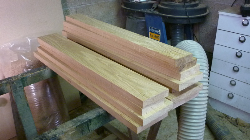

voici ma dernière fabrication une caisse a bois toute simple
mais le plus c'est d'avoir un tiroir pour récupérer toute les cochonneries que peut faire le bois
mare de nettoyer
Tout a commencé par le débit de planches de chêne dégauchies et rabotées a 25mn d'épaisseur

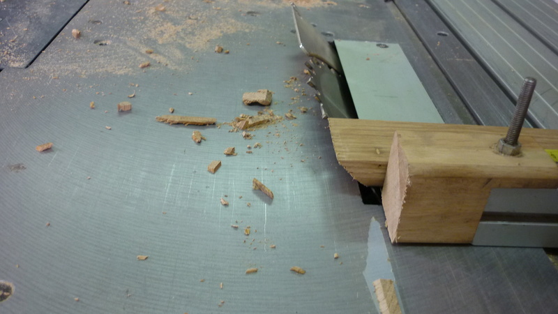

Assemblage des différents panneaux par dents de scie Je vous rappelle que les opérations a la toupie l’ont été avec toutes les protections , juste enlevés pour les photos SECURITE SECURITE avant tout .
