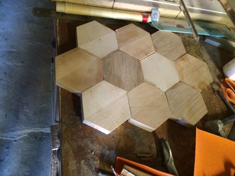

Par exemple, pour mes petits plateaux avec mes chutes hexagonales, je les ai collé en ligne de 3 et 4, et quand j'ai essayé de les rapprocher, impossible, des espaces de 10 mm entre les lignes.
Et bien j'ai recoupé mes collages à la SAR, et je vais essayer différemment !
pour la ponceuse, je vais essayer ce que tu me conseil, Fred, et refixer un protecteur de plateau sur le foutu, il ne risque plus grand chose.

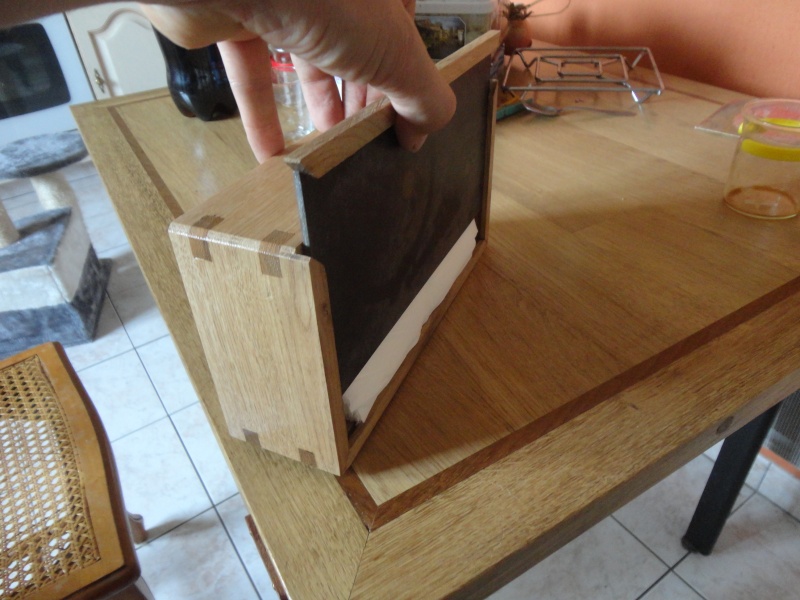

La technique : un assemblage à blanc, tu regardes le périmètre de l'assemblage, et tu fais une boucle un peu plus courte avec la chambre à air (je dois raccourcir de 7/8cm pour une boite de 15*25 (périmètre 80cms) donc environ 10%.
Un exemple de clés d'un bois exotique (inconnu, récupéré sur des pare vue d'une entreprise du coin) sur du chêne, avec vernis satin incolore :
" Comme du bois de caisse, amère destinée..." - Page 3 Dsc04710
(boîte à mouchoirs faite pour le calendrier de l'avent de dulcinée XVIII l'année dernière)
On peut voir en dessous le plateau de table de la cuisine dans les mêmes bois.

Message  bilou(te) Dim 30 Aoû 2015 - 11:30
une autre vue :
" Comme du bois de caisse, amère destinée..." - Page 3 Dsc04711
Assemblage à onglets, rainures pour le capot et le fond coulissant, clé (clés de 8mm de large placées au feeling) et capot en exotique, fond en MDF de 3 avec "poignée" en chêne
"Ouverte" (vue arrière/dessous)
" Comme du bois de caisse, amère destinée..." - Page 3 Dsc04712

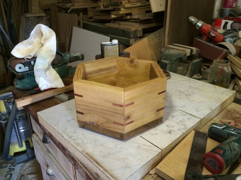

pas sympa, Bilou(te) de me montrer ta boite, je ne vais plus oser montrer la mienne, maintenant, j'aime bien ton système de fermeture, je vais m'en inspirer pour une prochaine réalisation.
finalement, pour mes clefs, j'ai opté pour un bois rouge, sans doute un exotique, récupéré lors du pré-déménagement d'un boiseux qui avait rempli mon coffre de chutes !
" Comme du bois de caisse, amère destinée..." - Page 3 Img_2110
je ne sais pas ce que c'est, mais ça se découpe tout seul et ça se ponce parfaitement, donc, le bois idéal pour cette utilisation.
pas de problème pour les entailles dans la boite, sauf une
" Comme du bois de caisse, amère destinée..." - Page 3 Img_2111
faut dire que je les ai toutes mesurées consciencieusement, et découpé à la scie japonaise à 5 mm de large, pour me rendre compte après, que mon ciseau le plus étroit fait 6 mm.
donc reprise, mais ôter un mm, pas toujours simple.
ensuite découpe des clefs et mise en place
" Comme du bois de caisse, amère destinée..." - Page 3 Img_2112
après calibrage des clefs, collage
" Comme du bois de caisse, amère destinée..." - Page 3 Img_2113
" Comme du bois de caisse, amère destinée..." - Page 3 Img_2114

sinon, j'ai aussi fini un plateau
" Comme du bois de caisse, amère destinée..." - Page 3 Img_2133
là j'ai galéré pour le collage, à cause du format des pièces, pas suffisamment régulières, sans doute.
Mais en les retaillant au fur et à mesure, j'ai réussi à peu près
" Comme du bois de caisse, amère destinée..." - Page 3 Fullsi10
il faut bien avouer qu'il n'a pas eu un franc succès,auprès de mon épouse: "tu n'as qu'à l'offrir à ta mère.."
ça fera un jolie cadeau pour ma maman !

Bah moi je le trouve très bien ce plateau, reste à voir l'utilité Smile
Les polygones à plus de 4 côtés, j'ai essayé, ça a été un raté monumental, ça jointait mal (bois pas très sec, en plus, ça n'aide pas), alors respect !
Messages : 1804
Points : 3079
" Comme du bois de caisse, amère destinée..." - Page 3 Empty Re: " Comme du bois de caisse, amère destinée..."
