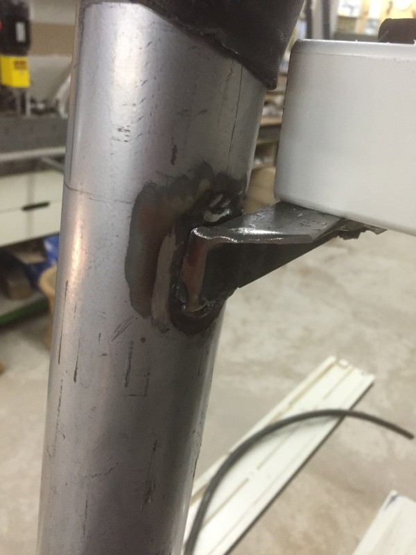

Merci Very Happy Oui je vais l'avoir Very Happy
sur le tube j'ai soudé une corniere d'angle, et le plat vissé sur le bras
comme ça
Tentative d'amélioration de la scie a format facon Diomedea - Page 4 Comme_10

Tentative d'amélioration de la scie a format facon Diomedea - Page 4 Empty Re: Tentative d'amélioration de la scie a format facon Diomedea
Message  Invité Jeu 17 Sep 2015 - 21:03
bonjour dumace
mais est-ce bien souder ?? là j'ai comme un gros doute
Anonymous
Invité
Invité
Message  dumace Jeu 17 Sep 2015 - 22:28
Ah ? Ça tien bien mais j'ai pas trop d'expérience en soudure
Message  Invité Jeu 17 Sep 2015 - 23:00
re
alors je dit rien

Message  diomedea Ven 18 Sep 2015 - 8:30
Fais attention quand même! Image redressée on voit mieux, et apparemment seul le petit cordon de dessous tient quelque chose...
Message  dumace Ven 18 Sep 2015 - 8:35
ok, je vais le refaire !!!
