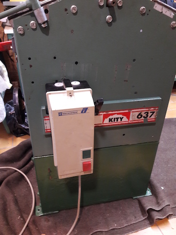

J'ai acheté hier une kity 637. Content de l'avoir à bon prix et fatigué par la route je l'ai chargé sans vraiment regarder. Le vendeur l'a mis en route, elle tournait. hop. J'ai néanmoins remarqué qu'il manquait (je crois) une charnière au niveau de la table de sortie mais je me suis dis que je pourrais assez facilement faire un maintient en alu. Le vendeur m'a certifié que c'était normal et qu'elle avait très peu servie (les tables sont propres) mais des points de rouille sur le bati.
Aujourd'hui je la décharge et la je m'aperçois que c'est une machine qui a du tomber, la table de sortie est complétement voilée (env. 1 cm) et j'imagine que la charnière à sautée..
j'ai donc deux questions, est-ce que quelqu’un à une photo de cette charnière et est-ce que c'est possible de redresser cette table? ou d'en retrouver une? Je ne vais pas la ramener, c'est trop loin, même si je suis dégouté
merci d'avance
merci d'avance

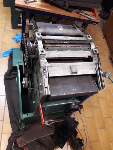

A bon prix, oui, pour une machine en bon état. La ça fait cher pour une machine dans cet état.. franchement je me suis demandé s'il ne l'avait pas ramener de chez le ferrailleur.
La partie électrique a été remplacée et déplacée, bizarre.. impossible de mettre la mortaiseuse.
Ayant le sentiment de m'être fait escroqué, je l'ai démonté aujourd'hui pour voir ce que je pouvais faire.. aucune pièce en alu n'est cassée.
En posant la table de sortie sur une surface plane, j'ai pu mesurer un "voilage" de 8 mm sur l'angle ; mais c'était tordu sur tout une demie diagonale. Et bien, chose incroyable, j'ai réussi à redresser cette table !! elle est aussi plane que celle d'entrée.. A vrai dire je l'ai forcé dans le sens contraire de son voile en utilisant des presses/serres joints et une plaque/cale dessous la partie plane. J'ai pas mesuré, mais à vu d'oeil, avec une règle, il y a une a deus épaisseur de papier. j'ai décris au cas ou ça puisse servir a quelqu'un.
Pour ce qui est de la charnière, en fait il n'y a qu'une tige/pivot prise dans la structure qui maintient la table. Les boulons avaient cassés dans le pivot. J'ai réussi a les percer/tarauder, bref, tout semble remis en ordre.
Maintenant il me reste a vérifier si la structure n'est pas gauche, à décaper la rouille et probablement refaire une petite peinture (s'il est possible de la régler comme il faut). Je vais peut-être en profiter pour y mettre un peu d'électronique pour la montée de lavable de rabotage, façon domedea (sur ce forum)
voici quelques photos avant redressage
le socle a été repeins sur la crasse et la rouille
presque 1cm de voilage

Bon, au final tu t'en tire pas si mal ! c'est vrai que la photo avant redressage est assez impressionante.
- Messages : 14932
Re: Kity 637 _Motorisation/ Numérisation façon Diomédea _Bouvet Hs14 (page2)_ (Mal)-Heureux achat
oui c'est clair, je m'estime chanceux que ça est été possible de redresser ça aussi bien. Je l'ai plié dans l'autre sens deux trois fois (progressivement) et elle est revenue comme à l'origine. incroyable!
La partie électrique a été changée, du coup ça empêche de placer la mortaiseuse. D'ailleurs est-ce que vous savez ce qu'il est possible de mettre comme insert parce qu'aucun trou n'est fileté, même pour le capo arrière au niveau des courroies. D'ailleurs, on est forcé de coucher la machine pour accéder au moteur?
Vous feriez comment pour récupérer propre l'arbre porte fers ?
il y a une grosse rayure qui ressort au niveau de la table de rabotage, je la poncerais bien mais j'ai peur d'esquinter le reste de la table.. une idée?

Avespeedfender a écrit:Vous feriez comment pour récupérer propre l'arbre porte fers ?
si la rouille n'est pas profonde, tampon abrasif vert et pétrole. Ensuite peut être un papier 400 ou 600 et pétrole aussi.

Pour la rouille, la paille de fer marche bien aussi si le tampon vert n'est pas assez costaud. Sur l'arbre, elle ne gène en rien.
Pour la rayure, je la laisserai tranquille dans un premier temps, le mieux est l'ennemi du bien.

La partie électrique me pose "problème". Le boitier est énorme et ne permet pas d'y placer la mortaiseuse. Je réfléchi à une solution. J'ai passé les rouleaux à la brosse métallique, ça marche vraiment bien, je n'aurait pas cru
C'est quand meme marrant, c'est très proche d'une kity 635 et 636. La tôle est à peine plus épaisse et la mécanique est presque identique..

Bonsoir speedfender,
Personnellement je remplacerai le boîtier télémécanique par un version
avec disjoncteur moteur intégrées (moins encombrent)[ réalisation personnel sur mon modèle de l'époque] , et positionné sur le
coté gauche ou était fixé l'ancien système d'origine kity
Bon copeaux
Fred _57
Bon copeaux
Fred _57

Bonsoir ,
c'est le gros démontage là , faut dire que c'est super simple à mettre en pièces , le remontage
est un peu plus long avec les réglages , mais ça vaut la peine , c'est une bonne petite machine ,
j'en suis très satisfait .
Bonjour, je n'ai pas l'impression qu'il y ai de huileurs. Les bagues sont percées, mais c'est pour y loger un ergot qui les empêche de pivoter. je huilerai au remontage.
J'ai enlevé les roulements de l'arbre ; ce sont des skf 6203, ils sont bien malades.
Jolie machine Fred, elle a l'air nickel. Je n'ai pas ce type de disjoncteur du coup je pense que je vais mettre deux boutons au même endroit que toi, qui commanderont un contacteur logé en dessous, près du moteur.
J'ai repeint les partie métallique mais je regrette de ne pas l'avoir fait en blanc comme toi Scorpio.. J'ai voulu tenter le bleu en me disant qu'on en voyait pas.. on verra ce que ça donne au remontage mais pour l'instant je suis sceptique.. d'autant plus que les écailles de peinture n'ont pas été rebouchées par la nouvelle peinture...

Bonjour, au démontage j'ai cassé la "collerette"à la base de la vis, du coup j'ai ajouté une rondelle. Vous croyez que c'est possible de retrouver cette "embase" pour la remplacer ?

SAlut,
Tu as pu récupérer le bout manquant? Si oui, il serait envisageable de le recoller, vu qu'il semble rester assez e matière pour tenir les efforts. Le recollage aurait juste pour but d'éviter de meuler la plaque à chaque tour.
Ta rondelle est pas mal, mais il faut bien re-régler la table après!

hé non, je n'y ai pas pensé je l'ai jeté.. j'ai viré la rondelle aussi, ça coincé..
J'ai plusieurs interrogations quand au remontage.. Est-ce que par hasard quelqu'un aurait une vue éclatée de la machine, je n'arrive pas à en trouver sur le net..
Scorpio, toi qui as démonté la tienne, comment tu t'y es pris pour régler la table de la raboteuse? c'est une vrai galère, après presque deux heures d'essais de positionnement, j'ai toujours du mal à tourner le volant à deux mains alors que je l'ai réglé en position basse avant de mettre la chaine.. les tiges ne sont pourtant pas serrées, j'ai laissé du jeu..
J'ai aussi un 'soucis' au niveau de la règle. La tige qui maintient le tout flotte dans le support de la règle, ce qui bougera forcement les réglages d'angle en forçant dessus. C'est normal ou alors il manque quelque chose?
Bon dimanche
