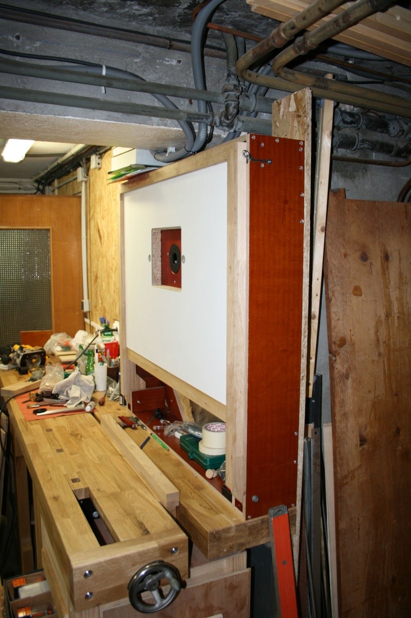

Message  desmo 38 Dim 30 Aoû 2015 - 17:24
bonjour à tous,
Suite et quasi fin de cette réalisation.
Pose des joues, il resté a faire les coupes a 45 et poser les rails ujk.
Table de défonceuse escamotable. - Page 2 Img_3810
La fixation se fait avec des papillons et petits volants, il manque un papillon par joue, le problème sera résolu la semaine prochaine.
Table de défonceuse escamotable. - Page 2 Img_3811
En mode fermé, c'est quand même peu encombrant.
Table de défonceuse escamotable. - Page 2 Img_3812
Table de défonceuse escamotable. - Page 2 Img_3813
le système anti ouverture, un crochet + un anneau des deux cotés, vaux mieux prévoir, l'ensemble est quand même un peu lourd.
Table de défonceuse escamotable. - Page 2 Img_3814
L'heureuse Elu(e)  lol!  une 625ek
Table de défonceuse escamotable. - Page 2 Img_3815
Table de défonceuse escamotable. - Page 2 Img_3816
Puis comme tout est monté, autant faire un petit essai de fraisage.
Table de défonceuse escamotable. - Page 2 Img_3817
Voila rien a redire tous fonctionne et l'aspiration est efficace.
Table de défonceuse escamotable. - Page 2 Img_3818
Et les petites dernières.
Table de défonceuse escamotable. - Page 2 Img_3819
Table de défonceuse escamotable. - Page 2 Img_3820
Conclusion, le réglage en hauteur est peu aisé, je verrai par la suite pour monté sur la def un système approprié .
Sinon, tous baigne. Very Happy

Message  grosb Dim 30 Aoû 2015 - 19:27
cheers
Je me répète, mais tant pis, c'est une belle réalisation, simple, efficace et ingénieuse. Very Happy
Tout pour plaire et elle me plait bien cette table qui sort enfin des sentiers battus et rebattus. scratch
Quel serait le système de remontée que tu comptes prendre ?
Comptes-tu également mettre une aspiration dessous ?
Et enfin, pourrais-tu donner les dimensions principales (hormis celles de ta première page, faut suivre) ?
Merci pour le partage, amicalement, Bernard.

Message  desmo 38 Dim 30 Aoû 2015 - 20:38
Bonsoir Bernard,
Pour la remontée, j'ai acheté il y a quelques mois l'article DE6966
Table de défonceuse escamotable. - Page 2 Broche10
Ne pas hésité a comparer, sur certain site les prix s'envolent !
Tu visses l'ensemble sur la tige fileté a la place de l'écrou borgne et du serrage rapide.
En faite la molette en bout est trop petite,il te faut un temps monstre pour la remonter. Je pense y adapter un volant .
Pour l'aspiration ça va resté comme cela, il n'y avait rien au sol tout a l'heure.
Dimensions table ouverte face a toi, sans le cadre au mur.
De gauche a droite 96 cm de devant a derrière 70 cm sans les pieds, avec 92 cm.
Amicalement, cyril

Alain, la pièce moleté en laiton c'est un écrou tous simple ou tu presses dessus pour le monté est descendre plus rapidement ?
Rémi, ok j'attends ta photo.
Cyril.
Messages : 1751
Table de défonceuse escamotable. - Page 2 Empty Re: Table de défonceuse escamotable.
Message  sangten Lun 31 Aoû 2015 - 19:13
c'est un bête écrou, tout simple. Je crois savoir qu'il existe des écrous rapides, tels que tu l'évoques.
tu n'as peut-être besoin que de ça. Je ne me souviens plus où j'ai mis la base de ma DW, donc il faut que tu regardes si cet accessoire est suffisant. Sinon, tu rajoutes la base, et les 3 excentriques de fixation, qui sont très pratiques, et l'affaire est dans le sac.
