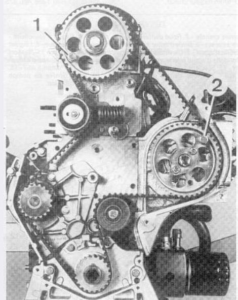

Un Pseudo bien prédestiné ma foi!
Tu cherches une courroie plate en quelque sorte!
Oui, tu as un boulon (à gauche de cette poulie) à enlever à l'endroit de la poulie du haut, tu l'enlèves, (pas à droite si je ne me trompe pasIl n' y a dedans aucune indication sur la marche à suivre pour changer la courroie (Poly V 711 J6).
Je suppose qu'il faut démonter l'ensemble scie, basculeur de scie et système d'inclinaison, ce qui me paraît beaucoup de démontage pour une simple courroie (est-ce que je me trompe ?)

pour avoir déjà changé un certain nombre de courroie de distribution, je voudrais apporter des précisions à
lulu
![Lurem c 260 si changer la courroie de scie circulaire 2011_038](https://i.servimg.com/u/f48/16/58/89/15/2011_038.jpg)
Comme tu le verras sur le schéma joint, la courroie tourne toujours dans le même sens , effectivement le sens de rotation du galet tendeur et du galet de renvoi est inversé et se trouve sur le brin " mené " .
les poulies moteur par elles même tournent dans le même sens et sont sur le brin menant de la courroie .
poulie du bas : elle s'appelle poulie DAMPER , c'est elle qui entraine la courroie , elle est solidaire du vilebrequin.
poulie N° 2 , c'est l'entrainement de la pompe à injection ( dans ce cas : XM turbo D12)
poulie N°3 : elle entraine l'arbre à came
tu remarqueras que ces trois poulies sont sur le brin menant . L'important et d'avoir un réglage invariable ( une fois la courroie tendue ) entre l'arbre à cames , la pompe à injection et la poulie DAMPER . seul entre la poulie de pompe à injection et la poulie DAMPER , il y a un galet de RENVOI.
son rôle est de renvoyer la courroie vers l'axe de la poulie DAMPER pour d'avoir un nombre de dents suffisant en contact afin qu'il n'y est pas de risque de "sauter une dent" (ce qui peut cependant arriver si la courroie est détendue)
la poulie qui se trouve la plus à gauche sur ce véhicule , c'est la pompe à eau et sous la poulie n° 1 c'est le galet tendeur.( la pompe à eau n'est pas toujours entrainée par la courroie de distribution mais quelques fois par une courroie indépendante que l'on nome courroie d'accessoire )
le galet tendeur quant à lui sert à maintenir une tension correct à la courroie ( tension qui se vérifie par l'intermédiaire d'un appareil spécifique , on se base sur la fréquence de vibration qui est donnée par le constructeur )
tu as raison, dans certain cas il faut respecter un sens de montage de la courroie mais ce n'est pas une généralité, cela dépend des modes de fabrication et selon les fabricants :
GATES ,DAYCO , CONITECH , GOOD YEAR .................etc
quant à la longévité ; le changement se fait ( selon les constructeurs) à des fréquences très variables
par exemple 40 000 km pour une LAncia THEMA 2,5 TD 6 cylindres jusqu'à maintenant 240 000 km pour certains constructeurs français .( ce qui à mon humble avis est TROP)
Notes bien que la fréquence de changement c'est les Km ou les années par exemple : 5 ans Ou 100 000 km soit comme les garanties véhicules, le 1er des 2 termes atteint .
Pour finir, une petite blague avec GOOG YEAR
quelle est la différence entre 365 préservatifs usagés et un vieux pneu
eh bien il n'y en à pas , dans les deux cas, " it was a GOOD YEAR "
bien après ces petites précisons
très bonne journée
pierre

Désolé j'ai fait une erreur sur la réponse précédente, erreur d'interprétation.
la poulie DAMPER est la poulie solidaire du vilebrequin mais elle entraine les accessoires et non
la distribution.
![Lurem c 260 si changer la courroie de scie circulaire 2011_039](https://i.servimg.com/u/f48/16/58/89/15/2011_039.jpg)
je demande votre indulgence pour cette erreur ( Il n'y a que celui qui ne fait rien qui ne trompe pas )
bonne journée
pierre
