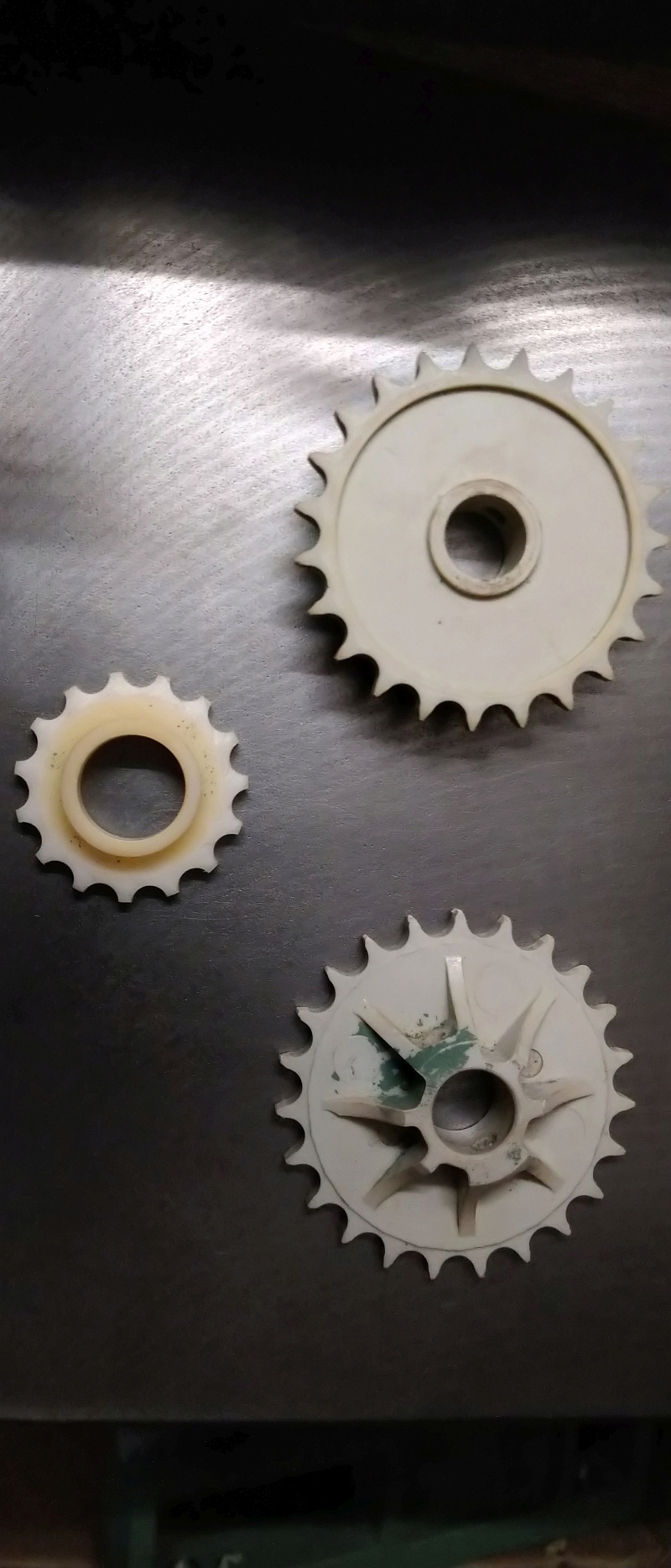

En ce qui concerne les pièces métalliques, je me suis rapproché, la semaine dernière d'une société qui serait en mesure de me les usiner sur une CNC 5 axes afin d'avoir un devis. N'ayant pas encore eu de nouvelles j'ai rappelé ce matin. Donc j'attends. J'ai encore de quoi m'occuper.
Je suis aussi à la recherche de ceci:

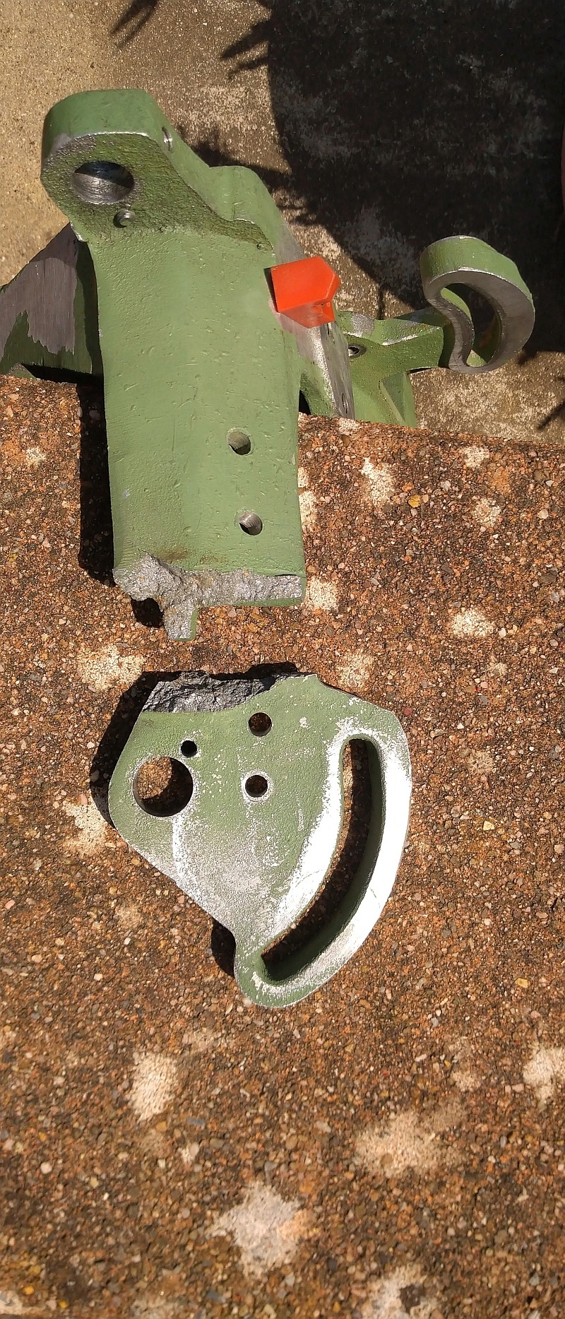

J'ai toutefois progressé et par chance j'ai pu trouver quelqu'un qui puisse me ressouder le support moteur:
De ceci
Encore une Lurem C260N en restauration Dsc_1017
Je suis passé à cela.
Encore une Lurem C260N en restauration Dsc_1111

L'aluminium Lurem se soude très bien, j'ai fait souder plusieurs pièces, le résultat a été parfait, votre soudure semble très bien faite. On trouve des pignons métalliques pour remplacer ceux en plastique quand ils sont usés ou fissurés, on choisit le module et le nombre de dents, il ne reste plus que l'alésage, l'épaisseur à réaliser au tour et vos pignons sont de nouveaux neufs, sur ce type de machine tout se répare ou presque.

Encore une Lurem C260N en restauration Dsc_1120
Suite à la soudure du support moteur j'ai entrepris de le remettre en peinture. Dans un premier temps, ne souhaitant pas repeindre la totalité de la machine mais uniquement faire des retouches afin de masquer les éclats de peinture et autres manques, je suis allé en GSB avec un échantillon afin qu'ils l'analysent et me créent la teinte correspondante. Mal m'en a pris car la teinte réalisée contient trop de jaune et est brillante. Je l'utiliserai peut-être à d'autres fins...ou pas. Je me suis alors souvenu qu'il me restait de la peinture marine achetée pour la restauration d'une autre machine. Même si la teinte ne correspond pas tout à fait (contient encore trop de jaune, mais nettement moins que celle de GSB) elle fera l'affaire. Du coup comme je suis maniaque j'ai entrepris de démonter tout ce que je peux pour le repeindre.
Encore une Lurem C260N en restauration Devis_10
Ensuite suite à ma demande de réalisation des pièces défectueuses par une entreprise (voir plus haut dans le fil), j'ai reçu le devis aujourd'hui. Et là ça pique un peu. Si vous avez d'autres solutions je suis preneur. Sinon pas le choix.
@daclu23
J'ai été orienté, dans un premier temps vers une société spécialisée (60Km aller et retour) pour m'entendre dire que ce n'était pas possible. La solution m'a été donnée par un ami qui m'a orienté vers une annonce trouvée sur le Bon..oin. En un jour le problème était réglé. Et comme tu sembles connaître, aurais-tu des adresses à me communiquer?
Fatac

En ce qui concerne la peinture, j'ai acheté chez Mr. bricolage une peinture clima. ral 6011 elle est identique à la peinture d'origine, année machine 1984, très belle qualité.
En ce qui concerne les pignons à chaine, c'est le pas de 9.52 ou 3/8, je commande chez tridistribution, ce n'est pas cher du tout. j'ai même acheté un pignon à engrenage, il faut le mettre aux côtes alésage et épaisseur.
Le pignon exagonal support de poulie, il faut le recharger a la soudure et retourner, ou refabriquer ce que j'ai pu faire étant possesseur d'un tour a metaux

Merci pour ce retour d'information. La peinture que j'ai en ma possession est également une RAL 6011, mais visuellement je note une différence de teinte (comme dit un peu trop de jaune dans la composition à mon goût) mais la peinture d'origine à dû passer au fil des années même si je pense l'avoir un peu rafraîchie en y passant de l'acétone. Pour moi la différence visuelle reste notable, c'est pourquoi je repeins (pourquoi faire les choses simplement alors qu'on peut les faire de façon compliquée?)
En ce qui concerne les axes, j'ai, parmi les différentes solutions que j'ai envisagées, pensé effectivement à combler les manques par soudure et les faire retourner. Piste à envisager. Merci.

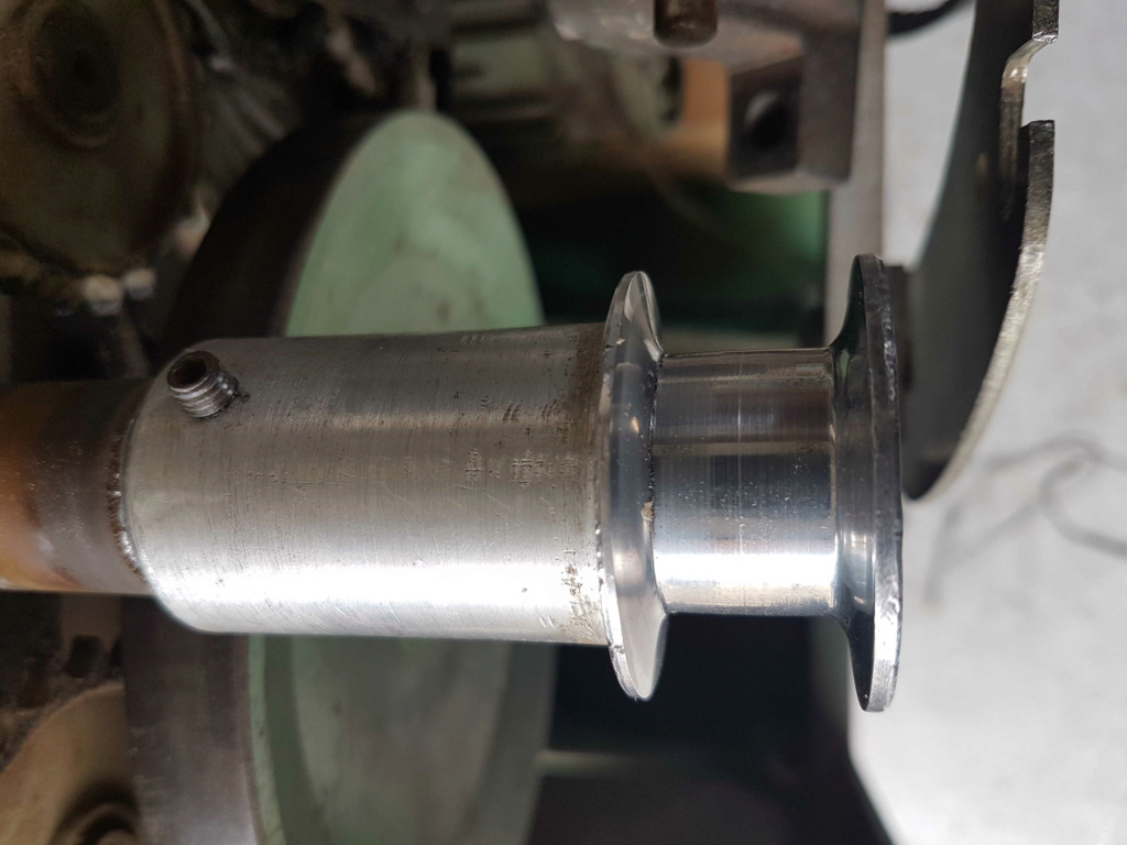

avant de faire des bêtises je voudrais savoir comment se démonte la poulie en alu sur laquelle vient la courroie de la rabot dégau?
j'ai dévissé une petite vis six pans, enlevé le boulon qui est vissé sur l'axe mais la poulie ne vient pas
faut il utiliser un extracteur?
merci pour ton aide..

Pour la poulie qui frotte sur le galet d'entrainement (disponible ets Laurent à Riom dans le 63, refabrication), j'en ai refabriqué une en utilisant une ébauche de pignon à 15 dents, montée dur sur la poulie lisse, 2 points de soudure, deux bagues dans l'alésage, résultat une poulie neuve. Le problème que je me suis posé est le coefficient de d'adhérence galet fonte et galet acier. La machine fonctionne bien.

Pour déposer la poulie d'entrainement, il faut enlever la vis allen et déposer la vis de 8mm clé de 13 en bout d'arbre, on empèche de tourner l'arbre dégau avec une cale et on tourne avec une pince multiprise la poulie elle sort assez facilement

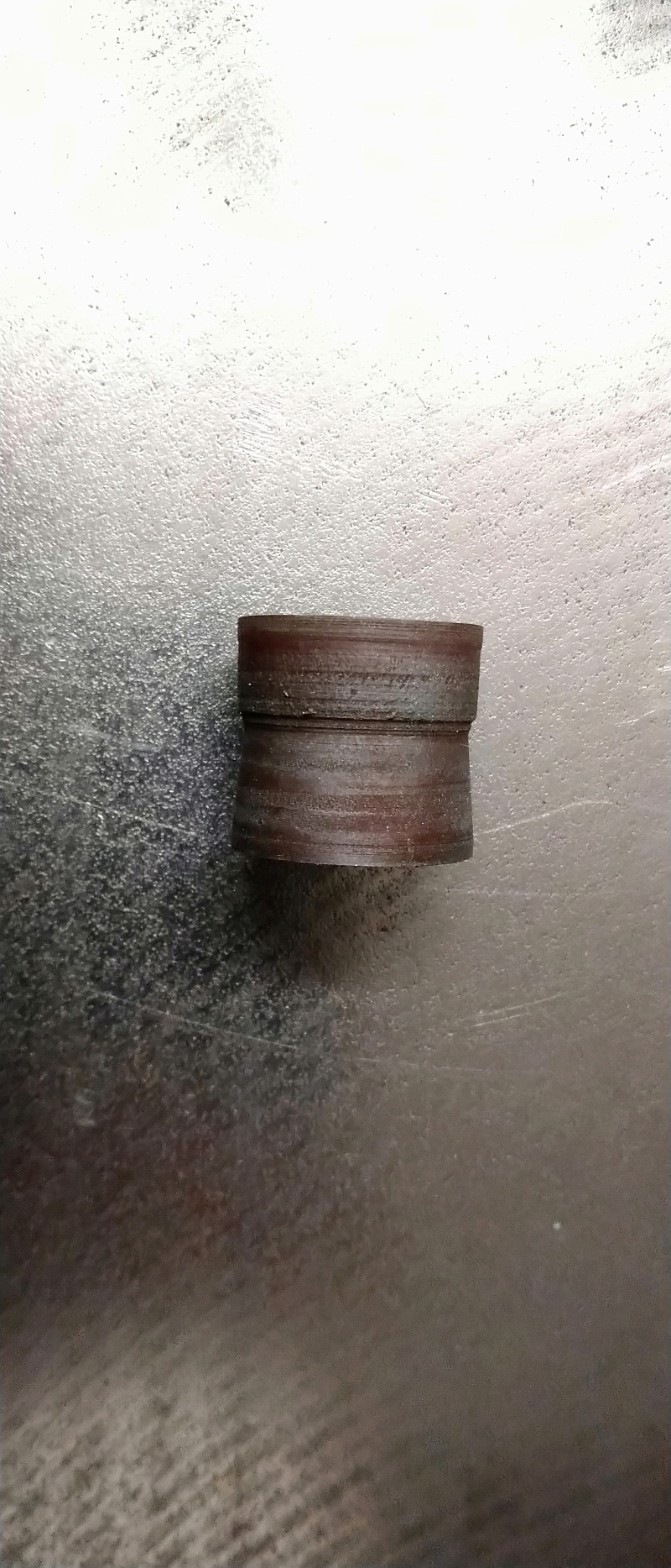

j'ai utilisé un arrache moyeu, méthode douce, et la poulie est sortie
J'ai pu sortir la roue de friction et j'ai chassé facilement à l'aide d'une clé à pipe de 14 les restes des bagues calcar
Je dis restes car il y en avait 2, mais deux de 16 mm d'épaisseur, et je pense qu'une de 12 mm avait explosé vu que la roue s'était mise de travers et c'est ce qui m'a amené à démonter cette partie de ma machine
Le problème c'est que sur l'éclaté en référence 59 il est question de 4 bagues calcar 16-20-12
l'axe sur lequel est monté la roue fait 48 mm de long, la gorge de la roue de friction fait 42 mm et il faut mettre ensuite le "grip-ring" qui vient bloquer la roue
Donc je me dis que 2 bagues de 16-20-16 et 1 de 16-20-12 feraient plus l'affaire, le total étant de 44 mm
Il y a peut être eu des modifications suivant les années, en tout état de cause pour l'axe qui est monté sur ma machine c'est impossible de mettre 4 bagues de 12 mm
qu'en pensez-vous???

Il faut 2 bagues sur la poulie en fonte une à chaque extrémité et il en faut deux autres sur la poulie plastique blanche, 4 bagues sur les paliers presseurs et entrainements de la rabot. il faut contrôler l'usure de la poulie dégau, pour moi sur la photo elle est usée avec une courroie neuve ça devrait fonctionner. Message perso

j'ai compris en reprenant l'éclaté sur la notice, en réf 59 il prenait en compte 2 autres bagues sur d'autres éléments
par contre ce qui avait été remplacé sur ma machine ne l'avait donc par été fait correctement
La courroie de la poulie de dégau est neuve, j'ai remplacé toutes les courroies après achat hormis la poly V qui me paraissait "inaccessible", de toutes façons vu son état suite à la mise en travers de la roue de friction j'en ai acheté une neuve
et après avoir lu ton mot je vais mettre au bon endroit les nouvelles bagues
