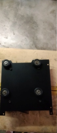

Appel au secours aux possesseurs de Lurem C260N et aux autres
Bonjour à toutes et à tous,
Toujours en phase de démontage-remontage, je m'attaque à la partie mortaisage. Dans un premier temps, nettoyage dégrippage et lubrification des galets-roulements au WD40.
![Encore une Lurem C260N en restauration - Page 2 Dsc_1412](https://i.servimg.com/u/f19/20/42/80/90/dsc_1412.jpg)
Chic alors, les roulements tournent mieux sans pour autant être le top (parfois ils accrochent). Je pense que ça devrait le faire. Remontage et tests et là c'est la catastrophe, comme on pouvait s'en douter le mouvement n'est pas fluide et je me dis, tant pis je vais racheter des roulements. Je note la référence des roulements (6200Z) et, sans plus tarder je les commande chez 123roulem..ts.com. Livraison rapide, tarif correct à mon goût.
Je m'apprête à démonter la bande de roulement en plastique? afin de les replacer sur les roulements fraîchement reçus. et là Macache...Walou, Nada, ça ne marche pas.
Je ne parviens pas à faire quoi que ce soit.
Je me dis qu'il faut peut-être en acheter des tout finis ou demander aux membres du forum leur aide. d'où mon appel "Au Secours".
Plus sérieusement, je pense qu'il faut effectivement en trouver des tout finis, mais jusqu'à présent: recherches infructueuses. D'où ce double appel. Est-que quelqu'un en aurait déjà achetés et surtout sur quel site.
Merci de m'avoir lu.
![Encore une Lurem C260N en restauration - Page 2 Dsc_1413](https://i.servimg.com/u/f19/20/42/80/90/dsc_1413.jpg)

Re: Encore une Lurem C260N en restauration
On dirait du Nachi, 6200 ? 10 x 30 x 9, c'est ça ?
Bonne marque.
La partie plastique ne serait-elle pas collée ?
Ça n'a pas l'air évident à trouver...
Bonne marque.
andrefy- acharné du forum
- Messages : 452
Points : 454
Localisation : 41
andrefy a écrit:Bonsoir,
Bonne marque.
Bonsoir Andrefy,
Merci de suivre mon fil et d'apporter des réponses à mes questions. Les indications sur le roulement sont bien Nachi Japan 6200Z.
Les dimensions que tu indiques sont celles que j'ai pu mesurer sur les roulements nus achetés récemment.
Par contre en mesurant le galet j'ai plutôt du 10x40x14.
Le plastique est très dur.
Ayant acheté, par le passé, chez les chinois, un type de galet similaire fourni en deux parties à assembler (le roulement et sa bande de roulement), je me suis dis qu'il suffisait de faire pareil avec ceux-là. Eh bien non, pas moyen de faire bouger jusqu'à présent le plastique qui chevauche de part et d'autre, sur quelques millimètres, la partie extérieure du roulement. J'ai bien essayé de faire bouger les choses en mettant l'ensemble une nuit au congélateur, (des fois que...) puis à tremper dans de l’essence. Le résultat a été pire. L'essence a lessivé le WD40 et sûrement la lubrification résiduelle et les roulements sont quasiment bloqués .
Par contre, en attendant d'éventuelles autres réponses, ta réflexion sur la marque et les dimensions du roulement va orienter mes recherches vers le fabricant , voire SKF.
Affaire à suivre...
Les roulements ne sont pas démontables, la solution, étant donné que l'on ne retrouve pas de pièces neuves, est de refabriquer les galets, pour ceci j'ai utilisé des roulements 6000 2rs. Montage avec circlips, il ne faut pas utiliser les roulements 6200zz qui sont des roulements étanches à la poussière. Vous avez une solution si vous ne pouvez pas en refabriquer car c'est quand même pas si simple, même quand on a un tour, changer les 8 galets il faut un certain temps. Une autre solution les galets étant déposés, monter une tige filetée de 10 sur le galet 2 ecrous et serrer la tige dans le mandrin de la perceuse d'établi, mettre du w40 et de l'huile sur le galet faire tourner la perceuse tenir la partie extérieur du galet, votre galet va se dégripper, à la fabrication la graisse a dù prendre la tangente, toutes les mortaiseuses sont comme ça, dans les années 76 le plastique est même cassé.
daclu23- petit nouveau
- Messages : 27
Points : 27
Date d'inscription : 18/03/2022
Age : 78
Localisation : Guéret 23000
daclu23 a écrit:Bonjour
Bonjour daclu23 et tous,
Merci pour ces pistes. Je viens de tester les galets, après évaporation de l'essence, ils sont tous bloqués. Après pulvérisation de WD40 sur un des galets, il s'est débloqué légèrement mais en le faisant tourner, j'ai ressenti comme si le roulement était cranté=>usure de l'ensemble des roulements ou un bon graissage résoudra-t-il le problème? A tester.
Je vous tiens informés de l'évolution de mes investigations.
Salut à tous......il a déjà été dit mainte fois que le WD 40 n était pas bon comme lubrifiant,vu qu il va laisser un film en séchant,à utiliser comme dégripant,et encore,ce n est pas le meilleur de tous,
- Messages : 9756
Points : 10700
De l'huile sur le roulement, comme il n'est pas étanche elle va pénétrer et le faire tourner vite à la perceuse ton roulement va retourner presque normalement, il faut régler les excentriques au remontage. j'ai déjà utilisé cette méthode, ou refabrication.
- Messages : 27
Points : 27
Age : 78
Problème résolu
KOKO 57 a écrit:Salut à tous......il a déjà été dit mainte fois que le WD 40 n était pas bon comme lubrifiant,vu qu il va laisser
Bonjour KOKO 57,
Merci de t'intéresser à mon problème. Tu fais bien de rappeler que le WD 40 n'est pas un bon lubrifiant et effectivement je l'ai
utilisé comme dégrippant, histoire de "relancer" les roulements des galets que j'avais mis à tremper dans de l'essence afin
d'essayer de les nettoyer en profondeur. Le bain d'essence est devenu bien sale après une nuit de trempage et comme dit plus haut
tout était grippé. Cependant WD 40 (WD pour Water Dispersent =chasseur d'humidité) est, il me semble, devant le succès de ce
produit, une marque. J'ai acheté sous cette même marque du lubrifiant au silicone ou encore du lubrifiant au PTFE.
https://wd40.fr/produits/wd-40-specialist/
En tout cas merci pour ton intervention.
daclu23 a écrit:De l'huile sur le roulement, comme il n'est pas étanche elle va pénétrer et le faire tourner vite à la perceuse
refabrication.
Je venais de terminer la lubrification des roulements en utilisant la perceuse à colonne comme tu me l'avais suggéré plus tôt et
en utilisant de l'huile pour moteur de voiture, lorsque j'ai consulté ces derniers messages. J'étais en train de rédiger cette
même réponse lorsque suite à une mauvaise manipulation j'ai perdu tout le texte et l'ordinateur s'est éteint sans avoir pu
sauvegarder quoi que ce soit. J'en ai alors profité pour repeindre la plaque support des galets, on est passé de ça
![Encore une Lurem C260N en restauration - Page 2 Dsc_1414](https://i.servimg.com/u/f19/20/42/80/90/dsc_1414.jpg)
à çà
![Encore une Lurem C260N en restauration - Page 2 Dsc_1415](https://i.servimg.com/u/f19/20/42/80/90/dsc_1415.jpg)
de remonter le tout et de régler les jeux à minima.
Et cela fonctionne.
En longitudinal, sur celle dont je dispose il n'y a pas de tige, mais deux taquets que l'on bloque dans la glissière. Pour trouver la longueur, rien de plus facile en s'aidant de la tige transversale. A+
- Messages : 27
Points : 27
Age : 78
Merci pour ces informations. Pourrais-tu, STP, publier une photo de ton système.
daclu23 a écrit:Pour trouver la longueur, rien de plus facile en s'aidant de la tige transversale. A+
J'étais parti sur cette extrapolation en mesurant l'entre-axe des 2 vis de fixation et en ajoutant de part et d'autre la même dimension. Rien de bien sorcier. Mais j'ai choisi, dans un premier temps, la solution de facilité en posant la question ici.
daclu23 a écrit:Je ne trouve pas de solutions pour en fabriquer, de la résine caoutchouc polyurétane shore 80 pourrait elle convenir, et où trouver ce produit. Si une personne a une solution, je suis preneur, j'ai le moule et les parties métalliques du galet entraineur prêts à couler. Merci.
Désolé pour les photos un peu floues.
![Encore une Lurem C260N en restauration - Page 2 Dsc_0010](https://i.servimg.com/u/f19/20/42/80/90/dsc_0010.jpg)
En extrayant la bague métallique de l'ancienne bague de friction, je me suis aperçu qu'elle était cannelée.
![Encore une Lurem C260N en restauration - Page 2 Dsc_1417](https://i.servimg.com/u/f19/20/42/80/90/dsc_1417.jpg)
La voici, avec la partie friction, imprimée en 3d en TPU.
![Encore une Lurem C260N en restauration - Page 2 Dsc_1418](https://i.servimg.com/u/f19/20/42/80/90/dsc_1418.jpg)
Enfin la voici remontée, en utilisant un décapeur thermique, voire un sèche-cheveux afin de faciliter la mise en place.
Je la garde en réserve, pas encore testée. Si ça peut inspirer quelques Métabricoleurs....
