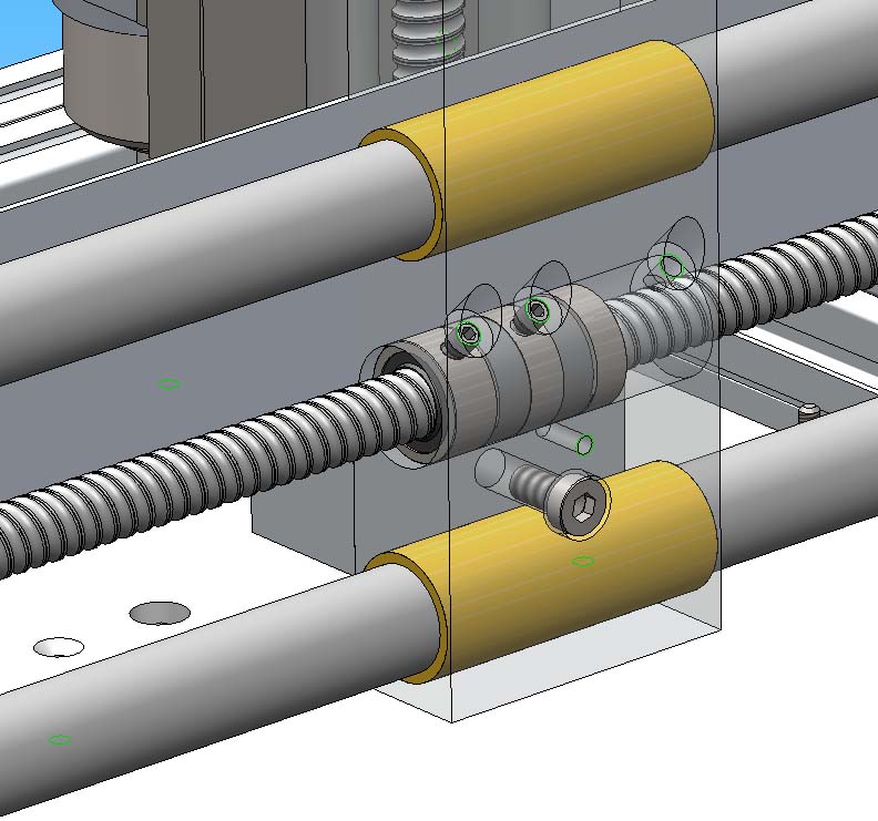

Oui, Meles à raison, il ne faut pas ouvrir le PàP, sinon il est mort !! (une histoire de démagnétisation)

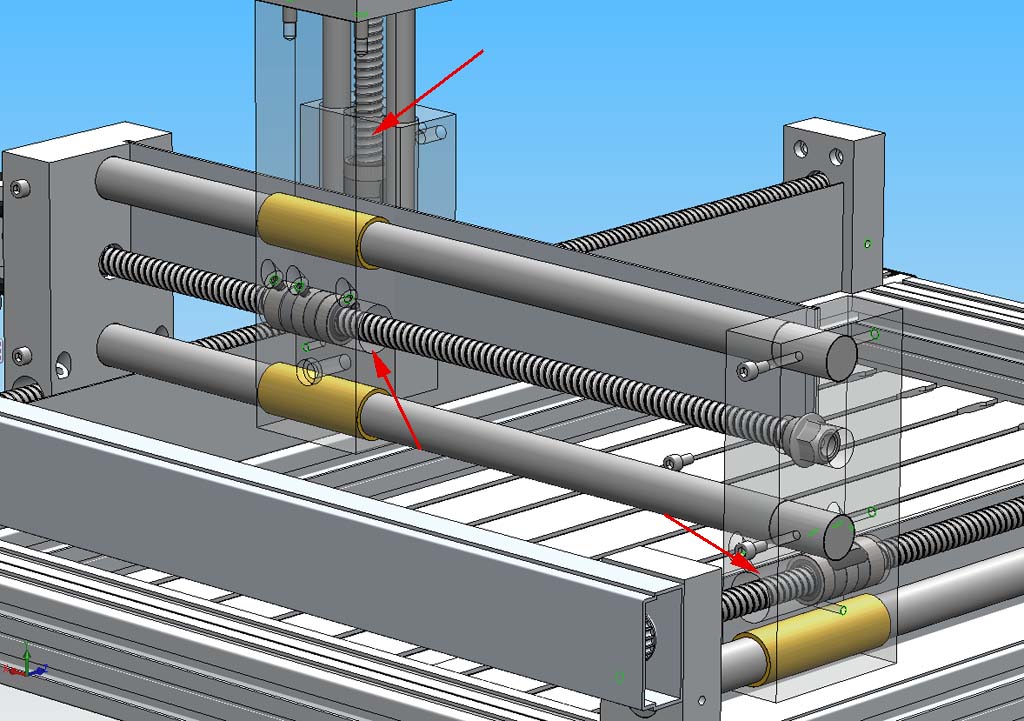

Si c'est ta vis à billes qui coince, c'est que quelque chose est passé dans l'écrou, ou qu'il est mort, ou un roulement bloqué en bouts de vis ..
Démonte la plaque à l'arrière du portique pour accéder au 2 vis qui maintiennent l'écrou à billes à l'intérieur du bloc d'alu (il y a du frein filet), et une fois l'écrou désaccouplé du bloc d'alu, pousse ton axe X à la main pour accéder à l'écrou ; la tu pourra le faire tourner à la main sur la vis et voir si c'est lui qui coince.
La vis de gauche à un téton qui doit rentrer dans un trou de l'écrou .. et il ne faut pas serrer comme un sourd au remontage (donc frein fillet obligatoire pour empêcher que ça se dévisse)
Axe X bloqué ?!?  X_bzt_10
Axe X bloqué ?!?  X_bzt_11

Le frein filet se trouve alors sur l'écrou à billes? C'est pas trop galère de remonter les vis après avoir bougé l'axe à la main?
Non, le frein filet c'est ce que tu appelle de la glue  ... et il vas sur les 2 vis téton, pas sur la vis à billes Wink
Non, tu oriente l'écrou pour que le trou soit à peu prêt aligné avec la vis téton et tu pousse le portique ; pour le serrage de la vis, tu commence par celle qui rentre dans le trou de l'écrou ; tu amène la vis en contact et tu fait 1/10 à 1/8 de tour avec la clef BTR. même chose pour la 2ieme.
comment voyez vous la procédure s'il n'y a pas de problème à ce niveau là? Ca serait le roulement en fin de vis? Il y a t-il une façon de le démonter sans tout casser?
Oui, il faut enlever l'écrou Nylstop qui est en fin de vis, ensuite une fois le moteur démonté, ça dois venir il doit y avoir 2 roulements coté moteur et un seul coté écrou Nylstop ... je n'ai jamais démonté le X, seulement le Z .. mais le montage doit être le même je pense (sauf qu'il n'y a pas de nyslstop sur le Z)

Bon, j'ai trouvé le problème cheers mais pas encore la solution scratch
Le roulement fonctionne sans problèmes mais c'est bien au niveau des guides que ça bloque, impossible de le bouger à la main, j'ai fabriqué un système avec un serrejoints pour le déplacer (je vais publier des photos dans la journée, ça va vous faire rire!)
Le problème c'est que si je veux remettre le roulement en place, ça bloque toujours car le moteur n'a pas assez de force pour déplacer le bloc sur ces guides, pourtant j'ai mis du 3en1 partout....
Pensez vous qu'il est possible de démonter ces guides pour nettoyer l'intérieur des tubes en laiton?? Je vais continuer à chercher!

C'est bon! J'ai trouvé!
J'ai beaucoup galéré pour déplacer le bloc d'alu où repose la broche mais j'ai fait beaucoup d'allers-retours en mettant à chaque fois pas mal de 3en1 et finalement la cnc a bien voulu faire tout le parcours des guides.... ouf!
