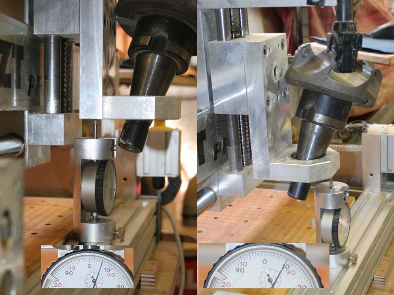

Des contraintes de production me font envisager le remplacement de la Kress par une broche sans charbons de ce modèle.
Broche HF ER20
Le soucis étant que la Kress est utilisée à fond de train 8h /j avec des passes allant jusqu'à 11mm à 3000 mm/min avec une fraise de 8 dans du bois dur (25000 tr) ; en 15j elle m'a bouffé un jeu de charbons, et je crains pour sa durée de vie car c'est loin d'être fini, il y a encore des mois d'usinage ... (ça dépote environ 100L de copeaux/j)
La bête pèse dans les 4.5Kg au lieu des 1.7 Kg de la Kress, et IronWood déconseille le montage d'une broche si lourde sur cette petite machine. Mais je ne sais pas trop comment résoudre le problème posé. (sans changer de machine, je précise Wink )
J'ai fait quelques essais avec un poids de 4Kg pour voir un peu ce qui se passait.
Premier test: Flexion
Flexion de l'ensemble dans les plus mauvaises conditions, c.a.d au milieu de la course des barres guide et en bout de porte outil.
CNC BZT PF 750P - Page 4 Flx0110
En charge avec la Kress.
CNC BZT PF 750P - Page 4 Flx0210
En charge avec une "broche" de 4Kg ; c'est un peu moins que le poids de la broche, mais par contre la fraise qui me sert de poids et nettement en porte à faux vers l'avant.
CNC BZT PF 750P - Page 4 Flx0310
et cette fois ci, toujours en bout de porte outil, mais en condition de flexion minimum des barres (en position "home", en fait)
CNC BZT PF 750P - Page 4 Flx0410
Un test de la flexion du porte outil lui même (qui sera différent avec la broche 1500W)
CNC BZT PF 750P - Page 4 Flx0510
Et une image à comparer à la 2ieme de ce post, la flexion avec la Kress, mais pas en bout de porte outil comme sur la 2ieme image.
CNC BZT PF 750P - Page 4 Flx0610
Et pour finir, j'ai simplement posé cette fraise de 6Kg sur la table à coté du comparateur, 15mm de table alu, soutenue par dessous + 45mm de martyre ... et pourtant ça bouge ... la table "s'enfonce" de 2/100 ieme.
CNC BZT PF 750P - Page 4 Flx0710
Deuxième test: perte de pas, échauffement moteur.
Ici pas de photos, j'ai lancé plusieurs Gcode existants avec opérations de perçage avec débourrage, gravure etc , histoire de titiller le Z.
Je n'ai pas utilisé le système de mesure de perte de pas de Mach, étant donné qu'il est dépendant de la précision des contacts "home", qui reste incertaine. J'ai fait ça au comparateur, en venant repositionner mon Z sur le comparateur une fois les programme terminés ... résultat, pas la moindre perte de pas après une bonne trentaine de minutes de test, comparateur à 0 pile Very Happy
Le moteur du Z chauffe un peu plus que d'habitude, mais toujours nettement moins que les 2 autres ; d'ailleurs à ce sujet il semble que l'échauffement soit directement lié à la vitesse de déplacement, donc à la V de rotation du moteur.
Étant donné que les séries PFE en acier, qui ont un Z bien plus lourd utilisent le même moteur et le même pas de vis sur le Z (5), ça ne devrait donc pas poser de problème à ce niveau, mais il est plus difficile de trancher en ce qui concerne la flexion.
Si je dois changer de Kress tous les mois, c'est pas cool ... et si la machine s'effondre sous le poids de la broche c'est pas cool non plus Rolling Eyes
Je suis preneur de tout avis éclairé sur la question, sachant que je travaille uniquement le bois et que la précision utile tourne plus autour du 1/10 que du 1/100 ....
Voila, toutes ces mesures ont pour but de savoir exactement de quoi on parle, car j'ai eu pas mal d'avis différents sur le sujet et il est difficile de trancher Laughing
C'est Ordinerf qui vas être content, je vais pouvoir prendre ses hamsters en pension Wink

Message  J-Max.fr Mar 21 Aoû 2012 - 14:58
Bonjour David, (ça fait 2001 Very Happy )
Chaque machine à ses limites, la machine ultime est une utopie. Wink
Effectivement la Kress bouffe des charbons en utilisation intensive,
la 2e étape, ce sont les roulements, puis le régulateur.
Il y a des pages sur les forums là dessus.
La bonne nouvelle est que tout est disponible et pour pas trop cher.
A la limite tu change les roulements et les charbons et tu la revends, il y aura toujours des amateurs.
Niveau moteurs, c'est là que l'on voit les limites des Nema 23.
Mais une fois encore, il n'est pas question de remettre en question la machine,
même si elle n'a rien d'une machine de production.
Comme la Kress elle aura ses pièces d'usure (douilles, moteurs...).
Plusieurs pistes pour toi :
La première, d'abord penser à monter un deuxième collet pour maintenir la broche, cela limitera un peu la flexion.
Deuxièmenent la suhner de 1500w pèse beaucoup moins (2.9kg) et est moins chère.
Par ailleurs, elle prend 5.000 tours de plus.
Ensuite, je sais que tu avais abandonné le système de broche chinoise à refroidissement liquide,
mais peut-être faudrait-il reconsidérer en matière de machine de production.
Une 1500w pèse dans les 3kg une fois remplie. Elle est aussi plus silencieuse et plus durable.
Enfin, des outils de coupe de haute qualité peuvent réduire les contraintes en coupe,
et aussi permettre de descendre en diamètre, de monter en vitesse.
Au moins c'est une machine (sur)exploitée ! Bonne chance pour la suite Wink

Message  dh42 Mar 21 Aoû 2012 - 16:21
Pour la Sunher, le pb est le même, c'est une machine à charbon (et je veux une électrique jesors )
Pour la broche Chinoise 1500W liquide, elle fait 3.8Kg (la version en Ø 80) et c'est du ER11, donc pince de 8 maxi, pas glop, je veux que ça monte à 10 et je n'ai pas le temps de bidouiller tout le bazars du refroidissement liquide.
Pour celle de chez IW, la galère ça va être de la fixer sur le Z ; elle se fixe par l'arrière ... il va falloir que je la modélise pour voir si j'arriverais à la monter. (par contre c'est certainement plus rigide que le système à collet)
Pour les fraises, j'utilise des Fish ou CMT ; les Fish on l'air vraiment très bien, sauf que j'ai une fraise de 8 qui a cassé au bout de 5min sans raison apparente, alors que l'autre m'a fait des dizaines de pièces sans histoire.

Message  Totem Mar 21 Aoû 2012 - 17:44
A ta place, je prendrais une 1500w air chinoise, elles sont en ER16 et me semble t-il, tu as déjà toutes les pinces er16!
Par contre elle est nettement plus bruyante que la version à eau, mais en comparaison avec la Kress, il n'y a pas photo...
Pour la Suhner, c'est bien parce que c'est la broche la moins chère capable d'usiner de l'acier en amateur, mais pour faire de la production dans du bois, elle n'est pas du tout à sa place!
Pour les fraises, regardes Onsrud ou Festool... ça coupe autrement, mais il faut y mettre le prix!
Pour le poids, ce n'est pas pour le moteur du Z qu'il faut s'inquiéter, lui arrivera à suivre quoi qu'il arrive... D'ailleurs je crois avoir vu sur un forum quelqu'un avec une 2.2kw à eau sur cette machine, comme quoi!
En revanche, il faudra penser à réduire l'accélération sur les deux autres axes :/

CNC BZT PF 750P - Page 4 Empty Re: CNC BZT PF 750P
Message  dh42 Mer 22 Aoû 2012 - 13:28
Le pb n'est pas de "faire" le support, il y a déjà longtemps qu'il est dessiné ... le problème est de savoir à l'avance comment ça se comportera.
Comme tu peux voir sur le dessin, les possibilités de fixation sont limitées, et le "collier" n'aura que 40 mm de hauteur de serrage ... je ne vois pas comment faire autrement scratch (à moins de faire les fixations à l'intérieur du Ø80 ... study )
CNC BZT PF 750P - Page 4 Po80_b10
Je vais attendre que Bob47 pèse la sienne, ça sera plus sur (et si Lio (Totem) connais le poids exact de sa 1500W, je suis preneur Wink )
Au fait, rien que le PO du dessin pèse dans les 1Kg
Messages : 25653

Message  bob47 Mer 22 Aoû 2012 - 13:59
tu peut aussi faire une plaque au format de la bride fixée sur sur ton chariot sur laquelle tu boulonne la bride support moteur
mais voila perte en course des y et plus de poids
pas facile notre vie de bricoleur

Message  dh42 Mer 22 Aoû 2012 - 14:33
Oui, j'ai vu, merci Wink
.... bon je vais continuer à cogiter, et surtout à voir comment je pourrais fixer la broche carrée sans trop ajouter de porte à faux .... SW va encore servir Laughing
