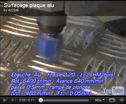

Une petite vidéo de surfaçage d'une plaque d'alu avec une fraise de défonceuse Ø 20 2 dents.

Message  diomedea Dim 14 Aoû 2011 - 7:35
Bonjour David
dh42 a écrit:Rhaaa !! ça me fait toujours peur de te voir usiner de l'alu avec des machines à bois affraid
Tu vois, ça marche bien!
Il y a cependant une grosse différence entre être utilisé à la volée, et sur une fraiseuse. Néanmoins, je suis étonné par les vitesses de rotations que tu utilise:
CNC BZT PF 750P - Page 3 Vitess10CNC BZT PF 750P - Page 3 Vitess11
Quand je fraise l'alu avec ce type d'outillage, c'est full speed, 25000 tr/min! Ta fraise a t-elle une coupe au centre?
Est ce l'automate qui gère la vitesse du moteur?
CNC BZT PF 750P - Page 3 Empty Re: CNC BZT PF 750P
Message  Zarkann Dim 14 Aoû 2011 - 15:18
Bonjour Jean Paul et David
Sympa la vidéo;)
Pour la vitesse de rotation de la broche c'est tout a fait normal, comme tu le sais ce type de fraise est équipé de "plaquettes" carbure brasées.
et La vitesse de coupe théorique dans l'aluminium (2017A ou AU4G) est de 700 m/mn
Cependant certain aluminium type 60** sont alliés avec d"autre matériaux (aluminium + magnésium + silicium).
Dans ce cas les vitesses de coupe sont très nettement revue à la baisse ( Environ 200m/mn)
Il faut savoir également que les conditions de coupe préconisé sur les boite de plaquette sont des conditions optimales réaliser en laboratoire
Message  dh42 Dim 14 Aoû 2011 - 17:18
Bonjour JP et Eric Wink
Eric à répondu en partie à la question concernant la vitesse de coupe dans l'alu. Le problème est aussi que j'ignore la nuance d'alu de la plaque
en général je prends 100m/min avec de l'HSS, 200 à 300 m/min avec du carbure monobloc (fraises affûtées) 400 à 600 avec des pastilles, le double pour la finition AVEC lubrification.
Ma fraise n'a pas de coupe au centre, d'où la méthode utilisée pour l'ébauche, la fraise descend en une rampe passant de 0 à -0.5 sur toute la longueur de la plaque, puis repart dans l'autre sens sans variation de la profondeur pour finir d'enlever ce qui n'a pas été coupé.
Pour la finition , je ne prends que 0.05 mm donc la plongée direct fait l'affaire même si ce n'est pas l'idéal.
Pour la vitesse de rotation, non, c'est une molette de vitesse sur la Kress, comme sur une défonceuse, mais le soft et la carte de la CN pourraient le gérer, à condition d'avoir une broche avec une VF (je l'ai dans un carton, en attente de montage ... et des pièces à faire pour l'adapter.)
