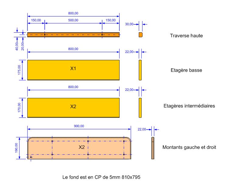

J'ai décidé de fabriquer une étagère pour la chambre de mon fils. Cette étagère est destiné à recevoir livres et objet en tout genre. pour s'accorder au reste de la chambre (pin) elle sera en mélèze, c'est ce que j'avais sous la main et que se rapproché le plus du bois des autres meubles.
Plan d'ensemble:
Détail des pièces à fabriquer:

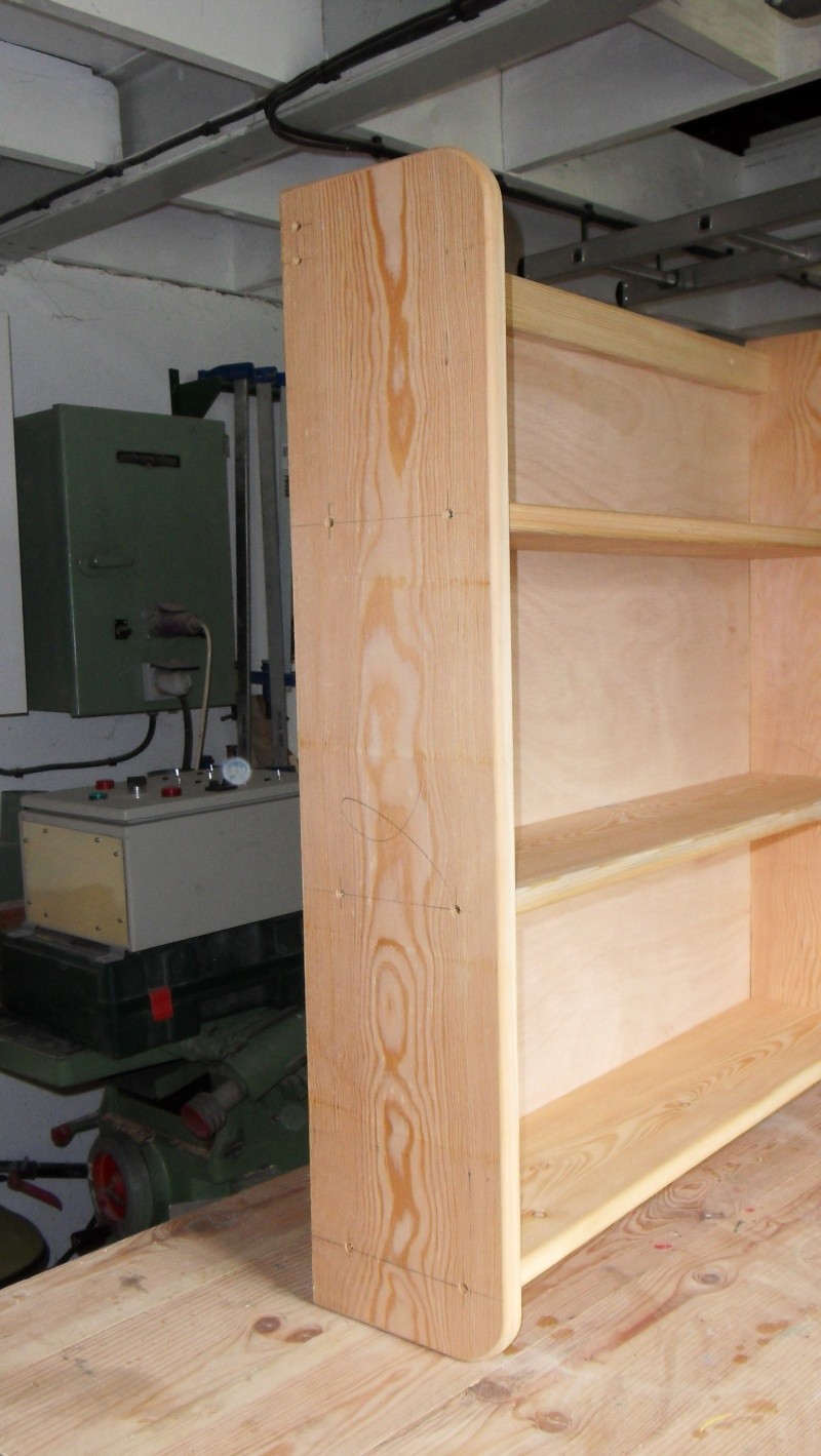

Désolé Ledzep je n'ai pas fait beaucoup de photo pendant le montage...
Voici donc l'étagère complètement assemblé:
Et la en détail les vis caché par de la pâte à bois:
Demain le vernis...

Joli travail, ça avance vite, ta courroie récupérée et c'est reparti

C'est fini....
Après une couche de vernis chêne clair voilà le résultat:

Bruno31 a écrit:Bonjour,
C'est fini....
Bruno
Parfait ! Comment compte tu l’accrocher au mur ?

Non je ne vais pas utiliser ce type de fixation invisible. Je vais simplement mettre deux vis dans la traverse du haut. Sur la dernière photo on voit les 2 trous.

Bruno joli travail, tu n' as fait qu' une seule couche? Pourrais tu me faire une photo des endroits ou tu as mis de la pâte de bois (avec la teinte), je voudrais comparer.
