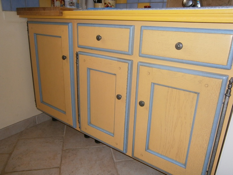

Bonjour à tout le monde,
Comme nous commençons à nous faire vieux, ou est-ce le sol qui est plus bas qu'avant, toujours est-il que j'ai décidé de modifier un de nos placards de cuisine (mettre deux tiroirs en remplacement d'une étagère).
La suite en image:

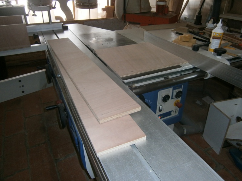

dans un premier temps, achat d'une plaque de contreplaqué en 18 mm, pour faire les côtés et du 10 mm pour le fond.
débit des pièces:
fabrication tiroirs en remplacement d'une étagère P3061410
fabrication tiroirs en remplacement d'une étagère P3061413

tiroirs en place
fabrication tiroirs en remplacement d'une étagère P3061416
fabrication tiroirs en remplacement d'une étagère P3071410
Hé bien, on est rudement content, madame et moi de ne plus avoir à se mettre à genou pour chercher quelque chose dans le fond du placard
et voilà, c'est tout pour aujourd'hui, parce que maintenant, Madame veut que je lui transforme un autre placard, prochainement. scratch

Après avoir mes les baguettes de finition sur les chants
fabrication tiroirs en remplacement d'une étagère Img_2459
L'avantage de ces panneaux peints, c'est que le travail est fini à la pause

bonsoir Joel,
c'est super, ces panneaux peints.
où en treouve t on (magasins spécialisés, je n'en vois pas dans les classiques)
- ouais, d'accord, en Blegique on est en retard, je l'ai dit moi-même.
mais j'ai l'oeil, encore, il me semble qu'il n'y a pas que des outils, dans tes rangements (petites cas, à droite dans ton armoire ...)
Messages : 3700
fabrication tiroirs en remplacement d'une étagère Empty Re: fabrication tiroirs en remplacement d'une étagère
Message  jb53 Ven 24 Nov 2017 - 18:47
Bonsoir Bernard Bricoleux,
J'ai acheté ces panneaux (soldés) à mon Brico-dépôt (5€ le panneau en 2m * 0.40m et 6€ en 0.50m pour du 18mm d'épais) en colorie taupe.
Pour les petites cases, c'est pour étancher la soif du travailleur!!! mais avec modération, bien sur.
