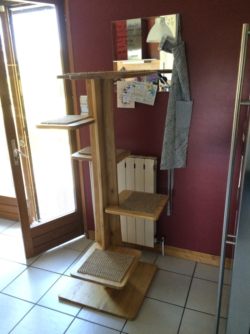

bonjour à tous,
suite et fin de ce projet "mirifique" !
souvent, je parle de mes avancés du weekend, mais il y a aussi des reculées !
je n'ai pas pris de photos, ça ne se justifié pas, mais en fixant une de mes "branches", je me suis rendu compte qu'elle plongeait d'au moins 10° !
pourtant, il me semblait avoir tous mesuré correctement, et contrôlé 2 fois, comme quoi, ce n'est encore pas suffisant.
Mais ça, c’était avant mon séjour dans le 77 et ce "stage" de menuiserie que je me suis offert pour mon anniversaire ( c'est comme ça que je l'ai vendu à ma belle ).
Bon, c'est sur que quand elle m'a vu prendre un maillot de bain, tout de suite , ça a été moins crédible, il a fallu argumenter.
Et, heureusement , elle n'a pas vu les bouteilles!
Donc, je me suis remis sur mon arbre à chats
en fixant le premier niveau, j'ai traversé malencontreusement, j'en suis quitte à me faire 2 bouchons de 10 en acacia

la suite en image,
j'ai décidé de faire une finition à l'huile de lin, après l'avoir fait valider par ma femme et mes chats ( la couleur pour madame et l'odeur pour les chats ).
trois couches, la première 50% lin 50% essence de térébenthine, la 2 eme 75 % huile et 25 % essence et la troisième 100 % huile.
je n'ai pas laissé 6 mois entre les couches comme nous le préconisait Pierre ( le poète ), juste 24 h.
Passage au pinceau, une heure après j’enlève l’excédent avec un chiffon doux, et le lendemain, passage de laine d'acier 00, puis on recommence.
une fois fini, je le sors pour un dernier lustrage, j'en profite pour faire une série de photos, en pleine lumière
je le place enfin à son emplacement définitif
et pour finir, le crash test
Vous avez remarqué, sur l'avant dernière photo, sur le miroir il y a ma "liste", des fois que je m'ennuie...
comme vous pouvez le voir, je ne suis pas prêt de me reposer,
merci de m'avoir suivi,

super Vincent.
En voilà un ou plusieurs, je n'ai pas suivi combien il y en a, qui est maintenant bien loti. Yapuka pour la suite.

Re: Un arbre à chats.
sitôt terminé, sitôt adopté à ce que je vois
Belle bête, ça vaut pour l'arbre et le locataire de l'arbre
Joli poncé huilé, pour l'odeur, je repasse une couche de schaftöl par la suite, ca remplace l'odeur de l'huile de lin par une plus agréable, en tout cas à mon nez, et les odeurs, c'est comme l'égout et les couleurs et c'est pas mal en entretien en plus

Salut Vincent,
Ton arbre est vraiment réussi.. Autant les formes que le veinage du bois, ça a de la gueule !! Le robinier c'est vraiment chouette...
Bon, ben , bon courage pour la suite de ta liste !!! tu peux deja rayer l'arbre.. ca fait du bien de rayer, sur une liste...

bonjour à tous, et merci de vos commentaires.
Alain, des chats nous en avons trois, et les trois ont adopté leur nouveau perchoir.
junkdealer, je ne connais pas le schaftöl, pour l'instant l'odeur ne gêne pas, mais la maison est toujours ouverte, si j'ai des remarques plus tard, tu m'as donné une solution, merci.
icarePetibles, si ton chat passe dans le coin, qu'il n’hésite pas à venir dire bonjour...
Fred, le problème des listes, c'est que j'en barre une ligne et ma femme en ajoute deux !
quant à rayer l'arbre, vu le temps que j'ai mis à le polir, j'aimerai autant pas...
en plus, je dois en faire un pour Belle Maman, donc je ne suis pas prêt de rayer cette ligne.
mais pour l'instant, j'ai besoin de faire une pause, j'ai passé du temps sur ce projet et j'aimerai reprendre un peu l’aménagement de mon atelier.
d'ailleurs, en parlant d'atelier, quand nous présente tu le tien ?
Christian, le bois c'est du robinier, un peu dur à travailler, mais très beau, et pour celui que j'ai, sans trop de contrefil.
son veinage est vraiment superbe, la qualité du bois est pour beaucoup dans le rendu final.
je me suis servi de ton cadeau pour fixer les carrés de sisal, encore merci.
Concernant les acquis de notre formation à l’affutage, je m'en suis servi durant ces 4 jours pour reprendre tous mes vieux rabots, que du bonheur !
merci Vincent91

C'est superbe.
Je ne suis pas sûr qu'aucun chat mérite un meuble de cette classe, mais en tous cas je repete il est superbe
C'est très beau l'acacia , quand c'est bien fait.
Que tous les Vincent étaient des génies, je le savais évidemment, mais je n'avais pas remarqué à quel point ils sont aussi généreux, bienveillants, et charitables, je veux dire même envers de foutues sales bêtes . Enfin, peut-être que j'ai peut-être tendance à trop généraliser , tu es peut-être un cas particulier. Einstein PLUS Mère Teresa .
Bon courage pour le second!
