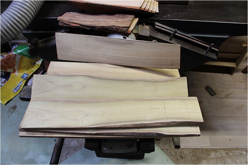

Lors d'une visite de parc champêtre en Vendée en 2013, j'ai ramassé avec autorisation du garde forestier, un bout de cèdre de l'atlas, qui avait été coupé suite à une tempête.
L'arbre avait atteint l'age vénérable de plus de 200 ans.
Arrivé à la maison je le refendait en planchette de 10mm d'épaisseur.
Trouvant le veinage superbe, mais n'ayant qu'une vague idée de ce que je pourrai en faire, je le mis de coté.
J'avais également mis de coté et refendu à la scie à ruban, des buches d’acacias, destinées au feu.
Il y a quelque jours, les revoyant dans l'atelier et ayant l'idée de faire une ou deux boites avec ces 2 essences de bois.
J'ai calibrées à 11mm à la R/D, les planchettes d’acacias
Et à 7mm celles de cèdre.
A suivre

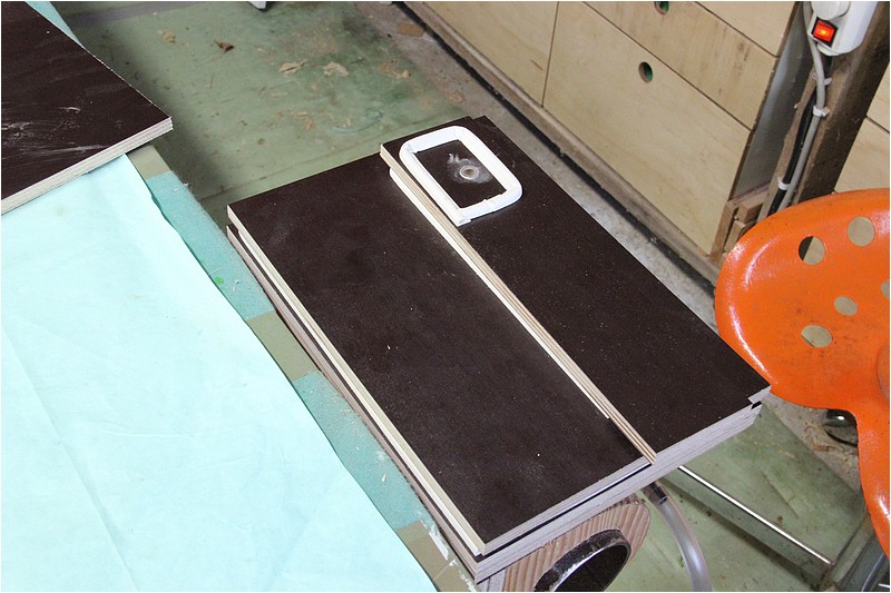

Samuel, je ne te remercierai jamais assez, pour cette idée.
Faire le vide dans l'atelier
Je me suis fait des supports de pompe à vide de différentes grandeur.
Il me suffit de les empiler pour avoir très rapidement la bonne taille au maintient des pièces de toutes dimensions.
J'attends la vanne 3 voies pour la finaliser.
Je n'ai pas dépassé 3 empilements jusqu'à maintenant.
Mais !!!! Comme c'est pratique et surtout rapide et solide.
De manuel, il n'y aura que le ponçage, les machines sont de la fête pour le reste.
A bientôt

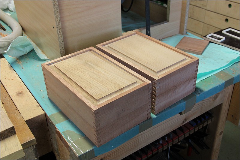

Suite et Fin
Les 2 nuances de bois - acacia et cèdre - ne se marient pas, à mon gout. L’acacia est trop jaune.
Je refendis un exotique de 67 x 50 sur 1,50 mètre de long.
Après obtentions de 4 lattes de 11 mm d'épaisseur, je les colle à plat joint pour obtenir 2 planchettes de 120 mm de largeur finie.
Je n'ai pas fait de photos de cette opération, ainsi que du passage à la "mathias" pour les QD (queue droite) d'assemblage.
Les fonds viennent de panneaux de cuisine en chêne récupérés à la jaille.
J'ai refait la plate bande manquante à l'aide d'une fraise pour cannelure.
Voila le résultat d'un montage à blanc des cotés et du fond juste posé là pour la photo.

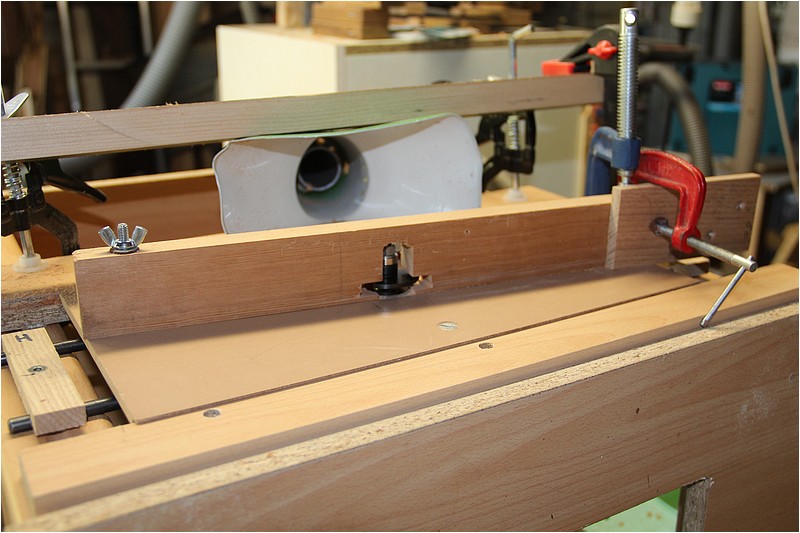

Rainure arrêtées sur les petits cotés, avec ma def sous table que je suis en train de refaire entièrement.
C'est à dire, la table, montée et descente plus pratique, ainsi que serrage et desserrage des fraises, aspiration plus efficace, réglage des joues du guide, etc...
Une table pour défonceuse digne de ce nom, quoi!
Voilà le résultat brut en bas et avec le ciseaux de 2,5mm (en haut), le résultat au milieu.
Après montage à blanc vite fait.
Après collage, j'ai ouvert la boite avec ma scie fine bloquée sur la toupie.
Comme pour la boite à bijoux.
Toujours à l'aide de la table à défonceuse, j'ai mis un 1/4 de rond de 6mm, et j'ai usiné toutes les arrêtes des boites.
Avec ma perceuse à colonne et un manchon abrasif maison, plus un montage d'usinage qui penche la boite, j'ai juste fait une encoche sur la façade pour soulever plus facilement le couvercle.
Le couvercle tient grâce à des baguettes d'alu collées.
Reste de délignage des profilés alu pour faire des T-Track.
Tronçonnées à la scie à table et mise à onglet 45° à la ponceuse à bande.
Après ponçage .............................et ponçage. le résultat est correct.
Vitrificateur V33 (le même que Jean-Paul) et cire black bison incolore.
Le résultat est correct.
Le veinage du cèdre est vraiment superbe.
Coût 0€ pour le bois et l'alu. Tout vient du recyclage.
Proche de 5 Euros pour électricité, colle et abrasif, V33 et cire.
Et tout cela pour mettre des cailloux en bois dedans.
Quelques remarques sur cette fabrication.
Le cèdre est un bois tendre. Donc les outils doivent super bien couper.
Le sens d'attaque des moulures doivent être réfléchi pour chaque arrêtes.
Je m'explique : J'ai pour les arrêtes ayant les QA, attaqué le 1/4 de rond d'un coté, puis j'ai arrêté de profiler cette arrête à mi parcours. J'ai retourné cette arrête et réattaquer le profil en venant mourir sur la première passe. Si j'avais usiné l’arrête d'un seul coup, j'avais 90% de chance d'éclater (même légèrement) à la sortie.
Le cèdre peut incommoder par son odeur ====> L'application d'un vitrificateur amoindri grandement celle-ci.
La boite devant supporter un certain poids, le fond de la boite en chêne est au même niveau que les cotés. Donc aucuns soucis de bombage de celui-ci.

Merci à tous pour vos appréciations.
Eh oui rien que ça sur un petit tube de 55ml.
Je ponce du 60 au 400. Quand je disait que le ponçage, puis le ponçage et encore le ponçage sont la clé de la douceur.
Et avec beaucoup d'huile de coude.
D’ailleurs il faut que j'aille chez le kiné pour un tendinite au coude droit.
Les russes n'hésitaient pas sur la matière à l'époque. Elle pèse son poids.

une chtite question pourquoi avoir mis des bords alu pour tes couvercles
en bois c'était pas idéal
Superbe boite du grand art
c'est des gens comme toi d'autres bien sur qui font la renommée du Forum

Bonjour à tout ceux que je n'ai pas encore salué aujourd'hui
Pour l'alu, une question d'épaisseur ? de disponibilité ? esthétique (je suis un grand fan du mélange bois/métal - non, je ne dis pas que Metallica recense des alcooliques) ?
Pour le bédane/ciseau de 2.5, papa en a un, c'était beaucoup utilisé pour mettre les charnières sur les vieilles armoires, tu fais une mortaise de 2.5 de large (ce qui correspond à l'épaisseur de la fiche, quel heureux hasard), tu mets la fiche de la paumelle dedans, et tu vérrouilles avec un clou.
Désolé pour la terminologie, entre gond, paumelle, charnière... j'ai tendance à m'y perdre un peu

Oui, juste collé.
Mais cela se serai trop vue, car il aurait fallu que je fasse le même usinage sur la partie basse de la boite.
Et comme je voulais avoir le plus fin possible et peut être mettre plus tard des charnières à ces boites.
J'ai jugé que l'alu de 2mm d'épaisseur était un bon compromis.
De plus lorsque l'on ouvre ces boites, on pose le couvercle sur ces bords en alu.
Ainsi ils ne se voient pas de trop.

Oui, c'est un 4mm que j'ai réduit à 2,5mm. C'était à l'époque pour faire les mortaises des fiches à larder.Vincent 38 a écrit:Deux petites questions, ton ciseau de 2,5 mm, c'est du fait maison ?
et comment as tu fixé le dessus de tes boites, juste collé ?
Oui, juste collé.
Je voulais dans un premier temps, faire une rainure dans le couvercle et insérer une languette du même bois qui aurait dépassé de la même dimension que l'alu.pompom37 a écrit:une chtite question pourquoi avoir mis des bords alu pour tes couvercles
PS : Bilou(te) tu as posté en même temps que moi. Et tu as trouvé toutes les réponses.
