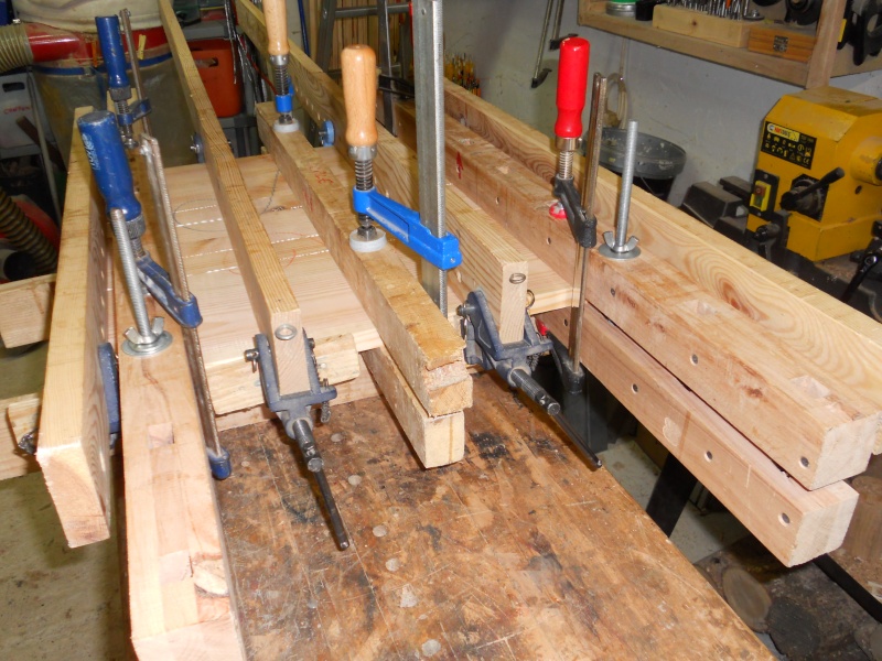

Ce matin j'ai fais les corroyages et collages:

On cause, on cause... mais faudrait voir à bosser aussi. J'ai démarré le chantier, à partir de là plus rien ne m’arrêtera !
Établissement des panneaux et traçage au trusquin des bords et champs. J'ai laissé une marge de 2mm en plus pour pouvoir araser les queues une fois assemblées collées.
Traçage des queues à l'aide d'un petit gabarit maison taillé dans une cornière alu (c'est Véritas qui m'a inspiré).
Premières découpes, un seul objectif: scier droit.

Et finitions, reste encore quelques coups de ciseaux à donner. Bien bossé aujourd'hui, on va se calmer au risque de faire des bêtises.

Continuation ce matin, traçage des queues complémentaires:
Système de butée pour le dégrossissage à la scie à ruban:
Re: Une litière pour mes chats
Et si on a été soigneux çà doit donner un assemblage propre avec les queues qui dépassent légèrement:

joli les queues d'arondes XL, c'est beaucoup plus beau que les petits machins au gabarit.
est ce un effet d'optique, ou la boite est pyramidale ?
par ce que j'ai l'impression que tu as tracé les QA complémentaires perpendiculairement (sur l'établi).
Non, c'est bien perpendiculaire. J'ai pris de très près et c'est l'effet grand angle de l'APN qui donne cette impression.
