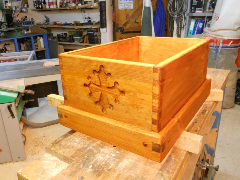

Message  F6FCO Dim 6 Oct 2013 - 20:00
J'ai fais tous mes meubles dan un style médiévo-campagnard de mon cru, alors il faut que la caisse ne détonne pas. Et comme on est dans la région Midi-Pyrénées et que c'est des chats occitans...

Message  F6FCO Lun 7 Oct 2013 - 23:17
Le boulot de ce matin, affutage des armes, petit rafraîchissement au cuir
Une litière pour mes chats - Page 2 C20a10
puis arasement des champs au gros rabot et des queues au petit rabot 16°
Une litière pour mes chats - Page 2 C2110
résultat après finition au racloir
Une litière pour mes chats - Page 2 C2210
réglage de la lame pour les pieds à 45°
Une litière pour mes chats - Page 2 C2310
et collage. La colle bavante sera enlevée au racloir, il faudra que j'utilise le coup de la paille un de ces jours.

Message  F6FCO Mer 9 Oct 2013 - 13:40
J'ai passé la main à ma douce et tendre. C'est elle qui s'occupe du ponçage, de la mise en teinte, bouche-pore et cirage des meubles, et elle est bien meilleure que moi dans ces domaines.
(faut dire aussi que çà ne me passionne pas trop What a Face )
Pour que tous les meubles de la maison soient en harmonie on a fait le choix de ne pas employer de teintes du commerce mais de la faire nous même. C'est une teinte à base de chicorée qui donne de beaux tons chauds.
Ici, caisse poncée et teintée, reste à passer une couche de fondur et cirer pour avoir un beau brillant:
Une litière pour mes chats - Page 2 C2810

Message  FredM Mer 9 Oct 2013 - 14:09
Même sans le fondur et la cire, elle a déjà bonne mine, cette caisse à chat !!!

Message  F6FCO Lun 14 Oct 2013 - 14:03
Caisse reniflée, explorée, grattée et finalement validée.
Dommage, le photographe n'a pas été assez rapide pour faire la photo de l'année Very Happy
Une litière pour mes chats - Page 2 Dscn1310
