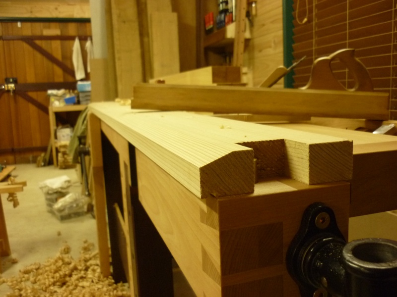

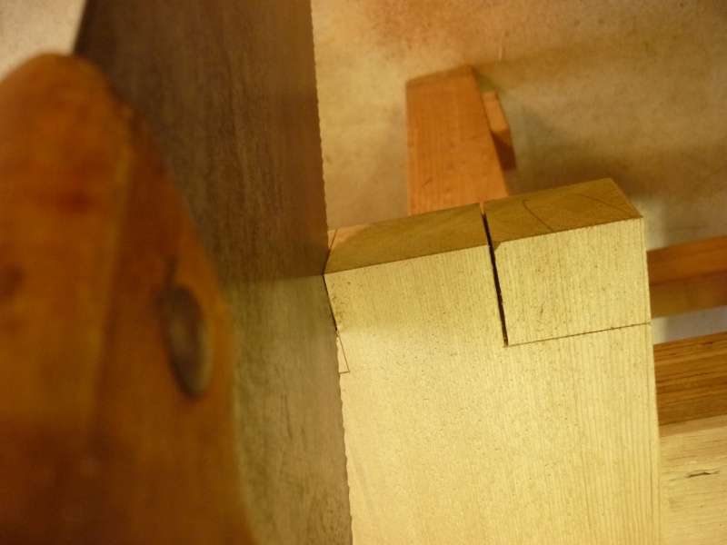

Les tenons et les mortaises sont sciés dans le sens du fil à l’aide d’une égoïne affutée pour refendre. Pour avoir des coupes d’équerre il faut suivre deux traits à la fois, sur le dessus et le bout, en gardant la lame dans le rebut.
![Réalisation d’une fenêtre à châssis fixe. P1050612](https://i.servimg.com/u/f18/19/10/38/90/p1050612.jpg)
Les coupes en traves du fil sont réalisées avec une scie à cadre équipée d’une lame à tronçonner à denture fine. Les fibres du WRC ont tendance à s’arracher facilement en sortie de coupe donc c’est une bonne idée de tracer au couteau. Un petit triangle enlevé au couteau permet de commencer la coupe au bon endroit.

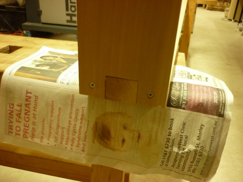

J’ai ensuite fait une moulure à la défonceuse sur l’avant puis j’ai creusé une rainure de 5x5mm sur la partie basse. La rainure se situe sous les carreaux et communique avec l’extérieur grâce à quatre trous en biais. Je n’avais pas fait cette rainure sur mes autres fenêtres mais après une discussion sur le fil des fenêtres d’Alain Sangten elle m’a paru une sacré bonne idée. Comme mes parcloses sont à l’intérieur si de l’eau s’infiltre entre le bois et la vitre elle devrait être canalisée dans la rainure et évacuée par les trous.
![Réalisation d’une fenêtre à châssis fixe. P1050629](https://i.servimg.com/u/f18/19/10/38/90/p1050629.jpg)
![Réalisation d’une fenêtre à châssis fixe. P1050630](https://i.servimg.com/u/f18/19/10/38/90/p1050630.jpg)
J’ai ensuite réalisé les assemblages. Les enfourchements aux quatre coins sont réalisés de manière similaire à ceux de l’encadrement par contre le montant central est à tenon et mortaise traversants.
