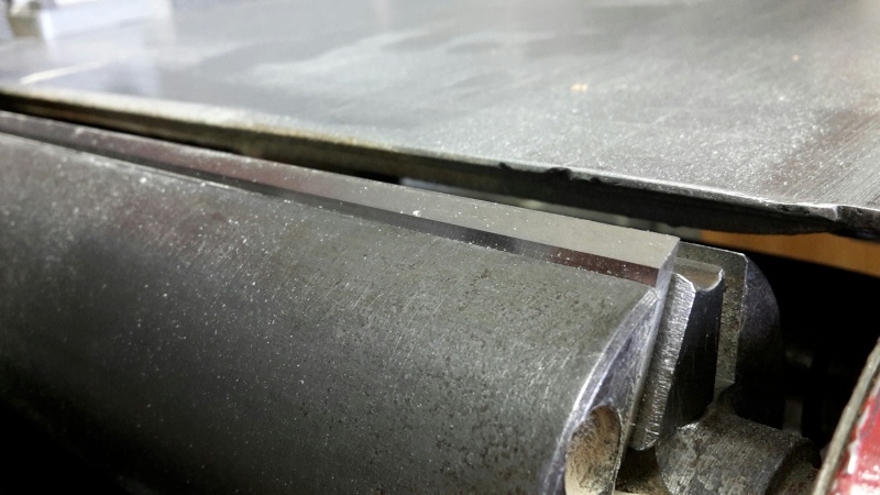

Salut à tous,
La table de sortie de ma Kity 636 étant trop creusée, j'avais du la refaire au mastique de carrossier et y plaquer une tôle alu de 1mm. Ma bidouille avait améliorer les choses niveau dégauchissage mais je n'avais pas penser au rabotage..
Je m'explique, bien que fixée au plus bas, ma table de sortie sur-épaissie, m'oblige à sortir un peu plus les fers de l'arbre et du coup, en rabotage je me retrouve avec deux cas problématiques :
- Ou les rouleaux maintiennent bien le bois mais je fais des passes monstrueuses pour cette petite cacahuète (plusieurs mm).
- Ou je fais des petites passes mais le rouleau d'entrée touche à peine le bois (je dois le pousser) et celui de sortie ne le touche carrément pas.. je vous laisse imaginer la gueule du bois en fin de passage..
Je fais donc appel à votre ingéniosité pour voir si il y a un moyen de bidouiller les rouleaux sur une 636 afin de faire des petites passes bien pressées ??
J'avoue être un peu démotivé par cette machine.. je passe plus de temps à la régler et la bidouiller qu'à sortir quelque chose avec.. Je suppose qu'avec une petite machine neuve à 400€, cela n'aurait pas été mieux mais bon.. Au risque de me faire fusiller, j'avoue ne vraiment pas faire partie du fan club de Kity..

Message  karnalta Lun 8 Juin 2015 - 11:09
xmax a écrit:
ce qui me surprend un peu , c'est que  ta tole de 1mm de pose autant de soucis, surtout que la table a été rectifiée (surement de pas beaucoup), excuse moi d'insister, je pense que la réponse est oui , mais , ta table de sortie est bien au plus bas ?
Honnêtement, cela me surprend moi-même, c'est pourquoi j'ai denouveau tout dé-serré et tout recommencé hier.. Et je te confirme que je suis vraiment au plus bas, j'ai même volontairement fait penché la table vers les fers pour gagner un peu. C'est étrange car je doit mettre la table d'entrée à -1.5mm (sur les graduations) pour être au même niveau que celle de sortie, donc ma tôle de 1mm est clairement compensée en principe..
Il ne me reste pas grand chose à grappiller même si je lime les trous de fixations :
Besoin d'aide - Rabotage sur Kity 636 (Résolu) 20150612
A mon sens (corrigez moi si je me trompe), je devrais être capable de faire une passe de 0.3-0.4mm avec une bonne pression des rouleaux sur le bois. Hors, quand je place une règle sur le dessous des deux rouleaux (sans les pousser du tout) et que je fais tournée l'arbre, les fers tapent bien dedans. Ce qui veut dire qu'une passe de peut-être 1.5 - 2 mm est nécessaire à un bon maintient du bois en entrée..
Besoin d'aide - Rabotage sur Kity 636 (Résolu) 20150613
Je me demande si je ne pourrai pas bidouiller les rouleaux en les entourant avec quelque chose pour les rendre plus gros.
karnalta

Message  ricoud Lun 8 Juin 2015 - 11:17
Si ton fer "tape dedans"... c'est bizarre c'est que ça doit etre bon... mais combien de mm?
Est ce que tu as serré les ressort des presseur?

Message  karnalta Lun 8 Juin 2015 - 11:26
ricoud a écrit:Si ton fer "tape dedans"... c'est bizarre c'est que ça doit etre bon...
Justement je comprend l'inverse moi, les fers devraient à peine effleurer étant donné que ma règle ne relève pas les rouleaux d'un 1/10mm, je ne met aucune pression. Si déjà comme cela, les fers prennent beaucoup, lorsque je vais mettre un bois qui va lui soulever le rouleau (pour être bien maintenu) je vais me retrouver avec une passe énorme.
Mes ressorts sont déjà bien pressés, maintenant j'ai encore de marge pour les presser un peu plus mais çà ne changera rien étant donné que les passent sont trop grosse même sans que les rouleaux touchent.

Message  ricoud Lun 8 Juin 2015 - 11:34
Tu as raison , je me suis trompé...
Comme fer et rouleaux sont dans un seul "bloc" t'as pas de marge a cet endroit pour moi.
Le fer est trop sorti... il faut le rentré!
Ensuite le probleme se déplace vers la dégau. et ici du doit pouvoir baissé tes table, au pire lime les trous de fixation?

Un petit avis, sauf erreur de ma part les fers sont, sur l'image, très mal affutés, je pense qu'avant tout réglage il faut commencer par cela.
Bon courage,
Pifou

Je pense que c'est une impression par rapport à la photo, voici une photo des fers avant que je les nettoie un peu. Il y avait surtout un dépôt de résineux dessus mais l'affûtage est encore correcte.
Besoin d'aide - Rabotage sur Kity 636 (Résolu) 20150619
Par contre, pour l'affûtage du biseau je ne sais pas comment je vais m'y prendre car j'affûte à la main..

voila un probleme de réglé, j'espère que ca suffira , tu doit pouvoir faire des passes a zéro tout en gardant une avance avec la raboteuse
pour tes fers , ils sont toujours affutés sur les cotés, par contre, au centre drunken , o, ne voit pas sur la photo
c 'est vrai que sur cette machine , avec des petites puissances moteurs( je ne sais quel moteur tu a ), l affutage est primordial, sinon , c 'est vite la galére
pour l'affutage a la main , c 'est quasi impossible, l 'acier est vraiment dur,la surface importante, tu peux raffraichir un peu , mais sans plus
un autre conseil , ce que j 'ai fait sur la mienne , si tu a des problemes d'entrainement en rabotage apres avoir bien cirer la table , c 'est de retendre le ressort de tension de la courroie d'entrainement , avec ses 6mm de large , elle patine rapidement .on peut le changer, mais pas facile d'en trouver un , j'ai simplement percer un trou un peu plus loin pour augmenter le bras de levier et augmenter la tension.
