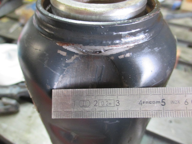

Bonjour à la communauté
j'aurais besoin de votre aide pour démonter mon cric qui a subi un choc!!!
je ne vois pas comment sortir le piston pour décabosser la carcasse... j'ai essayer de le dévisser mais sans effet...
Si l'un (ou l'une) d'entre vous a une solution, je suis preneur de vos conseils.
voici le modèle
et le choc sur la carcasse
merci par avance

Re: Besoin d'aide pour remise en état cric bouteille FACOM DL.20BTI (résolu)
Il s'est pris un brontosaure?
Normalement le fut est vissé sur la base... ou emboîté ... comme ici...

Hélas non, il n'y a pas d'écrou pour le dévissage. Tout me semble soudé, la base et le haut, c'est quand même bizarre, comment font il pour les monter ces crics?

Si c'est vissé c'est sans écrou, le fut est fileté et vissé directement dans la base. Tu peux essayer avec une clé à chaîne ou équivalent textile...

je n'ai pas osé le dévissage car on dirait vraiment que la base est soudée, mais c'est peut-être dû à la peinture qui doit être faite après le montage, non?

De toute façon si c'est soudé tu as peu de risques de l'arracher à la main...

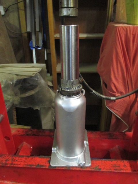

Bonjour à la communauté,
J'ai réussi à ouvrir le cric grâce à un ancien mécano agricole. Il m'a montré l'emplacement d'un clip qui était bien caché.
Une fois le système compris j'ai pu démonter la bête.
On voit le jonc dans sa petite gorge:
une fois retiré, voici comment çà se présente à l'intérieur du fût
je vous passe le soudage du boulon pour pouvoir tirer sur la partie enfoncée,le masticage et la peinture
Un petit tour dans le four à Madame pour durcir la peinture (peinture pour jantes), 45° pendant 30 mn
remise du piston intérieur avec l'aide de la presse
Remise des petites pièces de vidange et remise en huile, purge de l'air, tout fonctionne
et voilà...
J'espère que ce petit tuto servira à quelqu'un
bonne journée

Salut Jb et tous.............bravo,belle remise en état de ce cric ,par contre,comment as tu fais pour sortir la bosse,vis soudée dessus,puis tirage de cette vis avec un arrache moyeux,ou
- Messages : 9868
Bonjour KoKo,
Un morceau de cornière dans lequel j'ai fait une entaille pour le passage de la vis et j'ai fais levier avec le cric bloqué dans l'étau en chauffant le métal pour faciliter le redressage.
